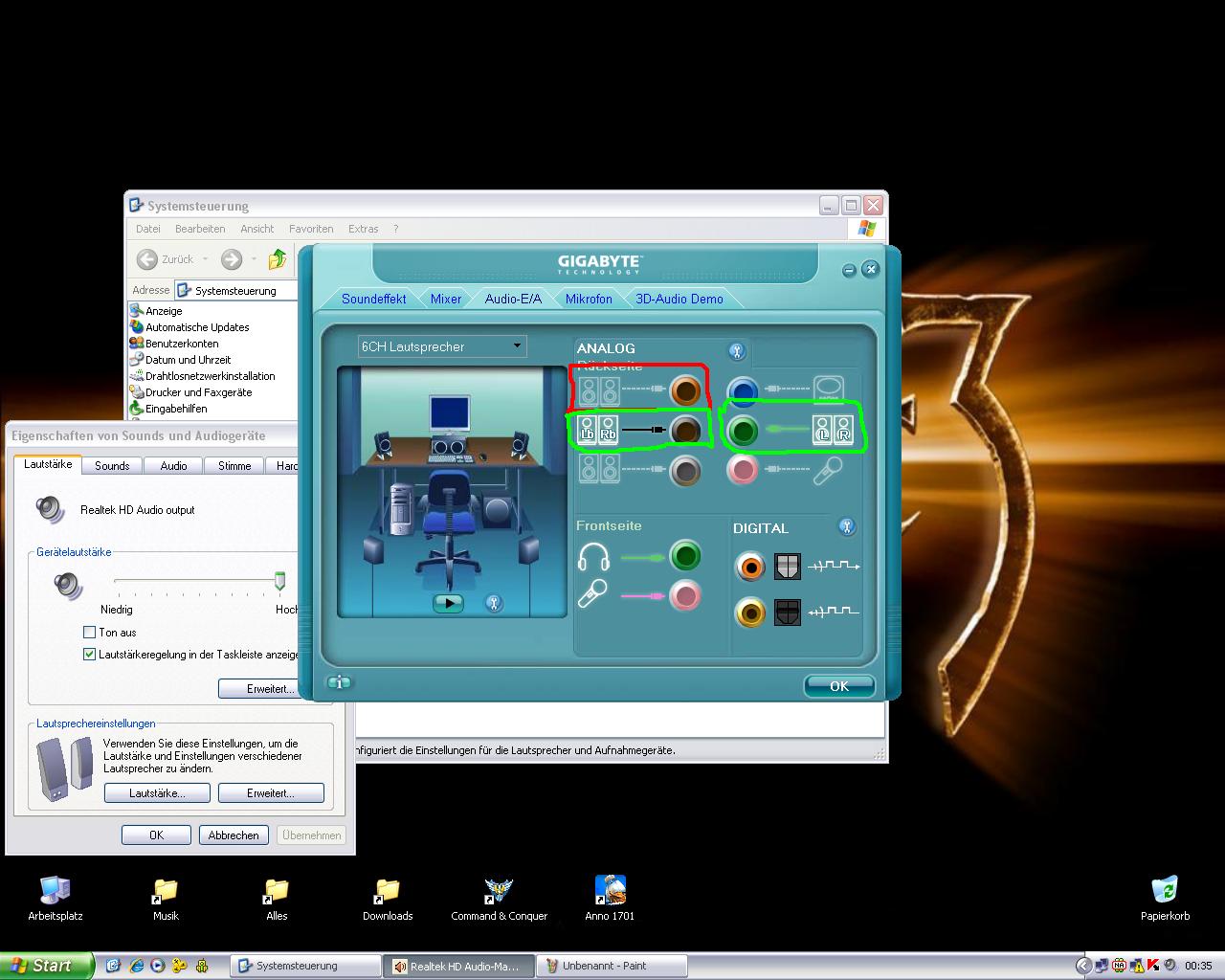

also wie schon in dem anderen thread geschrieben, habe ich ein problem mit meinem MB und meiner 5.1 soundanlage...ich bekomme aus dem Center kein ton!
mittlerweile habe ich mir mal den aktuellsten treiber gezogen, allerdings ohne ergebnis.
im anhang unten mal n screenshot von meinem problem!
zu sehen ist dort der audiotreiber und die option. grün eingekreist sie die front und rear lautsprecher! ziehe ich die stecker raus oder stecke sie rein, bekomme ich ne meldung! bei orangen stecker ( ROT eingekreist ) passiert allerdings nichts!
zudem habe ich mittlerweile festgestellt, dass ich auf dem centerlautsprecher ein KNACKEN habe! unregelmäßig, mal lauter oder leiser, aber bestimmt so 5-10 mal die stunde...
zur info:
Windows XP SP2
Gigabyte 965 DS 3.3
Realtek ALC888 onboard
jetztiger treiber v. 1.67
soundsystem: X-530 von logitech 5.1
ich wäre für jede hilfe sehr sehr dankbar

Sorry hab den anhang vergessen

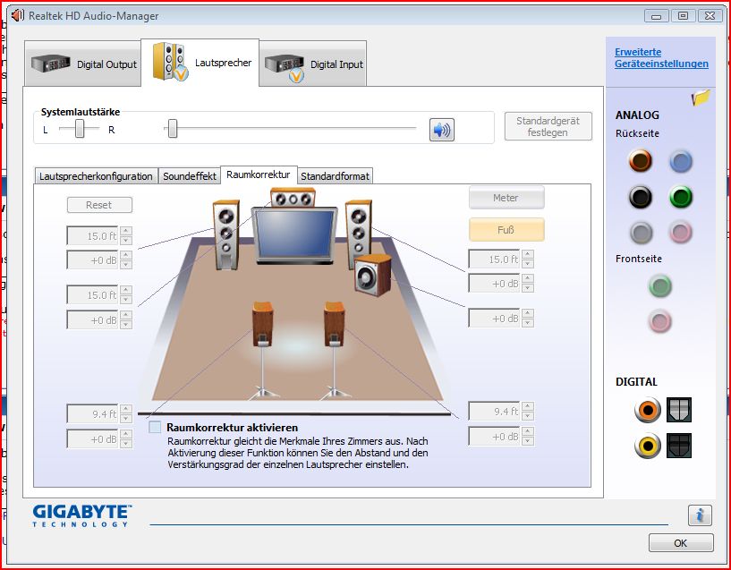

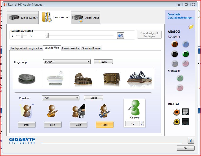

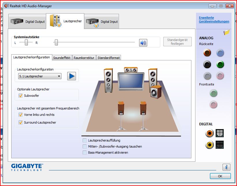

Dieses Menü sieht bei dir anders als bei mir aus. Hab aber auch nur REV.1.0. und Vista

aso subwoofer funzt!
wenn du bei deinem treiber also bei den screenshots auf die einzelnen boxen klickst, dann kommt da doch so testsound nä?
wenn ich die mal durchklicke, kommt beim sub und beim center GAR NICHTS!
aber der sub funzt so ja!
also ich bin super überfordert ;)
EDIT:
ich seh grade, dass auf deine bildern der ORANGE ausgang hervorgehoben ist!
das ist er bei mir nicht! nur der GRÜNE und der SCHWARZE
Die Testsounds werden bei mir gespielt, wenn ich auf das blaue PLAY symbol klicke (neben 5.1 Lautschpecher am 1. Screenshot)
Ne, bei mir sind 3 hervorgehoben: ROT(lachs)- SCHWARZ - GRÜN.
Setze mal die Geräteeinstellungen zurück.
Stecke mal alles aus und einzeln der reihe nach an - dann fragt er dich was du eingesteckt hast - überprüfe das.
leider passiert nichts wenn ich es mache wie du sagst! bei GRÜN und SCHWARZ gibt er mir ne meldung wenn ich die stecker reinstöpsel aber bei ORANGE nicht!!!
sieht nach nem mainboard problem aus was?
