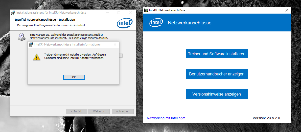

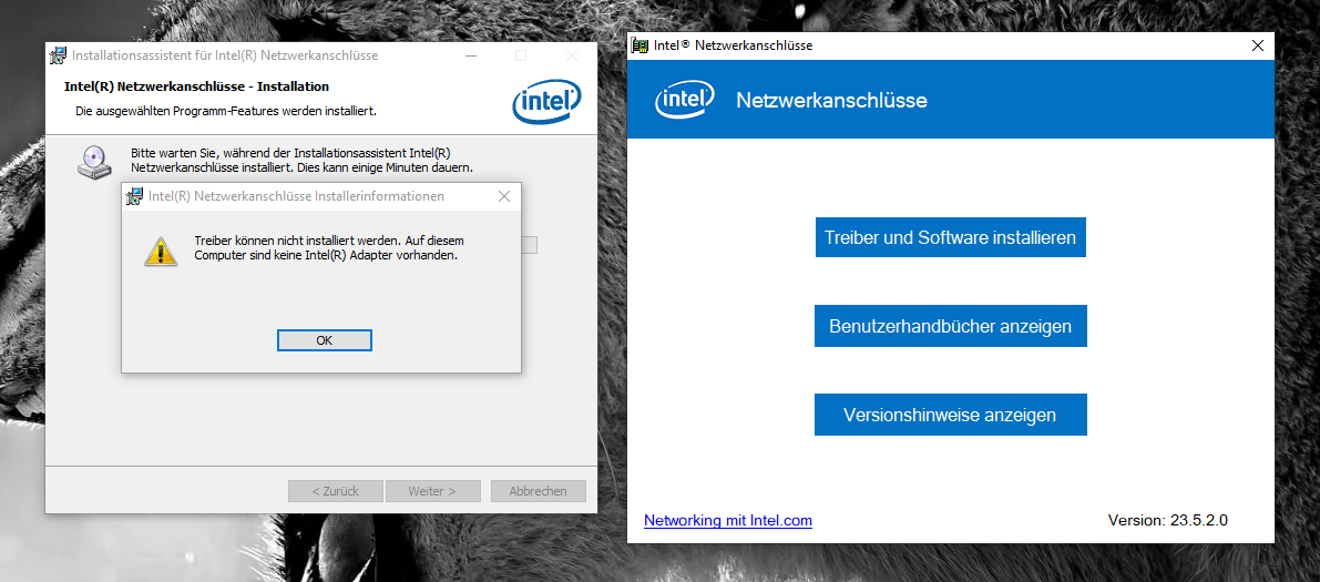

Hallo ich habe mein pc frisch aufgesetzt mit Windows 10 und ich habe das Problem das mein Internet nicht geht. ich habe ein Gigabyte b450 Aorus pro Mainboard und wenn ich versuche den lan Treiber von der Gigabyte Website zu installieren kommt Treiber können nicht installiert werden Auf diesem Computer sind keine Inter(R) Adapter vorhanden. ich habe auch schon von der intel Website lan treiber Gedownloadet und da kam des selbe Problem ich Weiß nicht was ich machen soll. Einen Realtek treiber habe ich auch schon versucht bei der Installation steht das es abgeschlossen wurde aber im Geräte-Manager wird bei Netzwerkadapter nicht angezeigt nur WAN MINIPORT. Ich habe auch schon versucht den Treiber von der Mainboard cd zu installieren und das Funktioniert auch nicht da kommt der selbe fehler.
Von den Intel Treiber habe ich ab der Version 21.1 alles probiert ohne erfolg
Ich hoffe es kann mir wer helfen

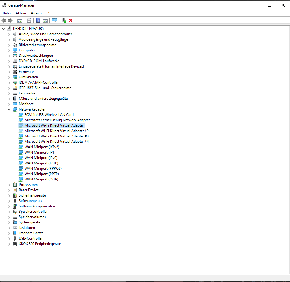

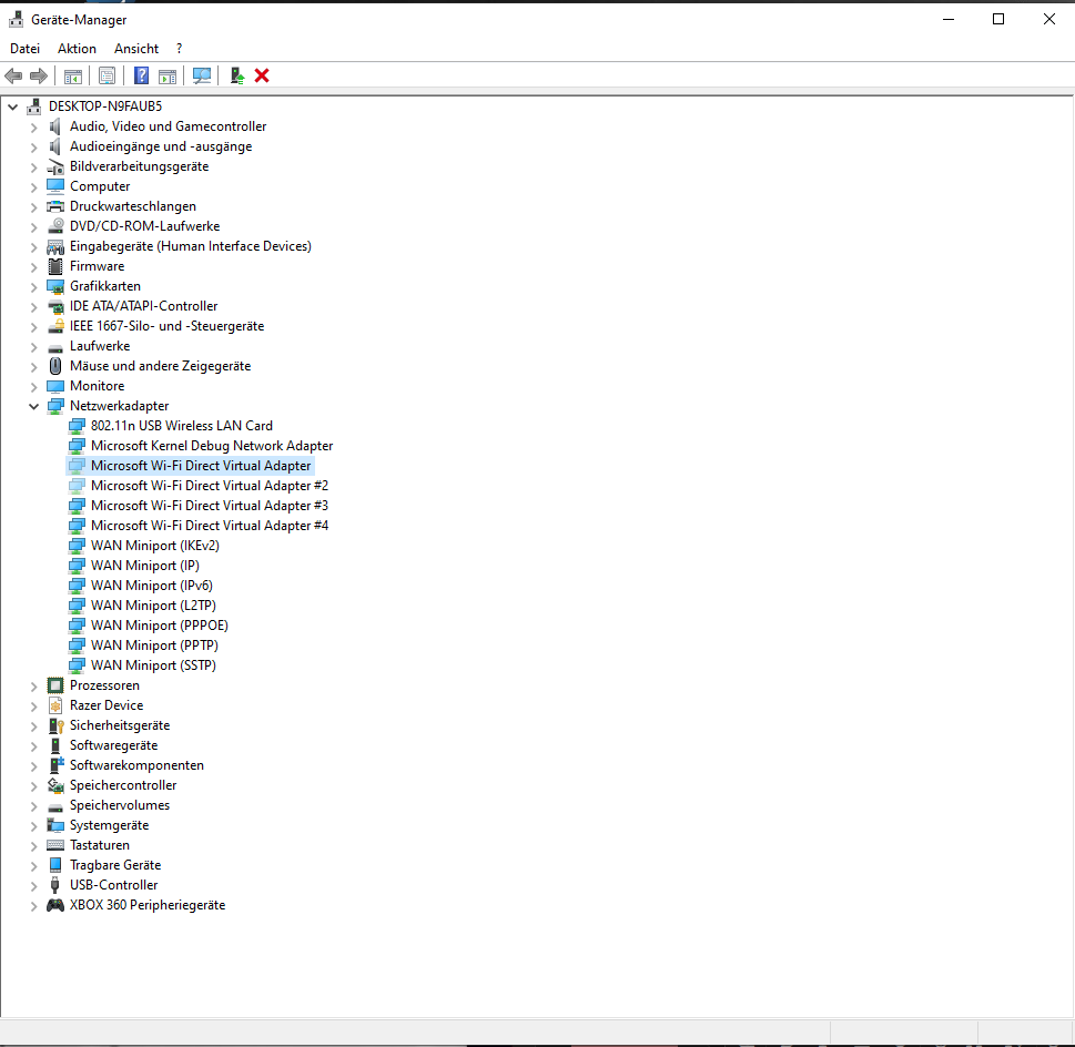

Dann zeige doch mal ein Bild vom Gerätemanager mit der Einstellung "ausgeblendete Geräte" anzeigen. Im Bios hast Du LAN aktiviert?
Windows erkennt keinen Netzwerkadapter, schau bitte im BIOS ob der da deaktiviert ist, andernfalls --> defekt

ja aber ich denke mein Mainboard ist defekt weil da müsste eigentlich intel(R) 1211 Gigabit Network Connection stehen tut es aber nicht oder kann man so ein Netzwerktreiber Deinstallieren oder ist es weil gerade kein treiber installiert ist
Würde auch schon fast sagen das die Karte deaktiviert ist im Bios, hast Du zusätzlich einen WLAN Adapter drin oder ist es ein Stick? Die werden sich ja wohl nicht gegenseitig "beissen"?
