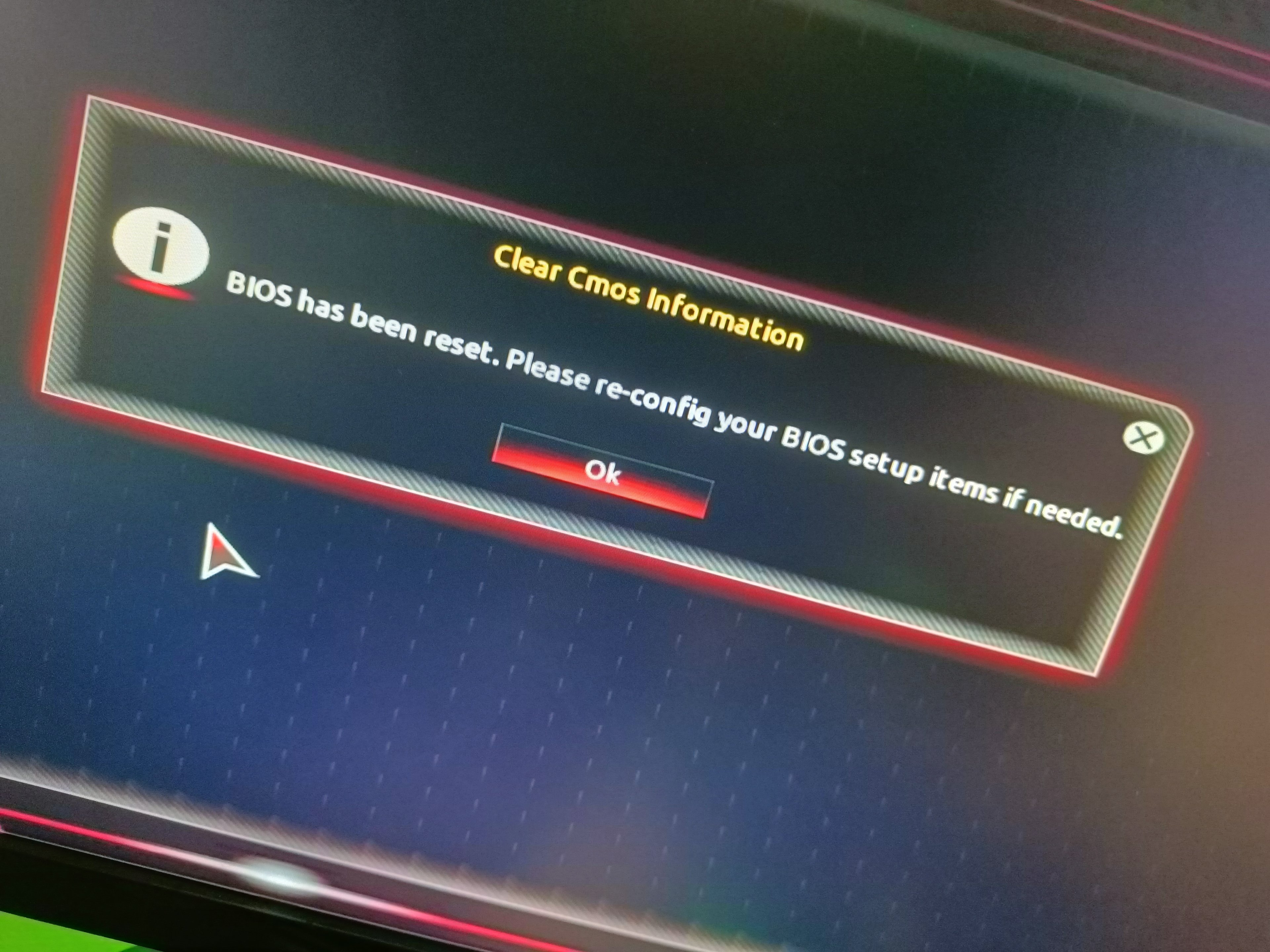

Hey,
ich habe mehrere Probleme mit meinem Mainboard. Erstmal das schlimmste!
Mein Bios setzt sich regelmäßig zurück (ungefähr alle 2 Tage). Die BIOS Batterie hab ich schon gewechselt. Ein Bild von der Fehlermeldung ist dabei.
Auf das Problem bin ich gekommen, da mein Ram langsam gelaufen ist. Weil das XMP Profil deaktiviert ist. (wegen Reset)
Hatte dann 2400 statt eigentlich 3600. Eigentlich, weil der Ram nur noch auf 3200 läuft statt auf 3600. Keine Ahnung, wie das passiert ist, aber der Takt wird nicht höher als 3200 akzeptiert.
Außerdem nutze ich die Funktion, dass der PC mit Strom von alleine bootet.
Natürlich ist diese Funktion auch weg nach dem Reset.
Zudem ist meine Uhrzeit nicht richtig und das automatische Anpassen funktioniert nur, wenn ich es jeden Tag neu mache.
Danke fürs Lesen<3
Dann wende dich mal an den Gigabyte Support.
Ist eventuell der Jumper für Cmos falsch gesetzt ??
DDR 3600 macht auch nicht jeder ryzen 3600 mit.
Mit meinem Gigabyte Aorus habe ich auch das Problem, dass mein Ram OC setting bei einem Kaltstart dann dazu führt, dass sich mein BIOS resetted.
Eventuell hilft es dem RAM mehr Spannung zu geben. Also 1,4v zum beispiel.
Allerdings stimme ich sonst zu, den ram auf 3200 mit XMP settings laufen zu lassen. Wenn das stabil ist kannst du dich eventuell mit ram oc auseinandersetzen und 3200 mit cl14 und strammen timings laufen lassen. wird mehr bringen als das 3600 pseudo oc xmp setting ;)
