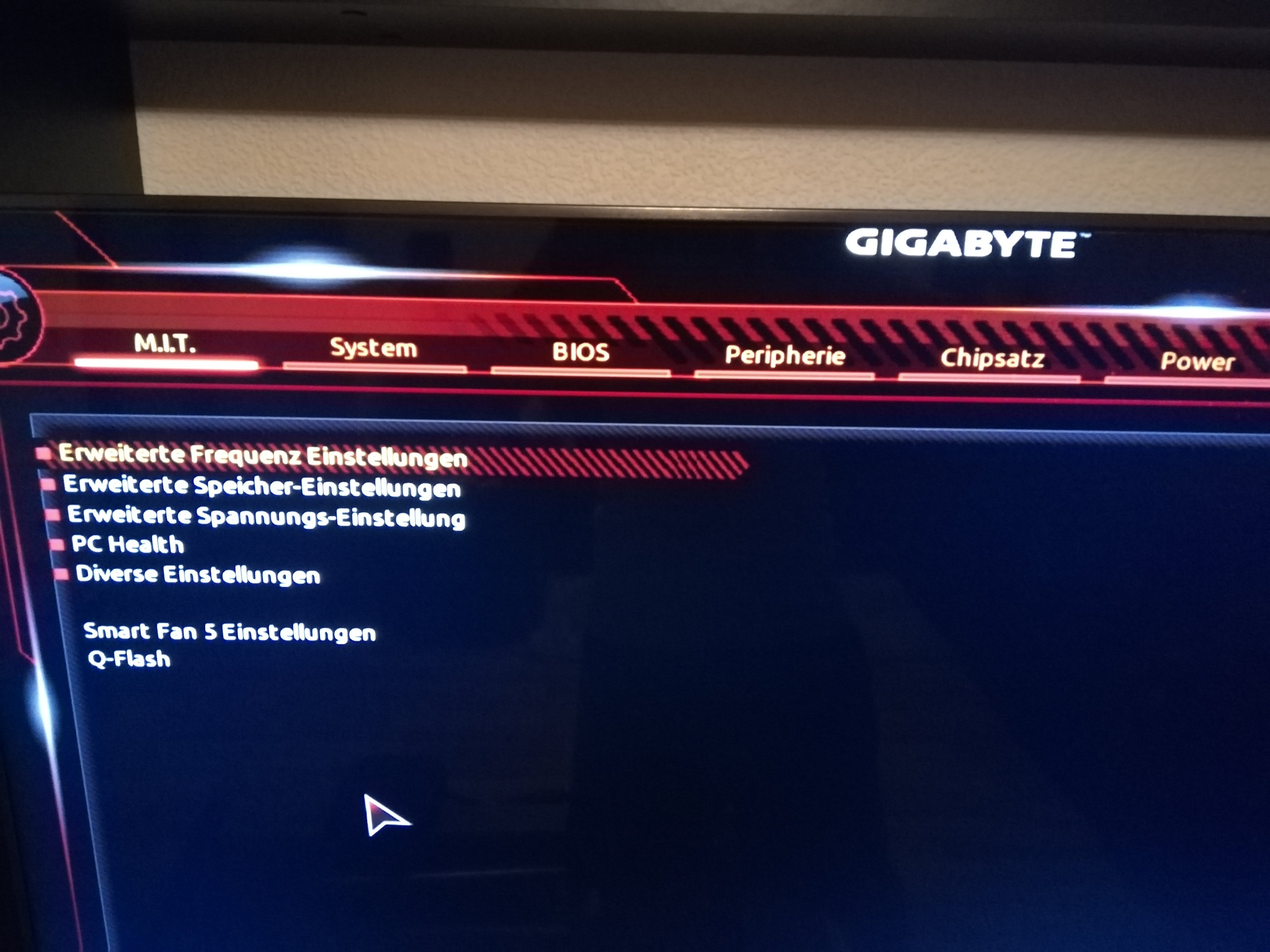

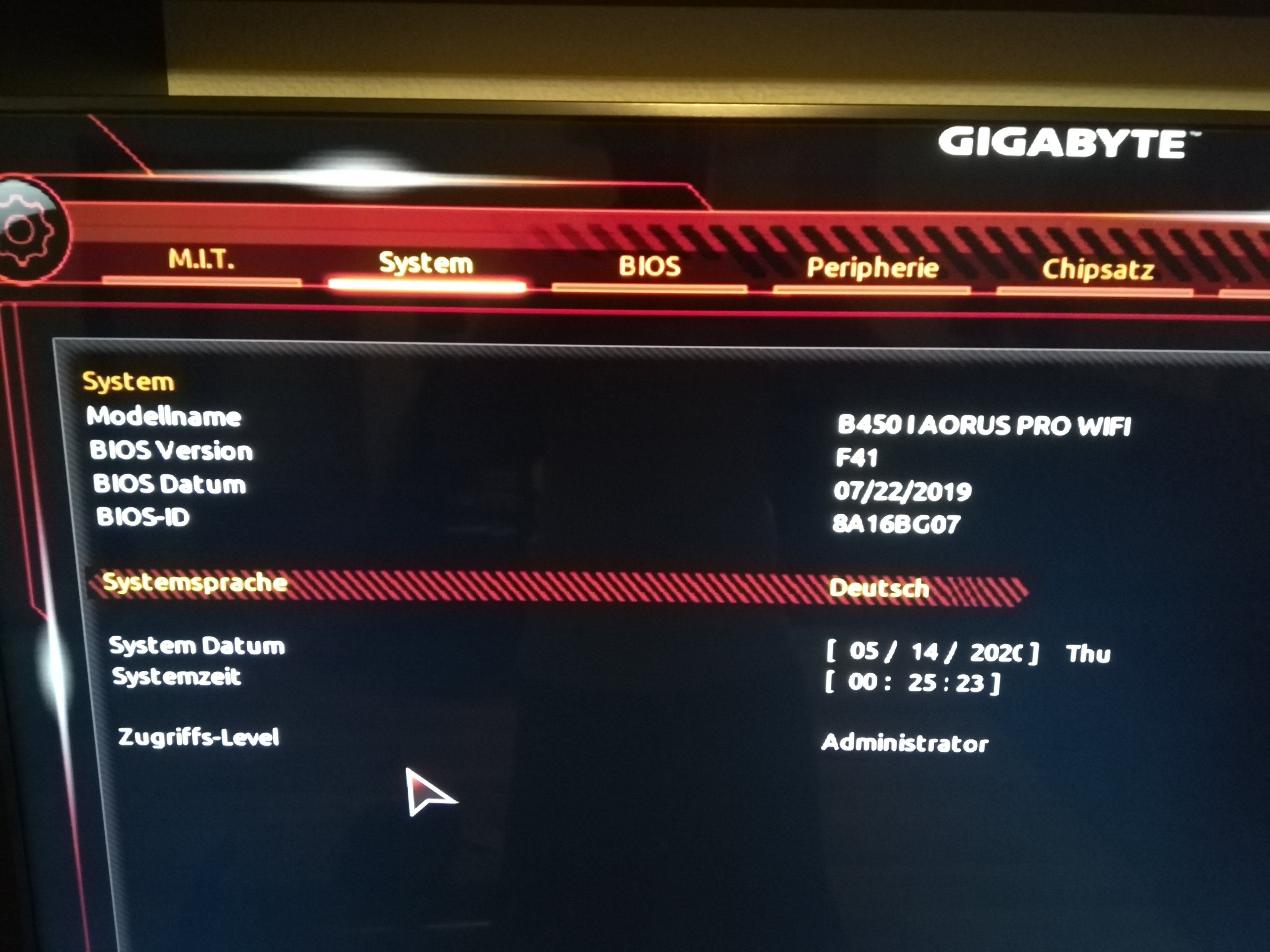

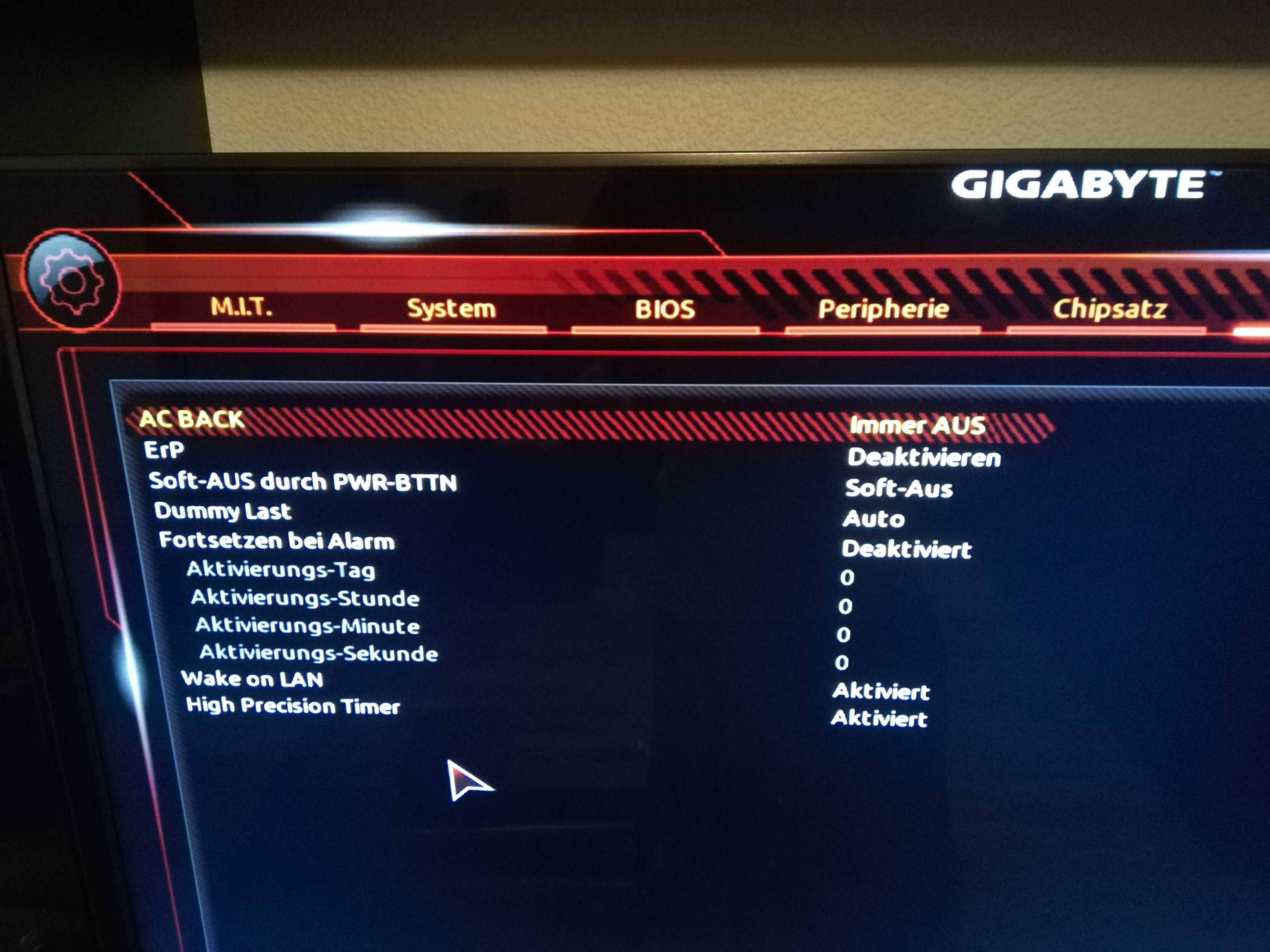

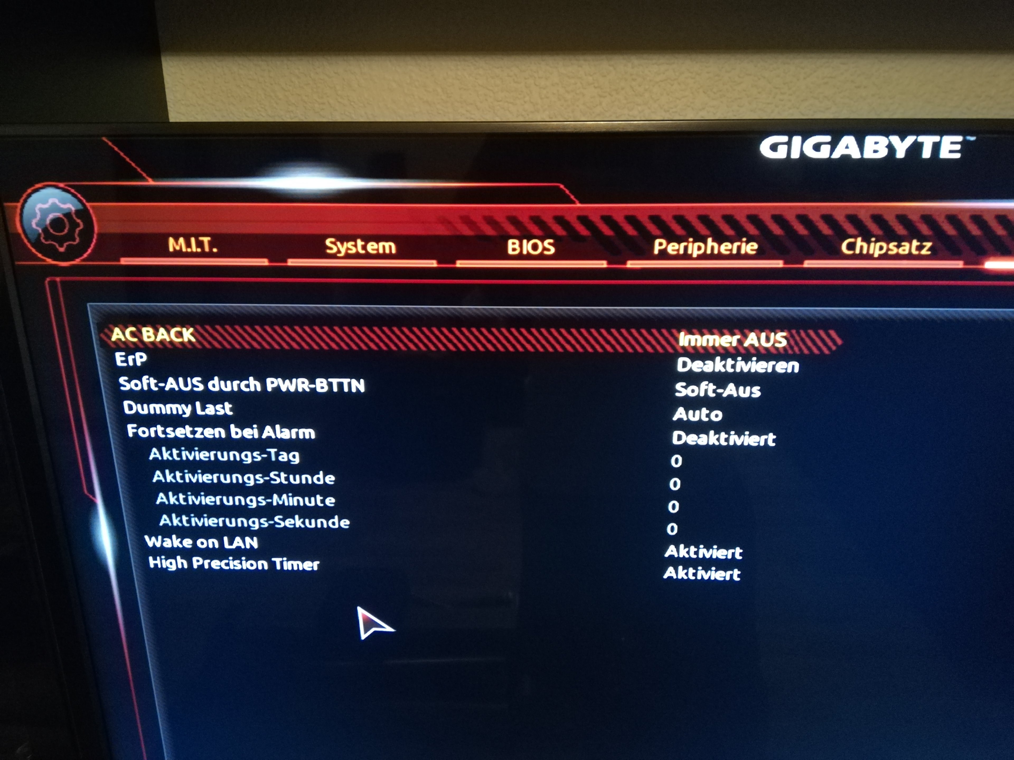

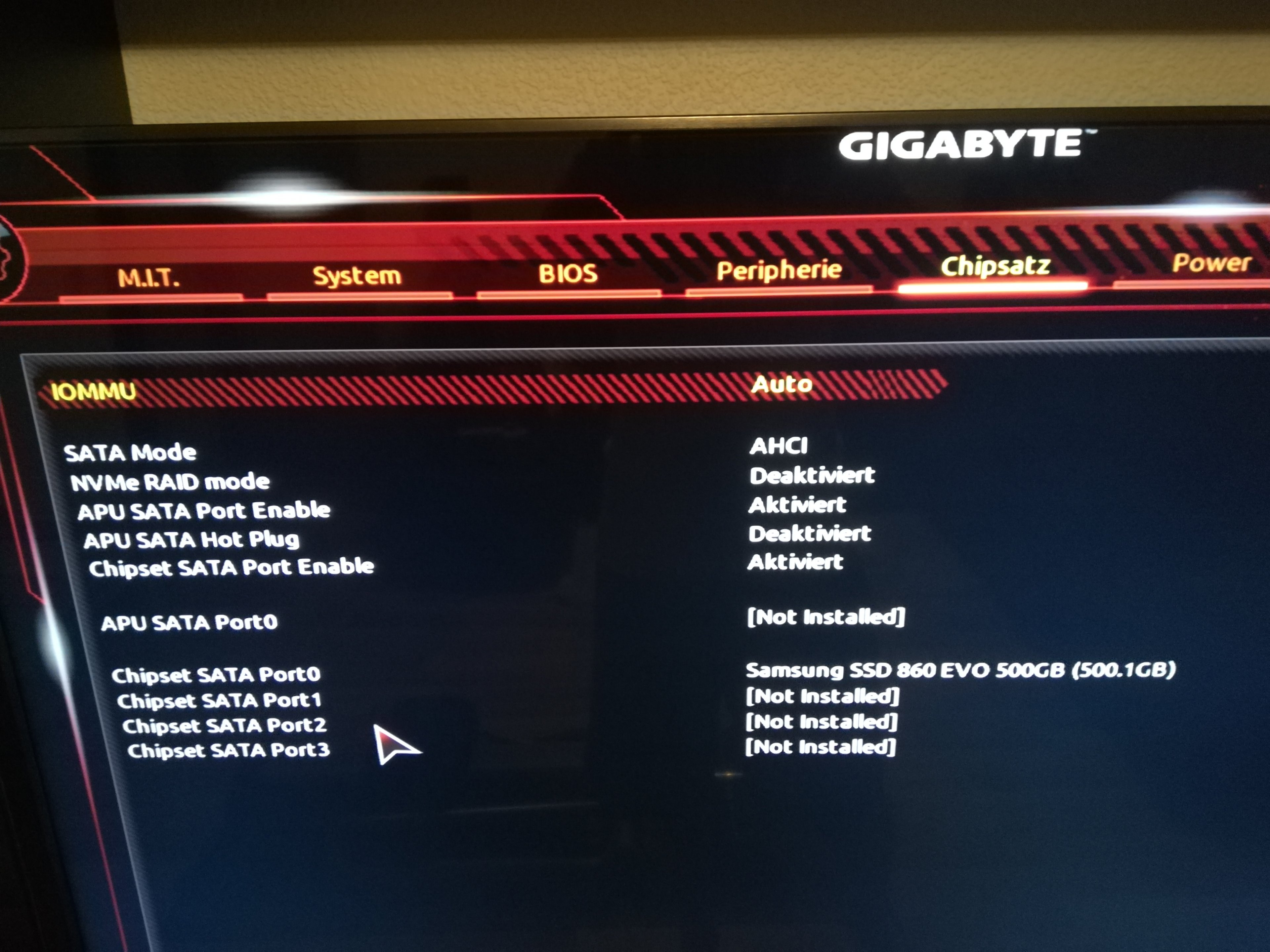

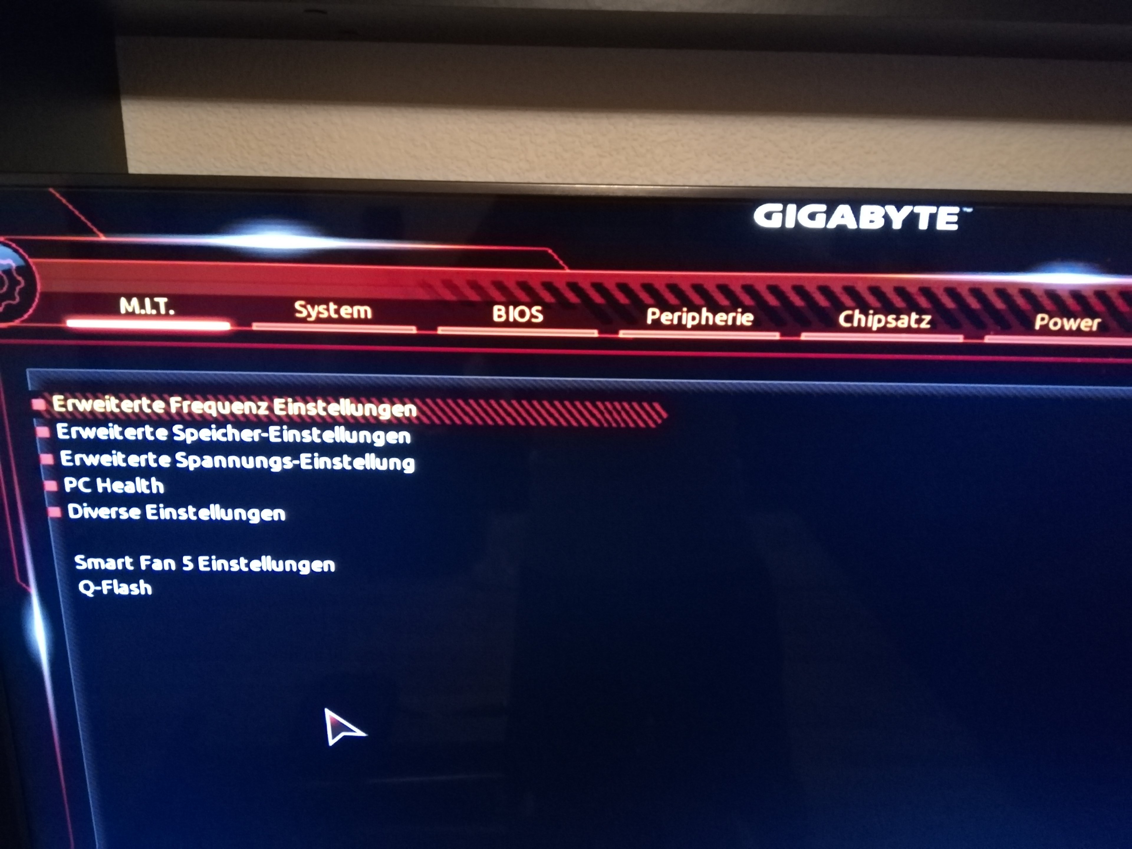

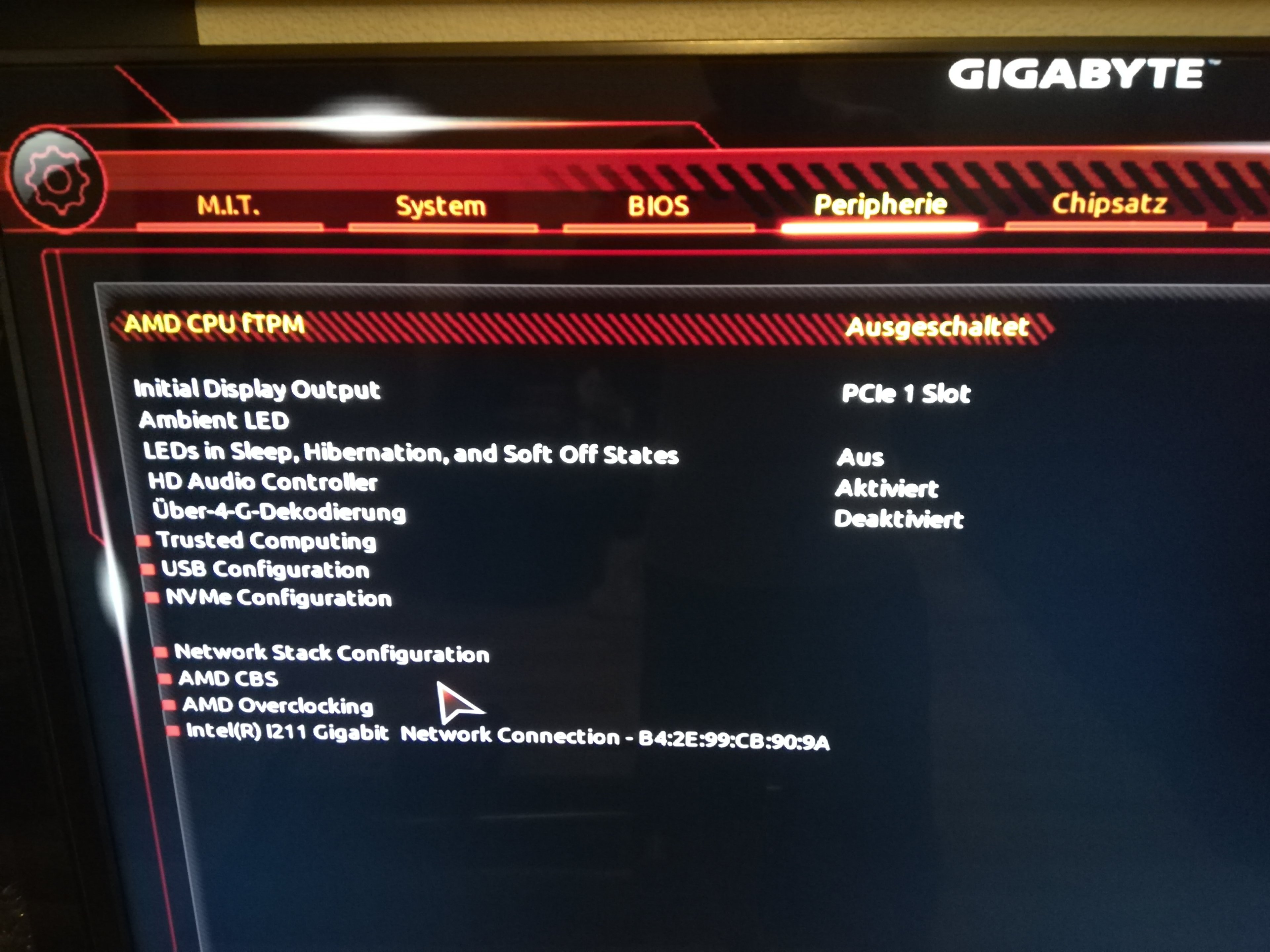

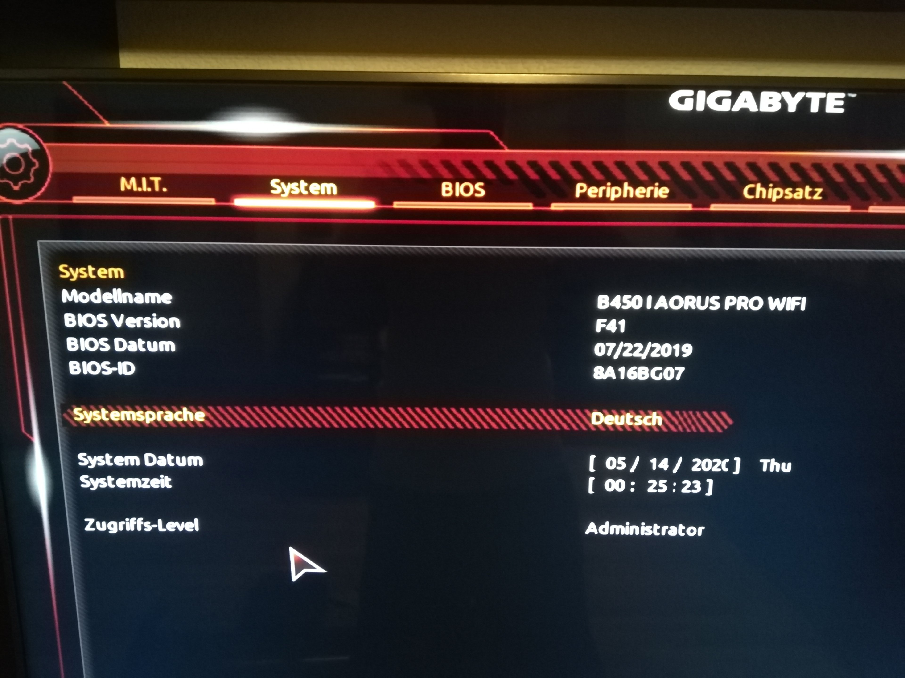

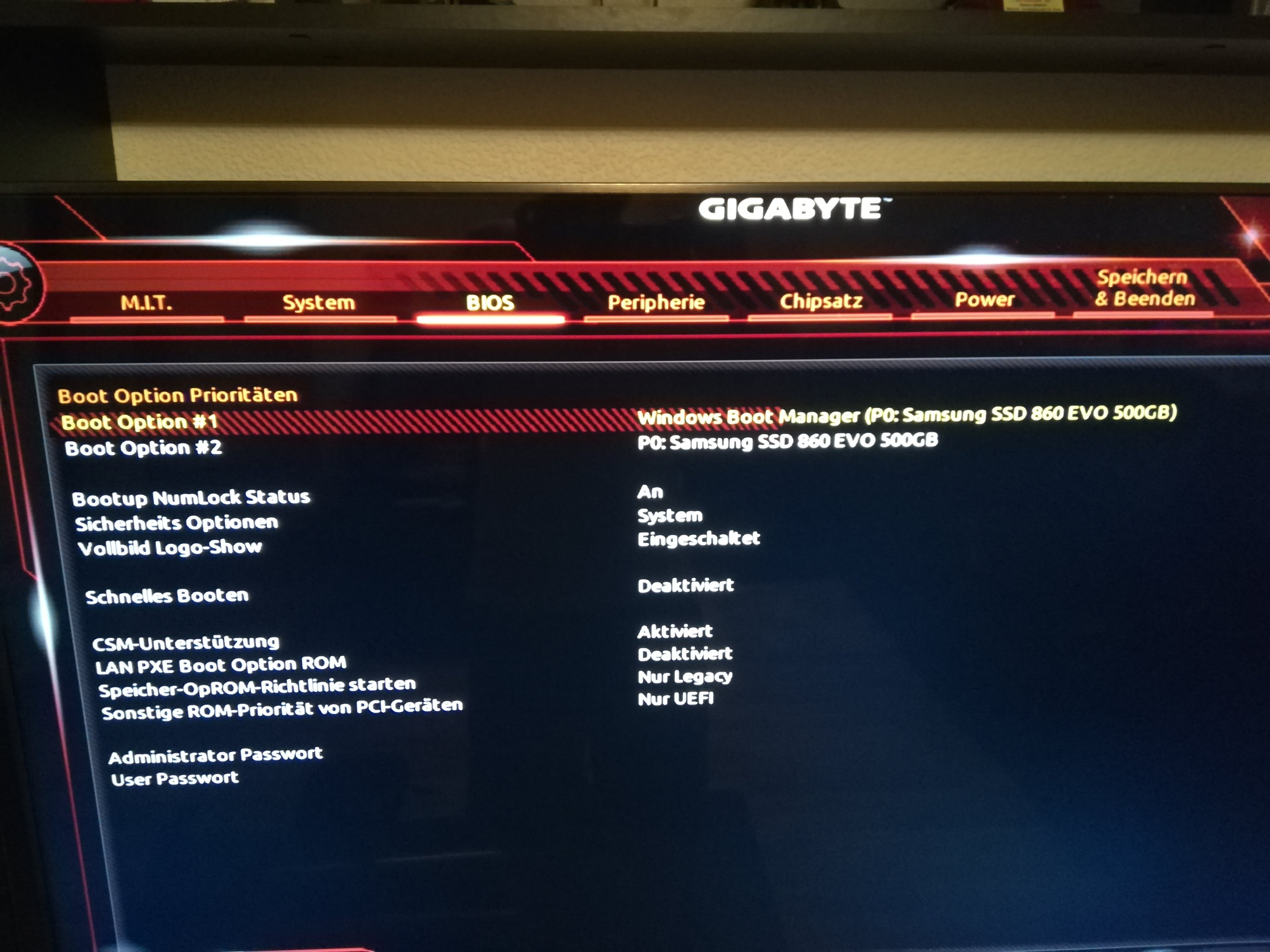

Es gibt auch ein neues BIOS Update aber da habe ich immer noch nicht herausgefunden wie man das drauf macht. Kann Mir das jemand erklären?

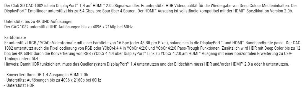

Ich habe es bis jetzt mit diesen beiden Kabeln getestet:
- TESmart 1.5M High Speed with Ethernet 4K@60Hz 4:4:4 HDMI Cables, Premium HDMI Cord Type, Supports 4K 60Hz HDR
- Club3D Kabel DisplayPort > HDMI 2.0b HDR 4K60Hz aktiv 2m

Was haben Deine Bios Einstellungen mit der Hardware zu tun ?
Das Problem liegt an der Grafikkarte und dem Display.
Du must also den Fehler bei der Grafikkarte / Treiber / Ausgabegerät suchen

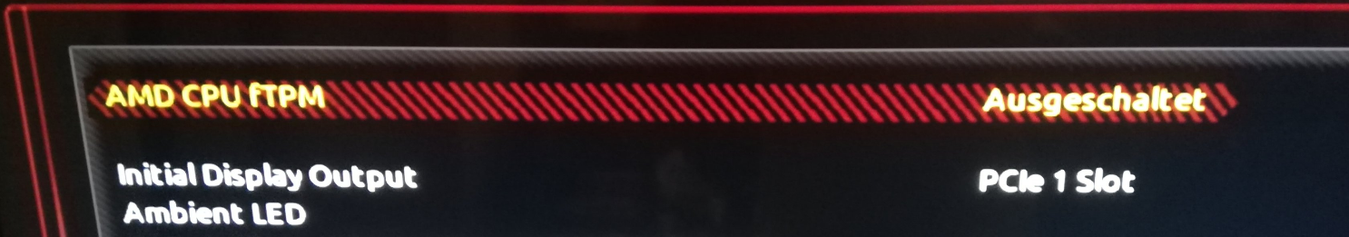

Da stand vorher was anderes. Werde morgen nochmal schauen wegen der Bezeichnung.

Weil Du eventuell eine CPU hast ohne GPU
AMD CPU´s haben fast keine GPU eingebaut außer die sind mit einem >G< gekennzeichnet (Hoffe es ist richtig).

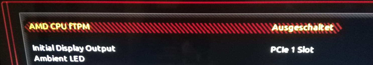

außerdem steht ja auch Dein Bios auf PCIe Grafikkarte.

Nachtrag: Ein Tip noch, Bios Screen´s sind seit UEFI über das Bios möglich.
Einfach ein USB Stick (Fat32) am USB anschließen und das beim Screen auswählen.
es wird zu 99% immer die Taste auf dem Keyboard. Es erleichtert es den User zu helfen.

Wieso? 3840 × 2160 60Hz 8bit HDR habe ich ja eingestellt mit dem DisplayPort > HDMI 2.0b Kabel. Es funktioniert ja. Ich frage mich nur wo ich das Farbformat und die Farbtiefe einstellen kann um 4:2:2 10bit auszuwählen.
Ja das werde ich gleich mal überprüfen. Ich nutze ja keine PCIe Grafikkarte sondern nur den internen Grafikchip:
AMD Radeon Vega 8

Hab jetzt nochmal unter BIOS geschaut wegen dem PCIe. Das habe ich vorhin schon selbst gemerkt und dort IGD Video ausgewählt:
Aber sonst gibt es da nichts was mit meinem Problem zutun hat? Ich könnte noch das BIOS Update drauf spielen aber da weiß ich leider nicht wie das geht.

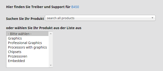

Wie heißt die Software denn? Ich komm zum aktuellen Adrenalin-Treiber von AMD mit dem Link.
Die "Radeon Software" ist der Treiber inkl. der Software um den Treiber einzustellen.
Ok ich werds dann nochmal installieren. Ich konnte aber danach nichts feststellen und auch keine Hilfreiche Einstellung finden. Wo kann man da Auflösung etc. ändern? Ist die Software nicht für Games geeignet?
Könnte es sein das diese Software und der Treiber für richtige Grafikkarten geeignet ist und für keine internen Grafikchips?
Hier stehts ja: https://www.amd.com/de/support
Automatisches Erkennen und Installieren von Radeon™ Grafikkartentreibern für Windows
Was müsste ich denn hier auswählen um den richtigen Treiber zu installieren?
Oder reicht nur das hier zu installieren:
radeon-software-adrenalin-2020-20.4.2-minimalsetup-200423_web

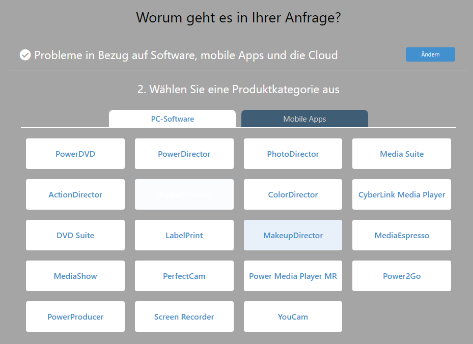

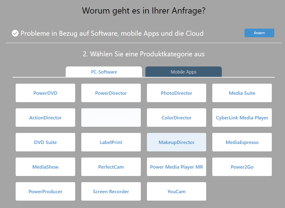

Das Problem ist bei der Fragestellung lässt sich der UltraHD Blu-ray Advisor nicht auswählen.
Also werde ich wohl die Frage zu PowerDVD stellen müssen:
Der Link aus Post 2 verweist doch direkt auf die Treiber des 3200G. Das ist schon der Richtige!
Auflösung etc stellt man im Windows "Anzeigeeinstellungen" ein und unter dem Zahnrad und Anzeige sind dann Dinge wie Farbraum etc.
Alles was du nicht findest, kann sicherlich ergooglt werden mit "Adrinaline 2020 'Suchbegriff'".

Was vielleicht verdammt hilfreich wäre, die Problemstellungen nicht auf mehrere Threads zu verlagern.
Und der obige verlinkte Treiber, ist ein Treiber samt der Software wo man alle möglichen Einstellungen vornehmen kann. Da kann man für die jeweiligen Anzeigen auch die Farbtiefe samt Pixelformat einstellen.
Dein Quellmaterial sind UHD Blurays? Wenn ja, ganz einfach. Spezifikationen von Cyberlink lesen, nochmals bei dem spezifischen AMD Prozessor nachschauen und voilà Intel SGX ist hier der Übeltäter. Intel SGX wird von dem Ryzen nicht unterstützt.
