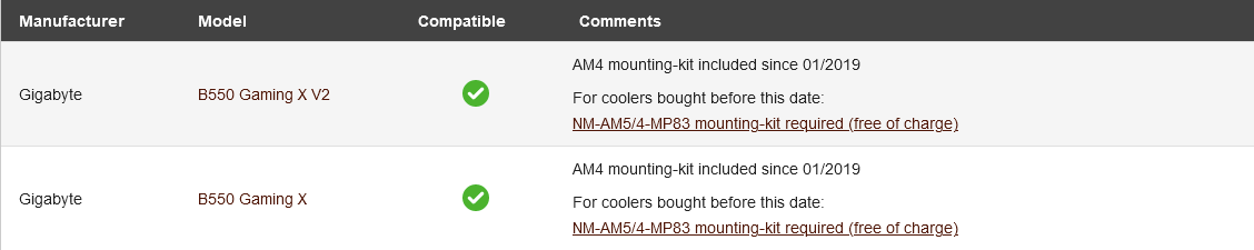

Passt beim Gigabyte B550 GAMING X V2 der Noctua NH-D15 Kühler? Ist da zwischen Grafikkartenslot und CPU genug Platz?
Beim Tomahawk war noch 1,5cm Platz.
Danke!
NH-D15 | Noctua > Motherboard Compatibility Gigabyte B550 GAMING X V2
We create and update our compatibility lists with the utmost care. Unfortunately, motherboard manufacturers tend to change certain components and heatsinks without pointing it out by using corresponding revision names. If you run into problems while installing our coolers on one of the motherboards listed as being compatible, please don't hesitate to contact our support team at support@noctua.at.
Please also keep in mind that other components such as narrow or small cases as well as memory modules with special (higher) heat-spreaders can cause compatibility-issues.
For use in systems from Dell, HP or Lenovo, please note this FAQ.
Warum soll der nicht passen? Das Boardlayout ist doch genormt. Eng kann es höchstens beim RAM werden. Bei einem Noctua aber eher unwahrscheinlich. Ansonsten hängt man den Lüfter halt ein bisschen höher.
Sollte eigentlich passen.
Allerdings würde ich an deiner Stelle nicht dieses Mainboard nehmen.
Die günstigen B550 von Gigabyte haben leider ne ziemlich grottige VRM.
Wenn Gigabyte, dann in Richtung B550 Aorus Elite.
