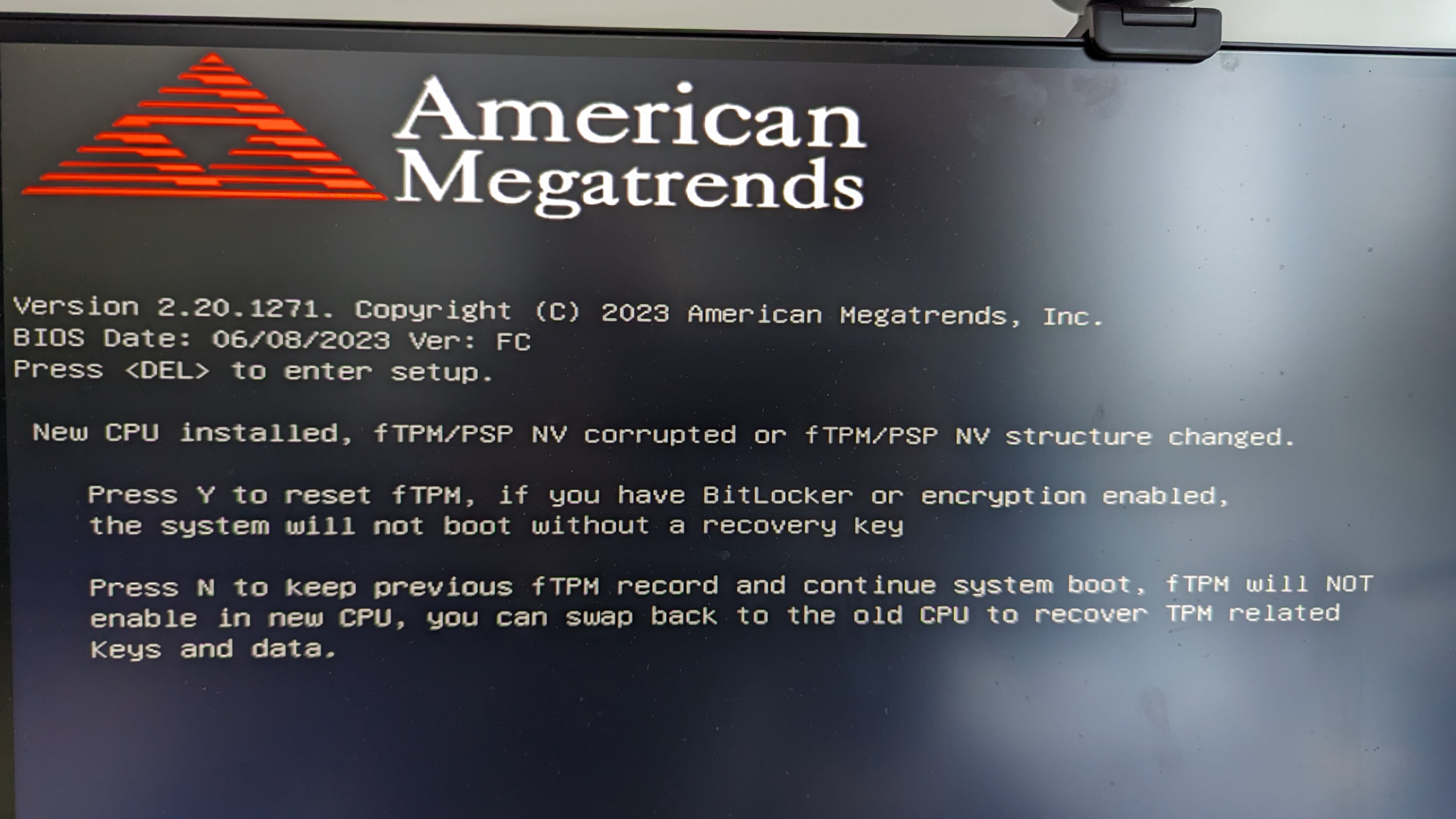

Ich hoffe das passt soweit mit den Komponenten. Nun bekomme ich beim ersten Start dieses Bild?
Ist das eventuell ein zu altes Bios? Komm nicht mal auf die Bios Oberfläche?
du musst halt das machen, was da steht. Solang deine System SSD nicht mit Bitlocker verschlüsselt ist, halt Y Taste drücken, bzw Z Taste, da englisches Tastatur Layout
Reaktionen: coasterblog, CBecker, nicK-- und eine weitere Person
Sorry war wohl etwas geflasht vomn der Meldung, hatte die Tastatur am falschen USB Port und damit ging die Tatstatur nicht. Jetzt bin ich schon mal im Bios.
