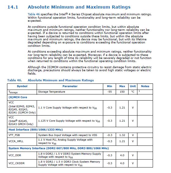

Allerdings wundert mich eine Sache:
http://www.intel.com/Assets/PDF/datasheet/319970.pdf
Das ist das Datenblatt von den Series 4 Chipsätzen von Intel.
Auf Seite 558 im Table 50 sind die Spannungen der Chipsätze niedergeschrieben.
Bei Intel 82P45, also meinem P45 Chipsatz, steht bei MCH (also Northbridge):
P45 MCH
Min: 1.045V
Normal: 1.1V
Max: 1.155V
ist das nicht ein ziemlich kleiner Spielraum?
Im BIOS von meinem EP45-UD3R zumindest kann ich die Spannung deutlich höher einstellen und auch der nächstgrößere Schritt von 1.1V ist schon 1.160V, was ja schon minimal mehr als die Maximalgrenze laut Intel wäre.
Ich hab jetzt fürs erste trotzdem mal 1.160V eingestellt, so schlimm werden + 0.005V ja nicht sein?!
Max. MCH Core ... P45 ...... 1,21V.
Wobei das eine konsevative Spannungsangabe seitens Intel ist. ;)
MfG.
mit anderen Worten mehr wäre eigentlich "unbedenklich"?
Aber sag mal, wo hast du denn die Werte gefunden???
Ist das was ich da hab nur so'n Richtwert fürn normalen Betrieb und nicht die eigentliche Grenze oda wie?^^
Im gleichen Datasheet, Table 46.
Für Quads ist eine MCH Core von über 1,30V in hohen FSB Regionen fast schon Pflicht.
Es kommt natürlich auch auf die Rambestückung an.
Bis ca. 1,34V würde ich mir keine großen Sorgen machen, die Kühlung muß eben passen.
MfG.
