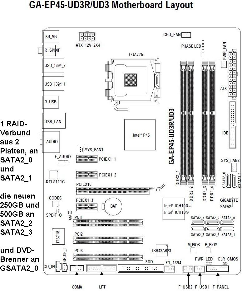

@ascer, wenn bitte so anschließen ist besser, siehe Bild!
Gruss Falke ;)

@Falke: danke für die Mühe mit dem Bild :)
@topic: Gut, dann werde ich wohl doch mal testen müssen... *hmpf* ^^

@ascer,
was tut man nicht alles für die optimale Geschwindigkeit
spar dir das, mach einfach die Laufwerke so dran wie auf dem Bild oben und das passt dann!
