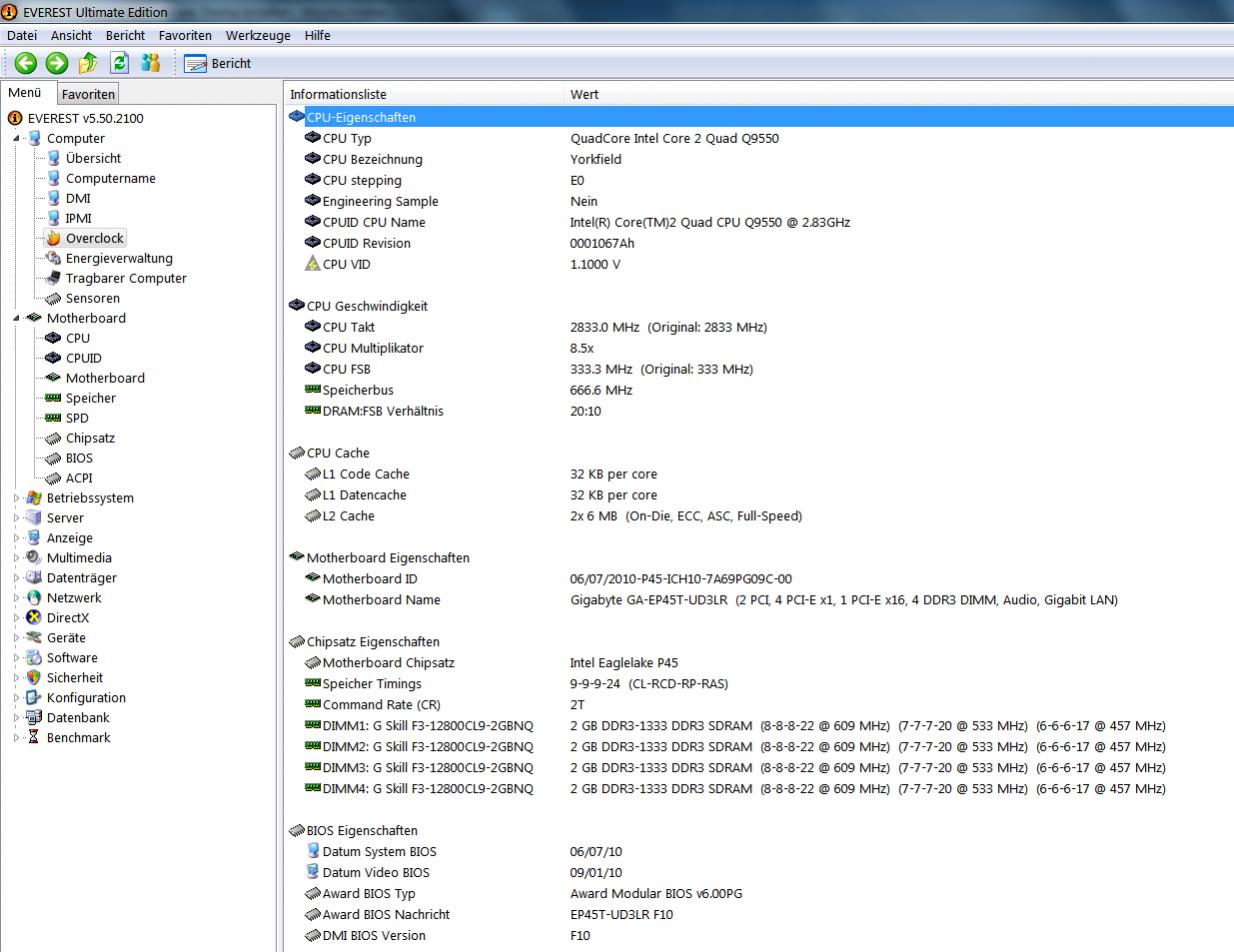

Hallo Community,
ich habe ein "Gigabyte GA-EP45T-UD3LR Motherboard" bestück mit einem "Intel Q9550 Quad Core" und "4x 2GB G Skill F3-12800CL9-2GBNQ".
Das Motherboard bietet mir zahlreiche Einstellungsmöglichkeiten und Übertaktungsfunktionen, jedoch gelingt es mir einfach nicht das das System bzw. sich die CPU groß übertakten läst, bzw. ich weiß nicht was nicht die rihctigen Einstellungen sind.
Jetzt meine Frage dazu:
Die CPU ist ja nur für 1333Mhz ausgelegt, jedoch haben die Speicher eine Geschwindigkeit von 1600Mhz, man kann zwar sehr viel einstellen an den einzelnen FSB-Werten, Voltzahlen etc. aber ständig bekomme ich BlueScreens und Abstürze. Irgendwie ist das alles sehr Umfangreich was man mit diesem Board machen kann...
Kann es sein das System ein Problem hat mit schnelleren Speichern weil die CPU langsamer ist, müßte man besser welche verwenden die auch 1333Mhz haben, oder ist das egal welche Speicher man da nimmt?
Die Speicher hatte ich mir damals gekauft weil ich für die Zukunft etwas vorraus sein wollte und diese später auch noch mit einer anderen schnelleren CPU auf einen anderen Sockel weiterverwenden wollte, stelle mir jedoch seitdem immer wieder die Frage ob ich nicht lieber langsamere hätte nehmen sollen?
Das Board habe ich mir gekauft weil man mir dieses hier im Forum empfohlen hatte und meinte das es genial zum Übertakten sein sollte, was ich jedoch leider bisher nicht sauber hinbekommen habe.
Für Tipps und Hilfen wäre ich sehr dankbar!

Betreib den Speicher langsam wenn er instabil ist. In einem FSB-System bringt es sowieso nix den Speicher schnell zu betreiben, der Flaschenhals ist nicht der Speicher, sondern das Ding was die Daten zwischen Speicher und CPU transportiert. Schlecht beraten worden beim kauf, wie Du ja selbst bemerkst.
Es ist auch nicht schlimm den Speicher mit 1066Mhz zu betreiben, solange bis Du das OC stabil hinbekommen hast.
Und immer daran denken: EINZELN.
D.H. Du übertaktest nicht alles gleichzeitig, sondern schön der Reihe nach. Ich würde mit der CPU anfangen, die bringt am meisten Leistung. Also alles schön lahm einstellen, und dann den FSB anheben bis Dein Wunsch-Takt oder Grenz-Vcore erreicht ist.
@Papa Schlumpf
Also da muss ich HisN leider widersprechen. Es wird doch die ganze Zeit nur von BS und Abstürze geschrieben, aber nicht woher die kommen. Das heißt es muss gar nicht der Speicher sein der die Probleme verursacht.
Ich kann mir ehrlich gesagt nicht vorstellen das ein 1600MHz RAM deine OC Möglichkeiten in irgendeiner Weise einschränkt.
Teste doch mal bitte mit Memtest86+ den RAM durch ob der wirklich bei einem Takt von 1600MHz Fehler produziert.
Wenn nicht kannst du diesen als Fehlerquelle ausschließen und musst Dir keinen neuen kaufen. Was Dir nach meiner Meinung echt nichts bringen würde und nur rausgeschmissenes Geld ist.
Um zum Thema OC zurück zu kommen, was hast den bis jetzt alles an Einstellungen verändert bzw. versucht um das OC stabil hin zu kriegen?
Schreib doch mal bitte ne kleine Auflistung deine Bios Einstellungen (Spannungen, RAM-Teiler usw.)
Dann kann Dir bestimmt einer der auch das MoBo hat einen Tipp geben.

So ich habe es jetzt hingekommen und es scheint stabil zu laufen! :D
Die Fehler die ich gemacht habe, waren einfach mangels Unwissenheit und eigentlich wäre ich da auch nie drauf gekommen, wenn ich nicht das hier gefunden hätte:
http://www.tweakpc.de/forum/cpus-ram-und-mainboards/81472-q9550-and-ep45-ud3lr-uebertakten.html
Prime95 läuft seid einiger Zeit nun stabil ohne Probleme bzw. Abstürze wenn die CPU auf 3.4 GHz läuft auch in Verbindung mit meinen DDR3-Speichern!

Mein Fehler war übrigens, nur für alle die ähnliche Probleme haben, man sollte auf gar keinen Fall einfach alles an den Voltzahlen (Spannungen) oder die PCI-Express Frequenz etc. auf "AUTO" stehen lassen! Das bringt nur Abstürze und BlueScreens ein.
Ich dachte immer "AUTO" sei gut, den das Board wird ja wohl schließlich wissen was das Beste für die Hardware ist, dem ist aber ganz und gar nicht so.
Bei der PCI-Express Frequenz habe ich nun gefixt auf 100 MHz eingestellt (da stand nämlich auch AUTO drin), den FSB für die CPU auf 400 MHz x Multiplikator 8,5, dann komme ich auf 3,4GHz.
Die CPU Spannung habe ich nun auf 1.3 Volt angehoben und bei den anderen Werten wo die ganzen Vorgaben drin standen (rechte Seite) also einfach diese genommen und leicht die Spannungen erhöht also überall komplett "AUTO" rausgenommen und fixe Spannungen ausgewählt...!
Nur bei den Speicher habe ich gar nichts geändert an den Spannungen, weil ich diese ja eigentlich (so denke ich zu mindestens) nicht übertaktet habe, den diese haben ja eh eine höhere FSB als wie die CPU hat oder, die Spannung bleibt auf 1,5Volt stehen.
