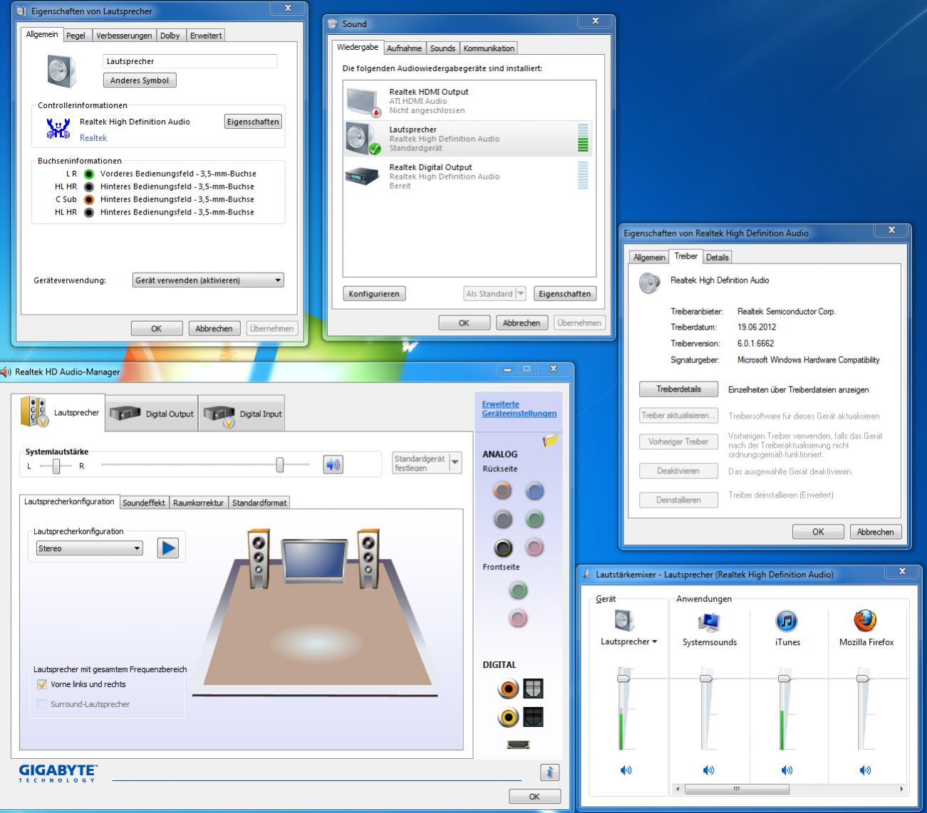

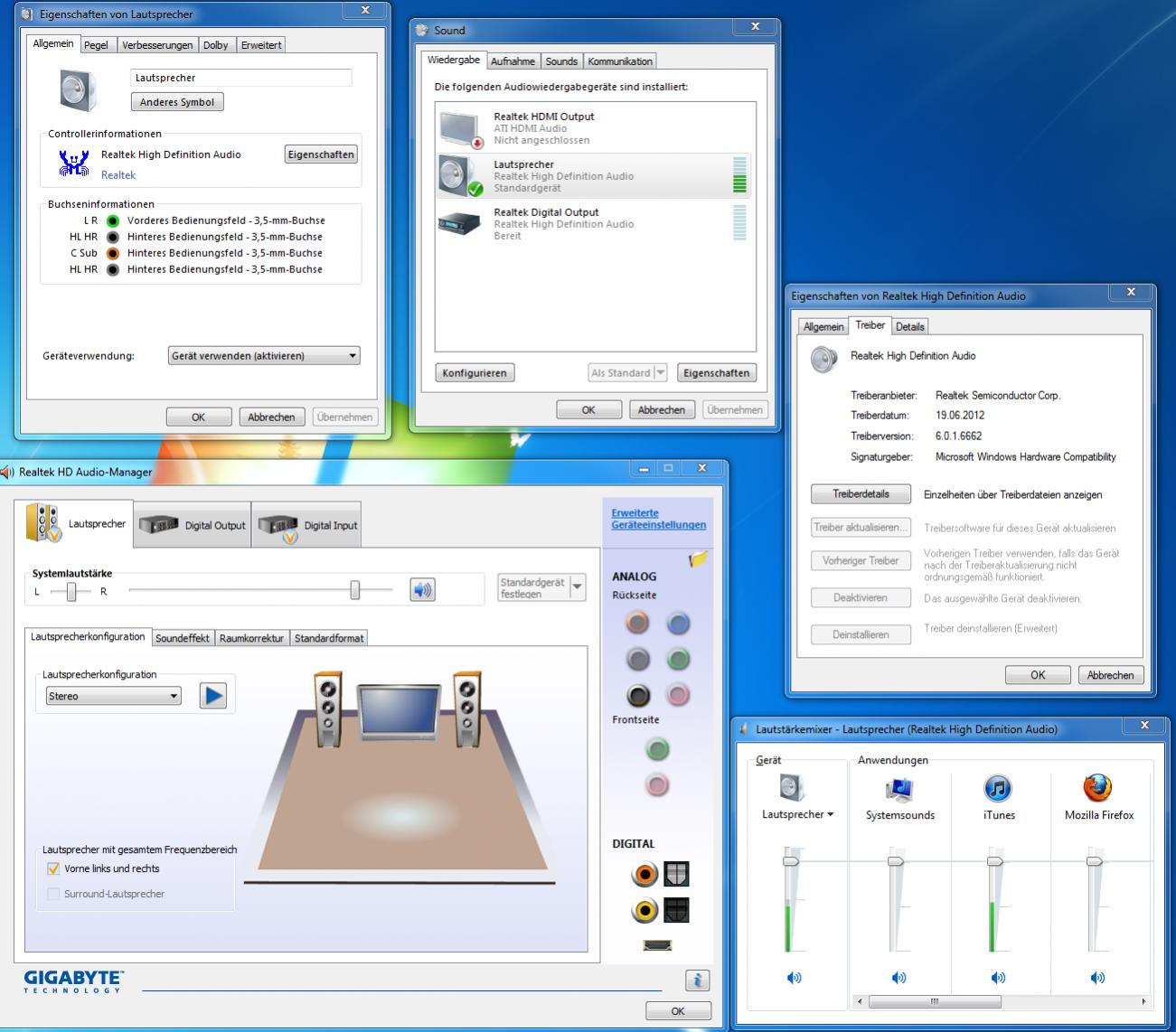

Ich habe ein GIGABYTE GA-EX58-UD5 auf dem ein Realtek ALC889A HD Audio Controller verbaut ist. Nun zu meinem Problem. Ich habe den PC neu installiert WIN7x64Ultimate, seitdem funktioniert die Audioausgabe direkt am Mainboard nicht mehr. Komischerweise funktionierte die Audioausgabe am Kopfhörerausgang vom Gehäuse. Daher ist meine Boxen nun vorne angeschlossen, was natürlich nicht nicht sehr schön aussieht und auch ein gewisses Grundrauschen im Vergleich zum hinteren Line-Out mit sich bringt. Somit würde ich die Audioausgabe gern wieder nach hinten verlegen.
Die Treiber sind komplett neu. Sogar neuer als bei der vorherigen Installation. Ich habe schon alles mögliche Versucht in Sachen Treiber installation.

Ja ich habe gerade eben die Treiber neu installiert.
Wie man sieht liegt ja ein Signal hinten an, nachdem ich die 3,5 Klinke hinten eingesteckt habe.

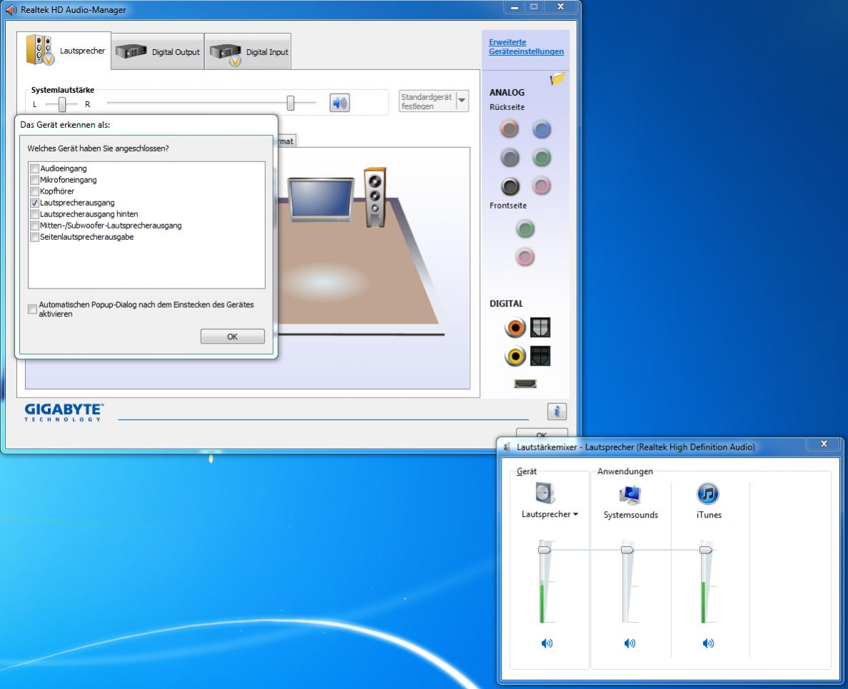

Ich glaube man konnte auf die "Buchsen" klicken und dann einzeln Einstellungen vornehmen. Klick doch mal auf die grüne Frontbuchse und schau was du da einstellen kannst. Oder du hast wie gesagt etwas falsch verkabelt
@ Kein Plan:
Ich hab ja nichts an der Verkabelung geändert.

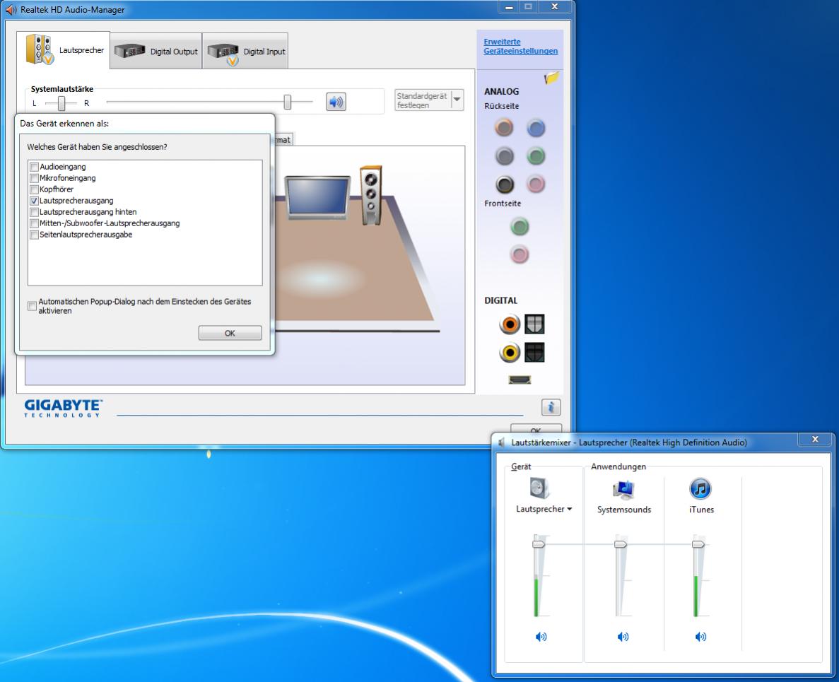

Habe jetzt ne Lösung gefunden die Funktioniert. Nachdem du geschrieben hast das man auf die Anschlüsse klicken kann hatte ich ne Idee. Das ich einfach die Lautsprecherbuchse hinten als Kopfhörerbuchse oder normaler Lautsprecherausgang definiere, und eben nicht als LAutsprecherausgang hinten. Eigentlich hab ich das schon alles ausprobiert gehabt. Aber nun gehts.
Danke dir für den Tipp
Hier der Screenshot dazu
