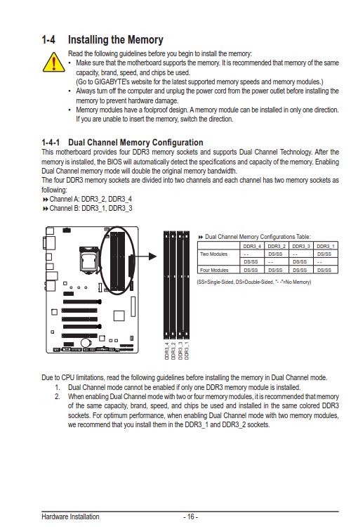

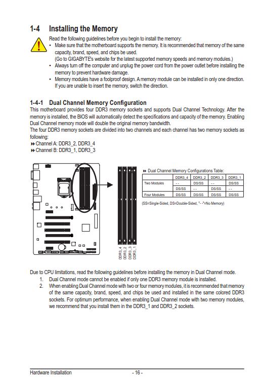

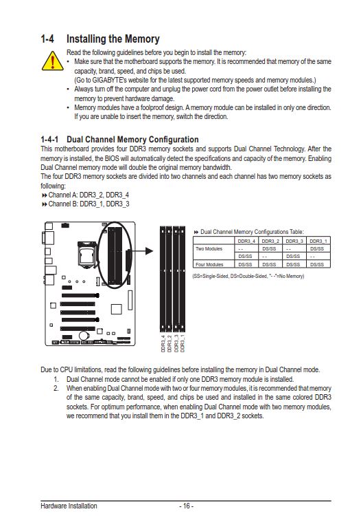

Der RAM soll lt. Handbuch in DDR3_1 u. DDR3_2 oder DDR3_3 u. DDR3_4 - siehe Ausschnitt aus dem Handbuch
Was für ein Kühler kommt zum Einsatz? Der boxed-Kühler oder ein anderer der via Befestigungsschrauben befestigt wird?
Wenn letzteres, dann die Schrauben mal ein wenig lockern.
Sollte das Problem dann auch noch nicht gelöst sein den Kühler demontieren und mal im Sockel nachsehen ob da alles i.O. ist. Sprich keine Kontaktzungen verbogen, etc..
Sorry habe mich verschrieben.
Wenn ich den Speicher in 1 und 2 oder 3 und 4 einbaue startet der Rechner nicht
Der Rechner startet auch nicht wenn nur ein modul in 2 oder 4 ist.
Ja es kommt ein Kühler mit Backplane zum einsatz.
Werde das noch mal demontieren.
