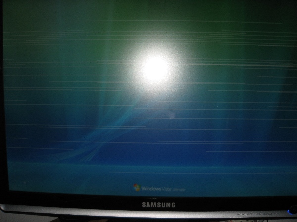

Der Grafiktreiber hat mir weiße Linien am Anmeldebildschirm ausgeben, Teilweise sogar im Windows, so das nix mehr Lesbar war. Mit dem Standardtreiber von Windows war das nicht, liegt also kein Hardwaredefekt vor. Habs auch mit dem neusten Catalyst von ATI probiert, selbes Ergebnis.

Im Anhang noch Bilder mit den Streifen.

Diese Fehler tauchen nur mit 4x1 GB RAM auf.
Fährt man jedech nur 2x1 GB läuft es ohne Problem.
Es ist auch kein RAM Riegel defekt. Habe es getestet, die beiden Kits jeweils einzeln laufen lassen, keiner dieser aufgetaucht. Nur bei voller RAM Bestückung.

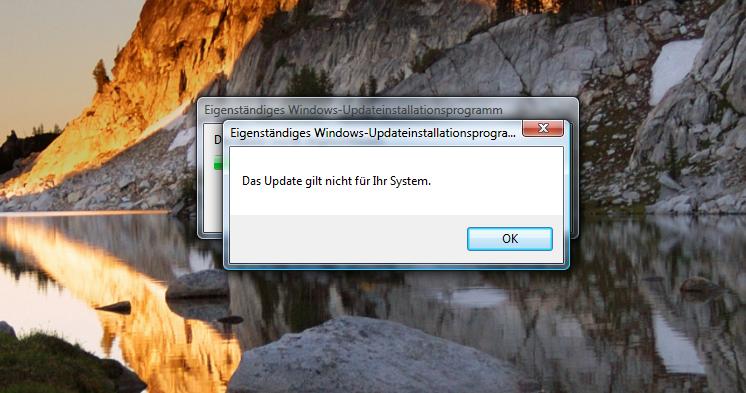

Sieht der das Update nicht über WindowsUpdate?
Naja ich installier es mal ... Boah Gültigkeitsprüfung ... *Internet Explorer auskram*
Edit:
LOL geht nicht zu installieren und ja ich hab die 64Bit Version des Patch gezogen :)
Wobei ich glaube, das der Patch eh nix bringt, weil bei mir die Fehlermeldung ja nicht kommt.

Ich hab die Probleme auch, Abhilfe schafft vorerst nur per MS-Config den max. Speicher auf 4096 MB zu setzen, dann nutzt Windows zwar nur 3329 MB für Programme, das System muckt aber nicht.
Das Soundproblem hatte ich auch, aber nur mit foobar2000. Mit Winamp ist es weg. Evtl. war das auchn Problem, wenn die Soundkarte in nem Energiesparmodus deaktiviert wurde.
Mit der onboard Grafik hatte ich bei 4GB nur die Streifen beim UAC und so, mit ner X1950Pro überall und der Rechner crasht sehr schnell, MS-Config und 4096MB und alles läuft super. Memtest mit 4GB ist 8h fehlerfrei. Also eher ein Adressierungsproblem des Catalyst-Treibers vermute ich mal.

weisse Streifen im Anmeldebildschirm

Habe nun Microsoft wegen des Patches kontaktiert, der im KB931369 beschrieben ist. Diesen muss man auf die Vista-DVD integrieren, neu brennen und dann installieren, dann soll es wohl gehen.

Bei meinem MA69G-S3H hat das im Oktober veröffentlichte BIOS F4 das Problem mit den 4GB unter Vista behoben, rennt nun einwandfrei mit vollen 4GB Ram.

Nein, das ist ein Problem des 690G mit 64bit Betriebssystemen, unter XP geht freilich alles weil da nicht die vollen 4GB addressiert werden, ebenso geht es wenn man selbiges per MSconfig unter Vista64 bewirkt und man nur 4GB - Addressbereiche für die Hardware hat (also meist um die 3.3GB rum).
Das neue BIOS sorgt aber dafür dass auch in nem 64bit OS die vollen 4GB problemlos funktionieren.
Das ist definitiv kein Treiberproblem, der 690G hatte mit manchem BIOS ein 64bit DMA Problem.
Evtl. lag es auch lediglich an der für 64bit OS meist nötigen "memory remapping" Funktion, die nun versteckt und autom. agierend integriert wurde.

Scheint das Problem gelöst zu haben. Also das mit den 4GB (Streifen & Sound). AHCI hab ich noch nicht getestet, werde ich auch vorerst nicht.
