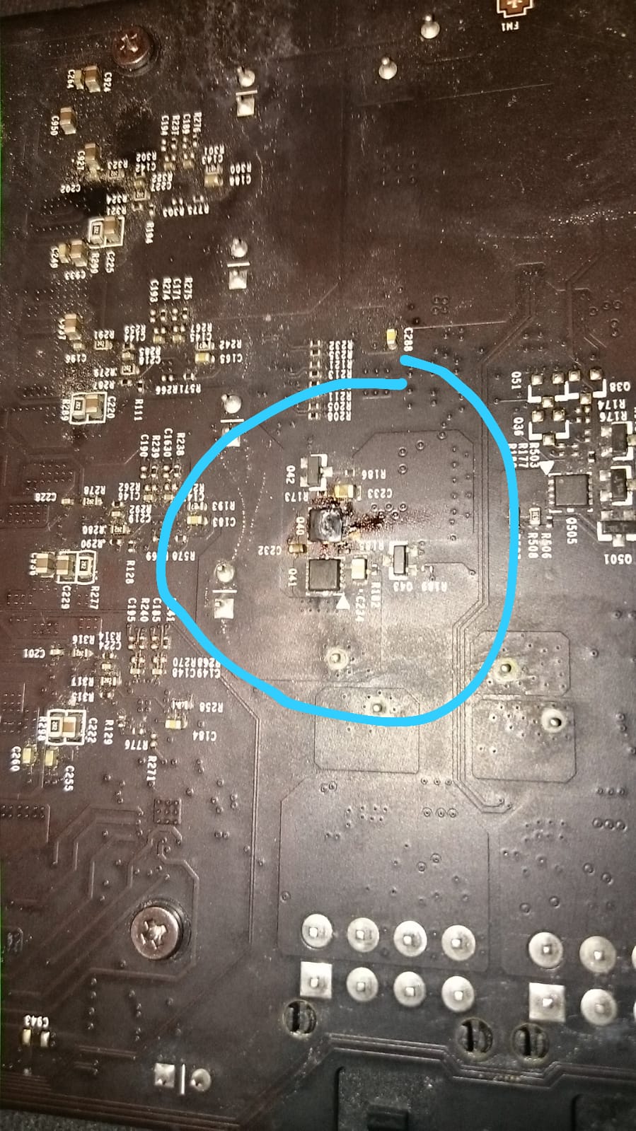

Mein "alter" PC den ich vor 7 Jahren bei Alternate gekauft hatte, hatte anscheinend einen Spannungsschaden durch ein defektes Netzteil und hat die GTX 980 4G und anscheinend auch das Mainboard mitbeschädigt.
Hier ein Bild:

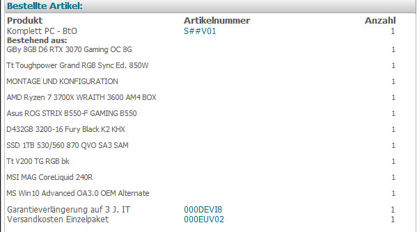

Hier einmal die Bestellübersicht die ich von Alternate bekam:
Der PC war betriebsbereit und die aktuellen Treiber sollten laut Protokoll installiert sein.
