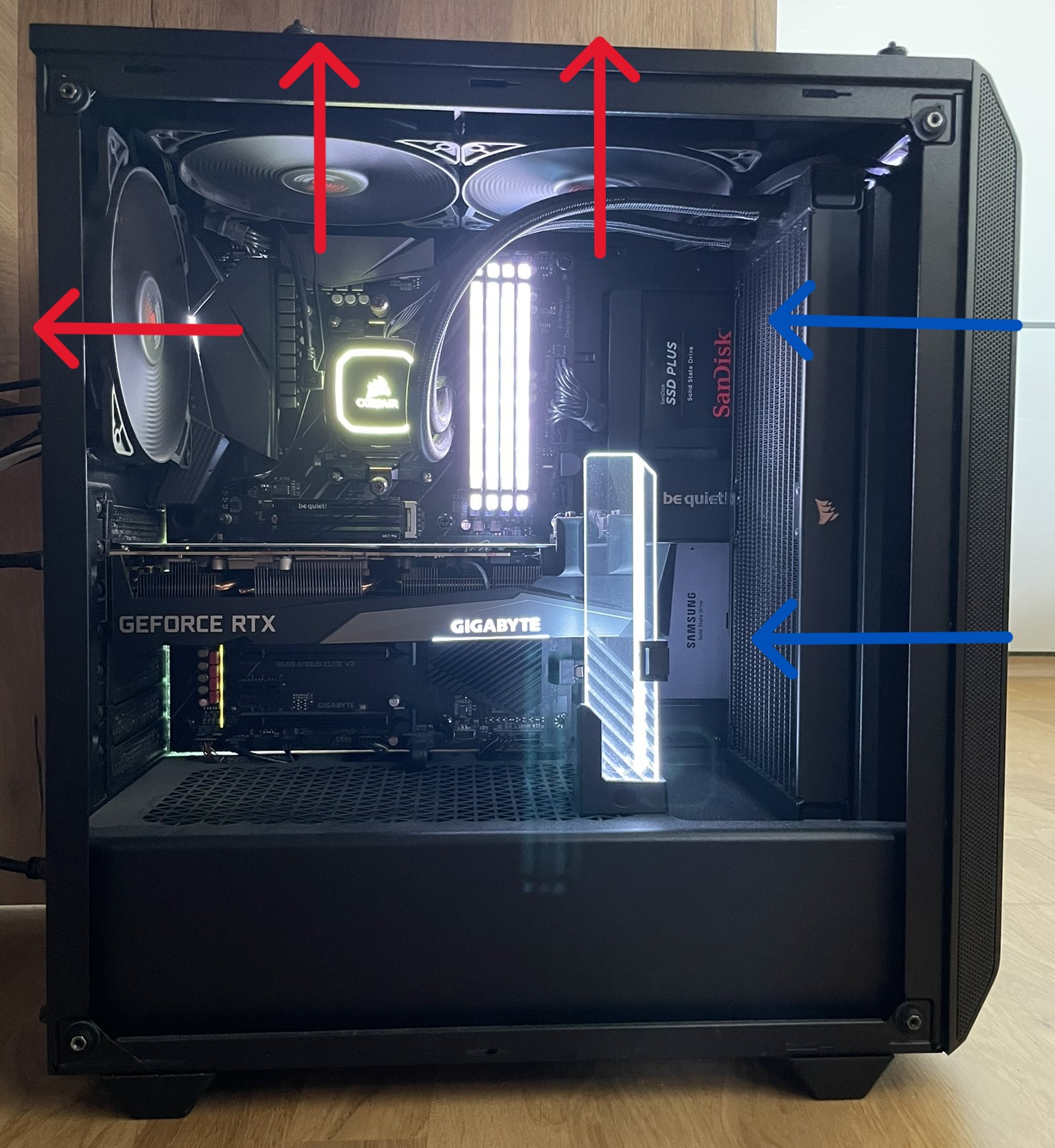

Der Radiator der AiO ist vorne montiert (oben leider kein Platz für einen 280er Radiator), die Lüfter dessen (2 Stück) so ausgerichtet, dass diese die Luft von außen durch den Radiator ins innere Pusten. Die andern 3 beQuiet Lüfter (2x oben, 1x hinten) blasen allesamt die warme Luft aus dem Gehäuse raus (Bild davon unten).

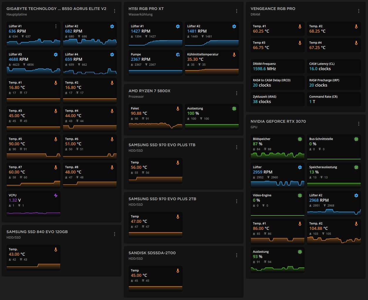

Da ich vermute, dass die Abstürze mit zu hohen Temperaturen (vorallem der GPU) zusammenhängen, hab ich FurMark und Prime95 gleichzeitig laufen lassen, die Ergebnisse sind im Bild unten zu sehen.
Mir macht die CPU Temperatur von ~91° etwas sorgen, obwohl die AMD Prozessoren ja ohnehin etwas wärmer laufen als die Intel Kollegen, oder?
Außerdem ist die Peak Temperatur der Grafikkarte bei ~105°, das kommt mir doch deutlich zu hoch vor. Allerdings ist der zweite Sensor der GPU bei 86°, also weiß ich nicht so recht was ich damit anfangen soll.

Puuuuh, da ist aber so einiges im Argen.
Der Radiator gehört nach OBEN und da du ihn mit Schläuchen nach oben in der Front verbaut hast, läufst du Gefahr auf einen baldigen Pumpentod, wenn die wegen des wegdiffundierten Wassers dann irgendwann trockenläuft.
Dann: das be quiet! Pure Base 500 (ohne DX) ist ein denkbar schlechtes Gehäuse für leistungsfähige Hardware. Du hast aus der Front praktisch Null Airflow, da diese komplett geschlossen ist und die albernen Seitenschlitze kann man kaum als Belüftung betrachten.

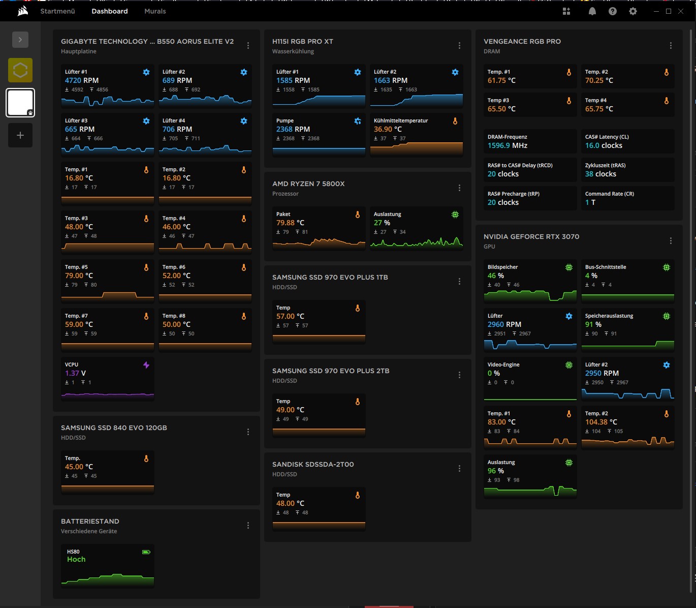

Untenstehendes Bild der Temps während WoW läuft. Toppanel ist das offene drauf.

@DJMadMax Der Radiator passt nicht nach oben, weil oben kein Platz für einen 280er Radiator ist. Sonst wäre der ohnehin oben. Was mich aber wundert ist, dass die Temperaturen früher (also vor ca. 1 Jahr) absolut kein Thema waren und der PC nie richtig laut wurde.

Ändert nichts daran, dass der Radiator an der flaschen Stelle ist.
NZXT H5, H7 H9 Flow.... sowas oder halt das BQ in der DX Version mit vorne Mesh und offen. Hautsache Mesh vorne. Und ganz ehrlich.......ne AIO hat bis auf die Optik keinen wirklichen Vorteil.

das selbe problem hatte ich auch als die aio vorne in der front montiert war . Seit ich ein neus gehäuse habe und die aio in der decke sitzt , sind die temps wesentlich besser .

daran liegt es nicht. Deine AIO ist falsch montiert die gehört in den Deckel. Fertig.

auf dem ersten screenshot dreht Lüfter #3 mit ~4700RPM und die anderen mit ~650RPM, auf dem zweiten screenshot dreht Lüfter #1 mit ~4700RPM und die anderen mit ~690RPM... mein vertrauen in die angaben dieses programms schwindet. überprüfe das bitte mal mit HWiNFO (Sensors only).

Deine zwei blauen Pfeile solltest Du durch orange Pfeile ersetzen, denn die kalte Luft, die von außen angesaugt wird, wird durch die Abwärme des CPU-Kühlers der AiO gleich mal ordentlich aufgeheizt.
In Wirklichkeit beförderst Du bereits vorgewärmte Luft in den kleinen Tower hinein.
Also mich wundert es nicht, wenn das jetzt ein bisschen wärmer wird für alles in dem Gehäuse drin.
Das mit den Angaben der RPM ist mir auch schon aufgefallen, bei HWInfo laufen alle 3 Lüfter mit ca. 650RPM.
