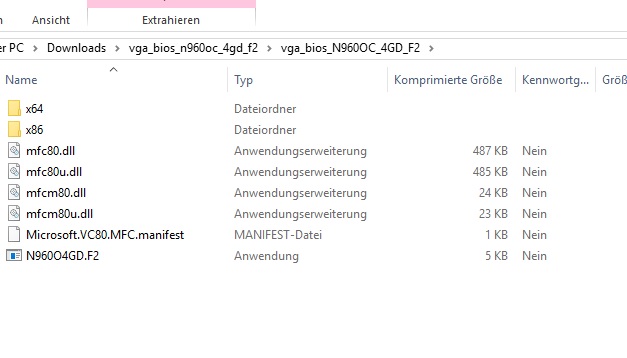

Ich versuche es gerade nach dieser Anleitung und bei "Step 4" heißt es, dass man die BIOS-Datei in das Verzeichnis kopieren soll aber ich habe hier mehrere Dateien:
Wieso funktionieren die Gigabyte Tools nicht? OC Guru v2.7 oder VGA@BIOS utility sollten gehen.
Beim Entpacken des Bios gibts doch auch die N960O4GD.F2.exe. Damit sollte es doch gehen wenn GB diese schon mitliefert
