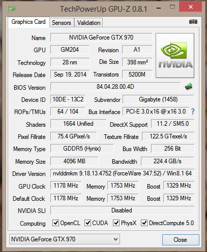

gpuZ?

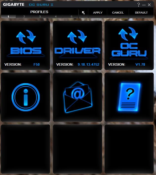

OC guru von Gigabyte downloaden und dann im Menü auf Support/Hilfe da steht deine BIOS Version. In Gpuz steht leider nicht die richtige F irgendwas Bezeichnung
Das wird dir so keiner sagen können.....
Mit dem mitgelieferten Grafiktool von Gigabyte bekommst du bei Online Support links oben deine BIOS Version angezeigt.
Raten kann da jetzt keiner, du siehst ja wieviele Möglichkeiten es da gibt......und mit GPUZ kannst du zmndst mal sagen, welcher Speicher, aber nicht, welche F-BIOS Version installiert ist.

Machs über oc guru und dann auf online support da steht die genau da :)
Nein die verliert man natürlich nicht
Okay hab es gefunden, F50 steht.
Müsste jetzt also theoretisch klappen den F51 BIOS zu flashen.
Zumindestens wenn man nach der Tabelle geht :D

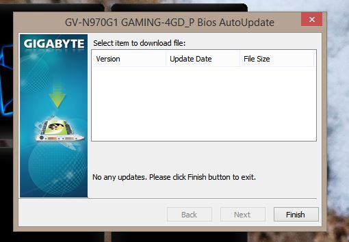

Das witzige ist ja das er mir sagt das es kein Bios gibt...
aber da hab ich schon ein anderes Programm gefunden..
bin nur noch am überlegen ob das sein muss xD

NEIN! Die BIOS Nummer bei GPU-Z ist kleiner als meine bei allen Bios Versionen!
