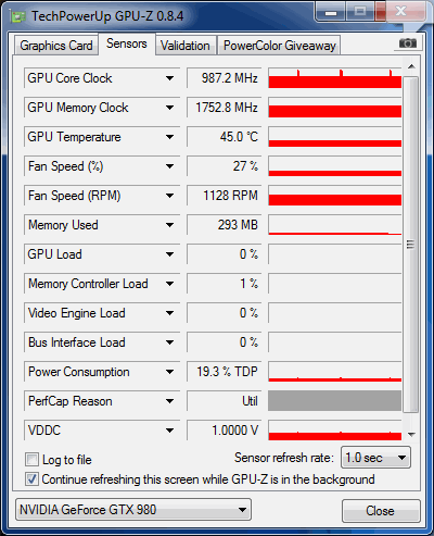

Ok, ich habe jetzt OC-guru deinstalliert, und im Anhang einen Screenshot von GPU-Z im Leerlauf.

987MHz /w ram auf max. ist nicht leerlauf
shadowplay deaktivieren
Browser schließen.
Monitor auf 60Hz stellen
bitcoin malware entfernen
oh ja, schau in den Taskmanager ob dort ein Programm die Grafikkarte für sich "beansprucht" ,normal sollte die Lüftergeschwindigkeit und der GPU/MEM-Takt im Idle viel geringer sein.

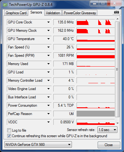

So das ist jetzt das GPU-Z Ergebniss mit 60hz, kein shadowplay, kein Browser, bitcoin weiß ich nicht.
das sieht schon mal besser aus, hast du den PC auch nach der Deinstallation von OC-Guru neugestartet ?
Ja ich hab ihn neugestartet
jetzt ist soweit alles ok, dann bleibt dir nur noch eine Sache wegen
1. Frage: Ich finde es komisch das sich die Lüfter-RPM nicht verändern, noch im Leerlauf oder Betrieb.
, beobachte es in GPU-Z und auch in "OC-Guru" ( falls du die Software wieder installierst ) viel Spaß mit deiner Graka und verbrenn dir nicht die Finger :)
