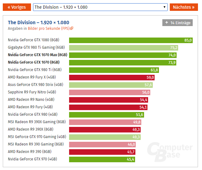

In einen Test vom Computerbase erreicht eine GTX 1070 im Schnitt um die 74fp bei The Division. Ich bin da gut 10-20fps darunter. An einen Defekt meiner Karte will ich nicht gleich denken aber merkwürdig ist es schon.
https://www.computerbase.de/artikel...251/seite-4#diagramm-the-division-1920-1080_2
Scoty schrieb:
Komplettzitat entfernt.
Doppelt so schnell sicher nicht. Wenn Du auf das Diagramm schaust sind zwischen einer OC 970 (Dein Freund hat hat sich auch keine Referenzkarte) und einer GTX1070 eben (nur) 50% Unterschied. Also ca. 20FPS sollten zwischen euren Karten liegen bei gleichen Settings, was ja auch halbwegs passt. CPU Limitierung sollte bei Deiner CPU eher kein Problem sein. Macht mal nen 3D Mark Test (Firestrike) und schau wie ihr abschneidet und wie Du im Ranking zu anderen GTX1070 Karten liegst. Liegst Du deutlich unter dem Ergebnis vergleichbarer Karten/Rechner schick die Karte zurück.

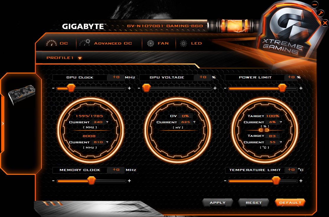

So sehen die Settings aus im Gaming Mode aus:

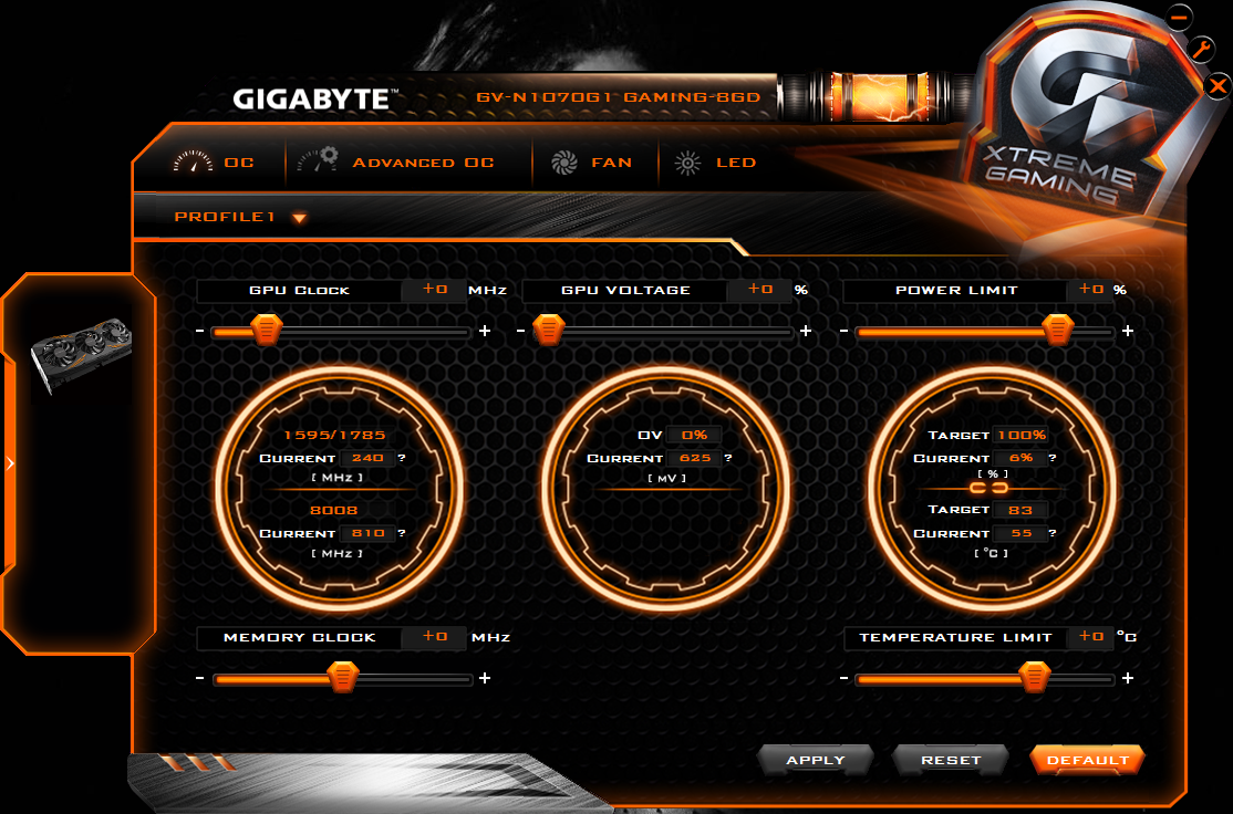

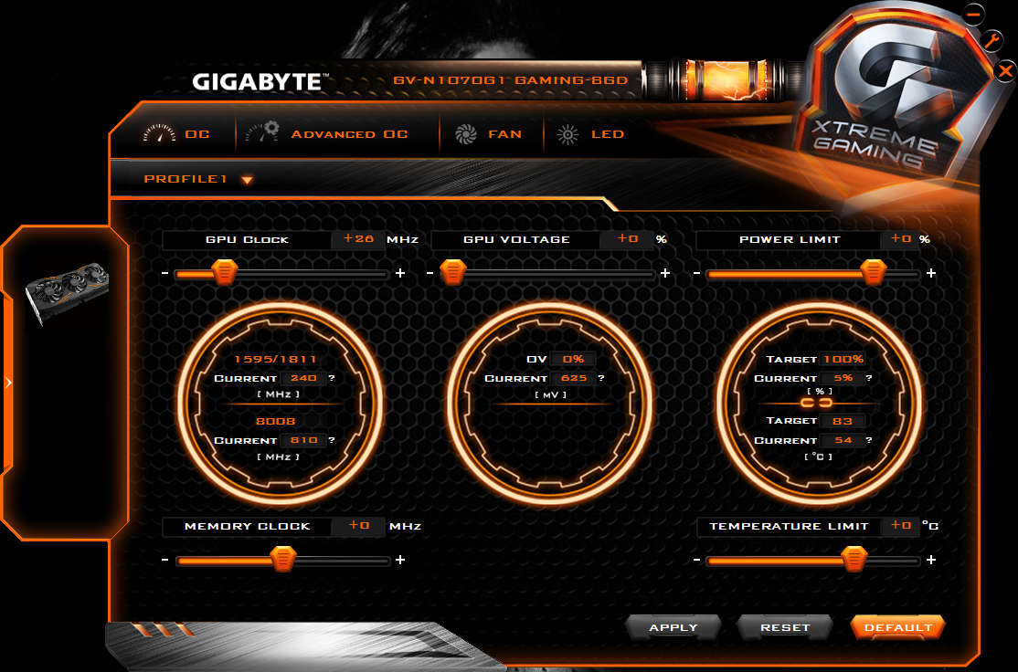

Und hier im OC Modus:
Man sieht aber das er hier auch nur bis 1811 eingestellt ist und nicht 1822. Kann man Tool liegen auch nur eben im Kompustor Test wenn ich OC wähle zeigt er mir das selbe an wie im Gaming Mode. Die Settings vom Gaming Mode kommen fast hin. Nur warum er dann im 3DMArk um die 1922 anzeigt ist wieder was anders. Oder aber es dauert eine Zeit bis die Settings übernommen werden und es geschieht nicht sofort.

Und wie Der Schalker schon schrieb ist eine 1070 nicht doppelt so schnell. Wie du in dem von dir geposteten Diagramm sehen kannst sollte deine 1070 ca 150% der FPS einer 970 bringen.
