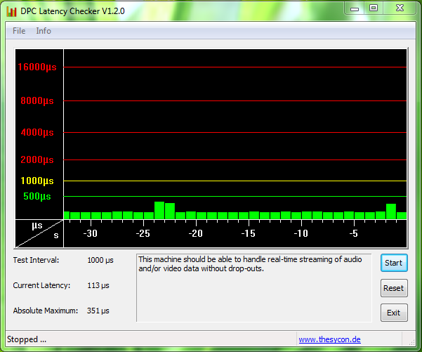

Ich habe auch die Gigabyte GTX 460
Hier mal ein Screenshot den ich eben gemacht habe

Danke!
Dann werde ich wohl zuschlagen und gleich mal testen. Zur Not geht sie halt zurück.

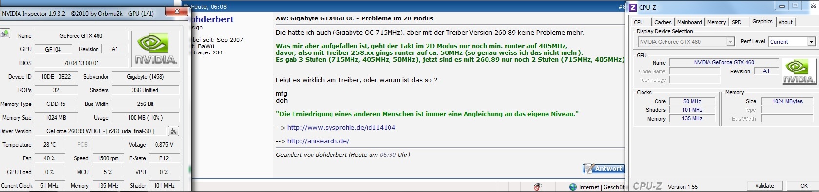

Die hatte ich auch (Gigabyte OC 715MHz), aber mit der Treiber Version 260.89 keine Probleme mehr.
Was mir aber aufgefallen ist, geht der Takt im 2D Modus nur noch min. runter auf 405MHz,
davor, also mit Treiber 258.xx gings runter auf ca. 50MHz (so genau weiss ich das nicht mehr).
Es gab 3 Stufen (715MHz, 405MHz, 50MHz), jetzt sind es mit 260.89 nur noch 2 Stufen (715MHz, 405MHz)
Leigt es wirklich am Treiber, oder warum ist das so ?
mfg

also taktet deine graka 2D Modus auch auf 50MHz runter ?
ja ... ohne probs ... wie gesagt, bei dem 258.96 hatte ich gelegentlich den bug.
Hmm echt komisch, also muss es am Treiber selber liegen, gibt ja weitere Leute
die das gleiche Problem wie ich @260.89 haben. :(
Müssen wir wohl auf ein weiteren Treiber seitens Nvidia warten.

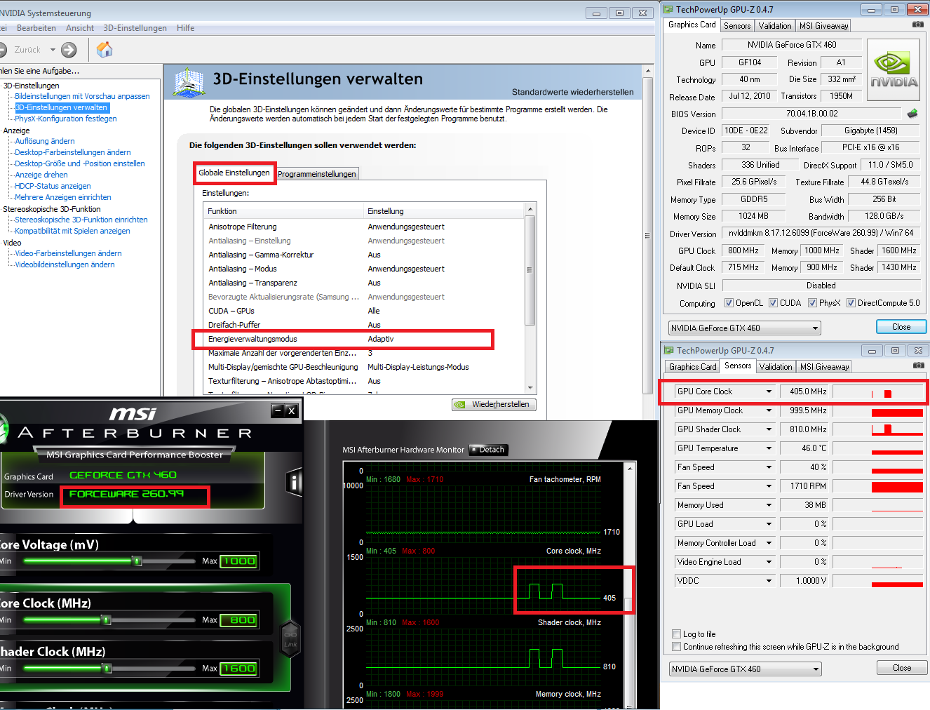

Also meine GB GTX 460 OC rumpelt auch aufm Desktop im ersten 3D State, also mit voller Taktrate am Speicher und halber Kraft an GPU & Shader
Wenn ich heute abend Muße habe, stelle ich mal bei den Monitoren die Auflösung runter, vielleicht hilft das...
Ich hatte selbst mit dem 260.89-Treiber die Spikes und musste das Energieprofil umstellen um diese zu beheben. :(

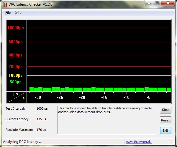

@dohderbert,
hi hast du 2 TFT dran oder 1, bei 2 TFT wäre 405 MHZ GPU normal, siehe Bild taktet normal runter auf 50.
Gruss Falke
Nachtrag, auch DPC ist OK !

hab kein zweites Monitor angeschlossen.. :)
DPC lag habe ich seit 260.xx nicht mehr, nur das mit takt.

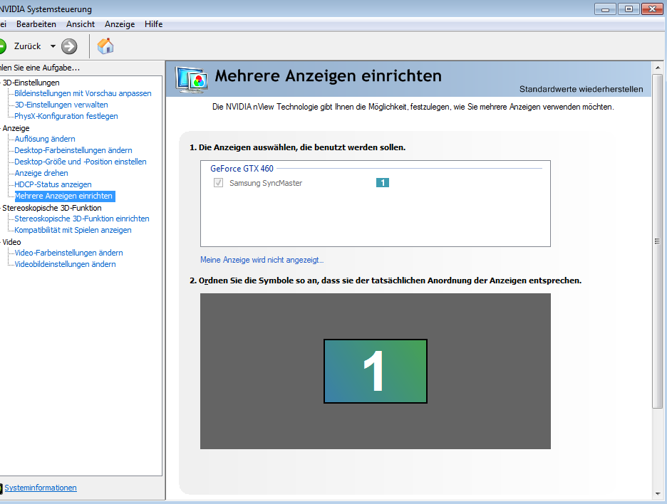

hast du Nvidia nForce HDMI Audio-Treiber aktiv ?
@dohderbert,
hi HDMI ist instal. u. akt. aber etwas anderes, was ich auf dem Bild sehe, du hast auf der Gigabyte GTX460 ein (Palit BIOS 70.04.1B.00.02 drauf geänderten Subvendor Gigabyte) kann das sein. ;)
AHH sorry mein Fehler du hast das Bios F10, ist wohl gleich dem Palit, statt Samsung Speicher ist auf deiner Hynix verbaut darum, alles klar, mein Fehler dachte du hättest nen mod gemacht ;)
Gruss Falke
