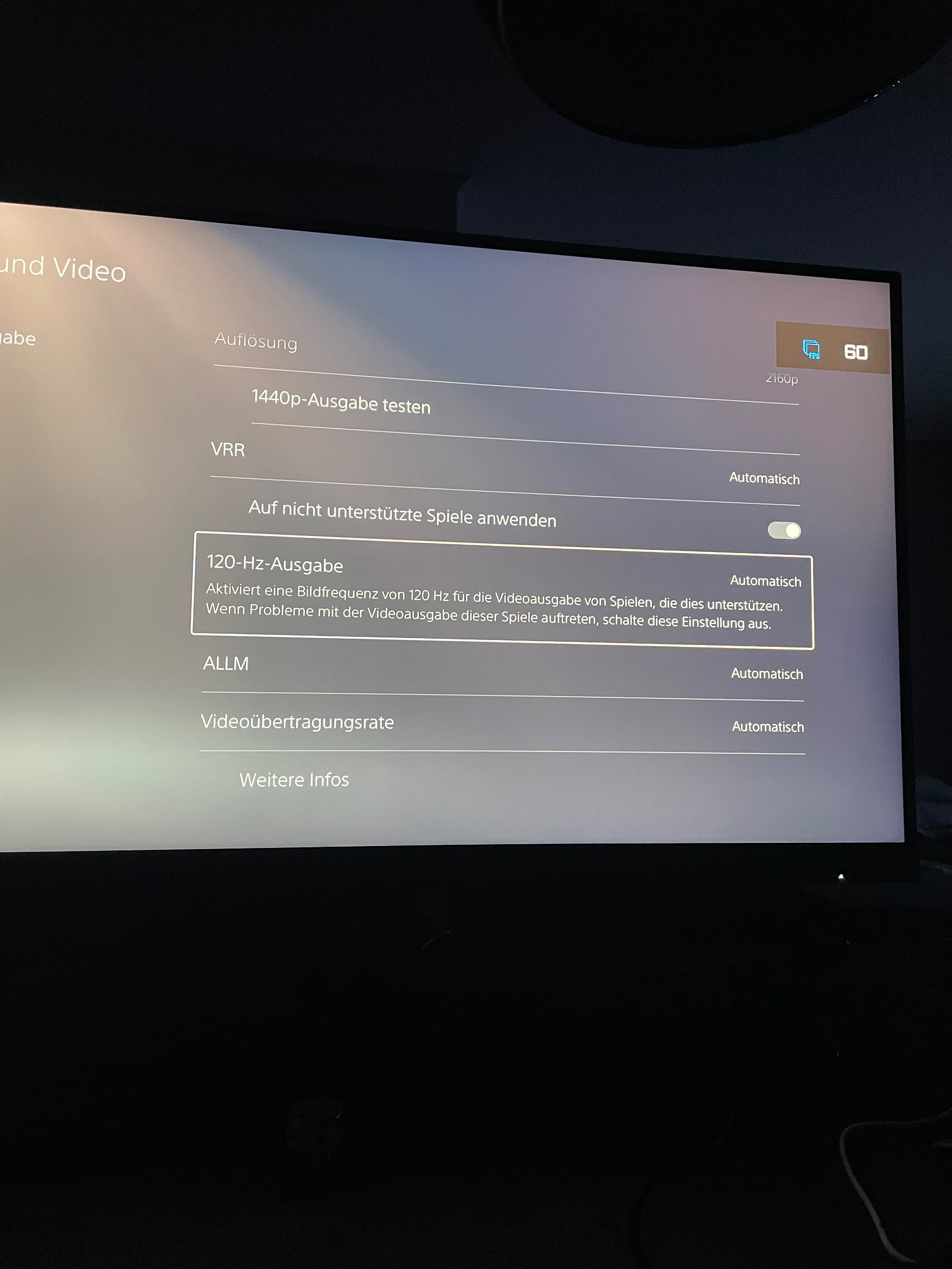

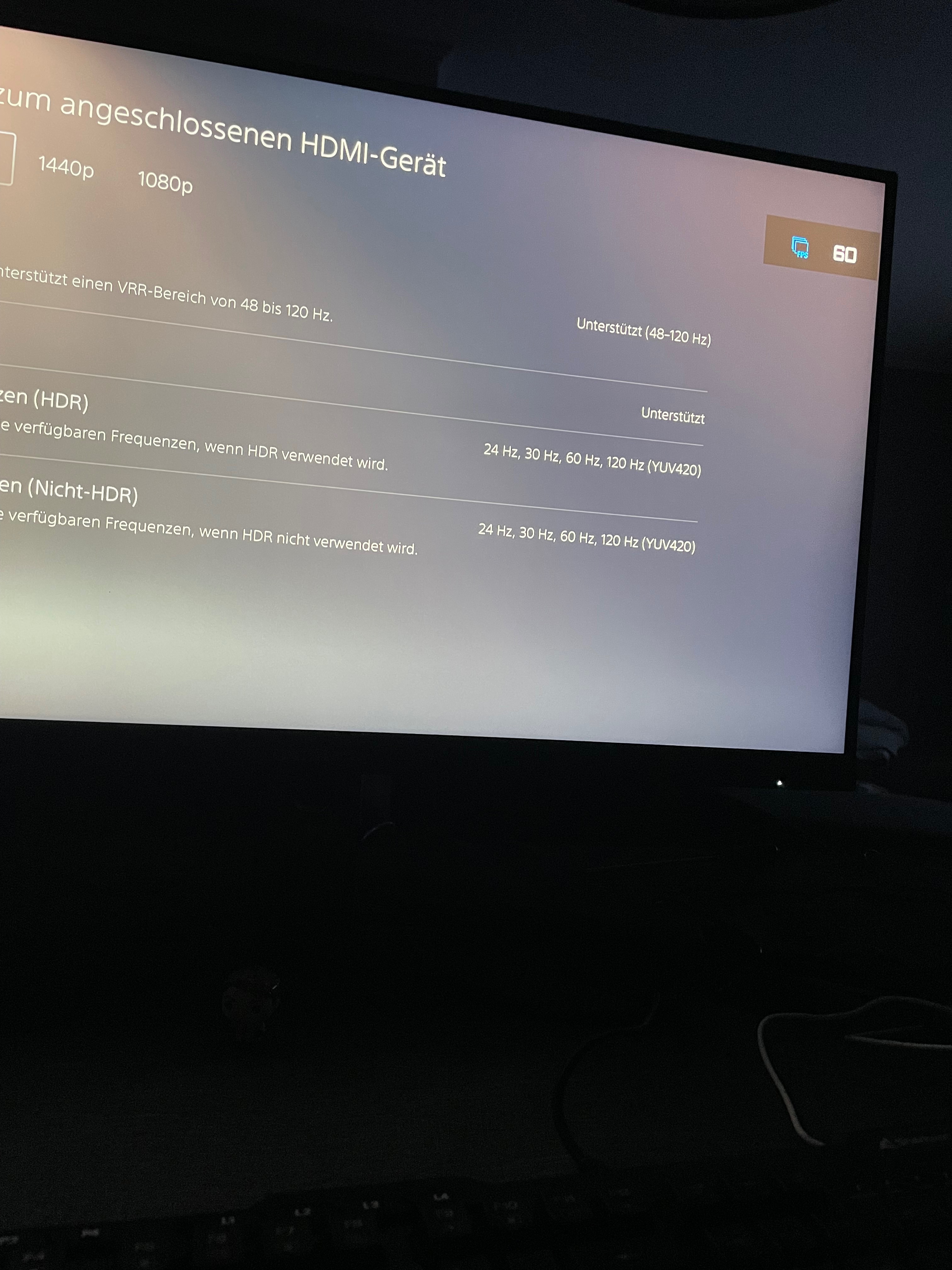

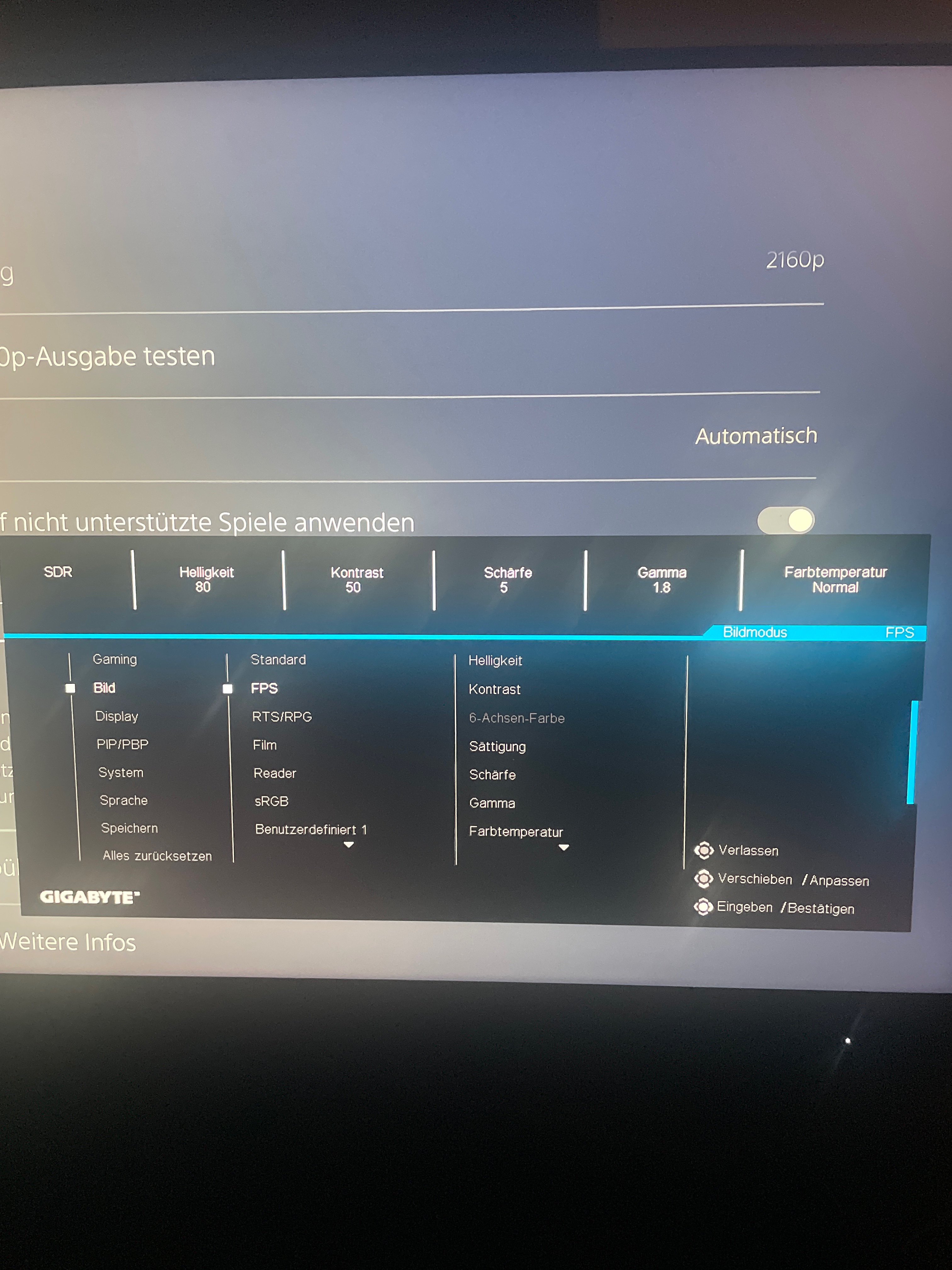

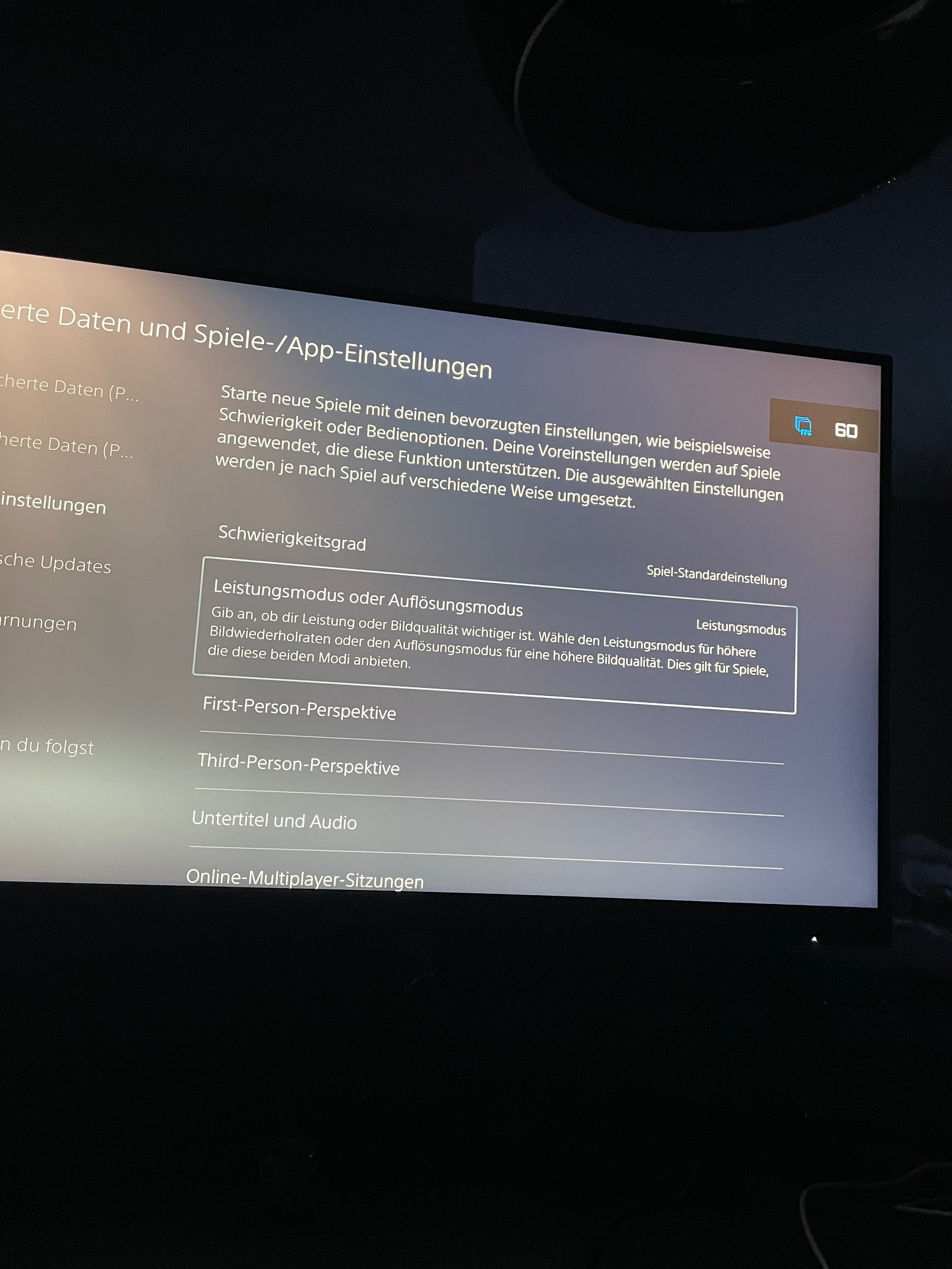

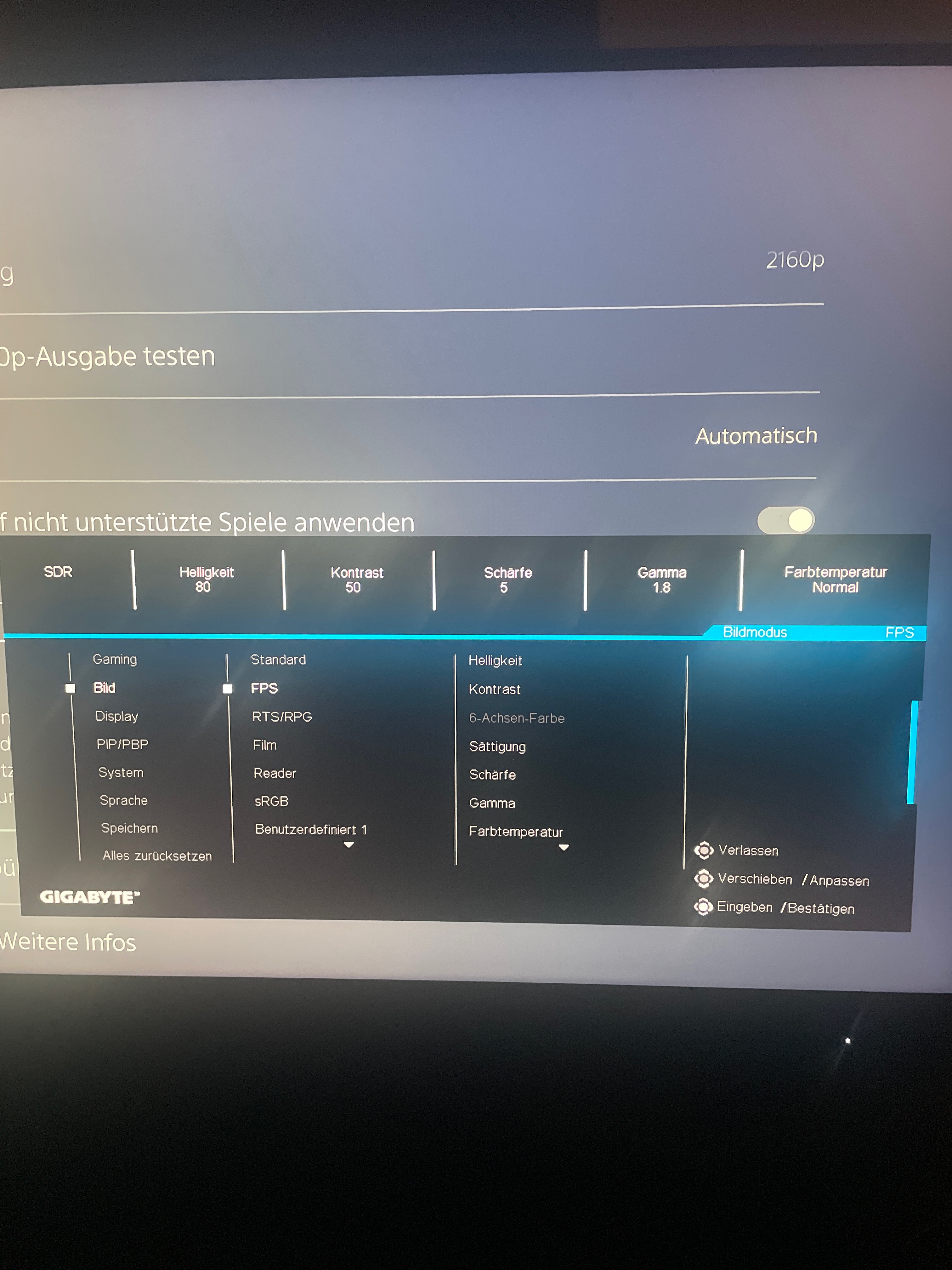

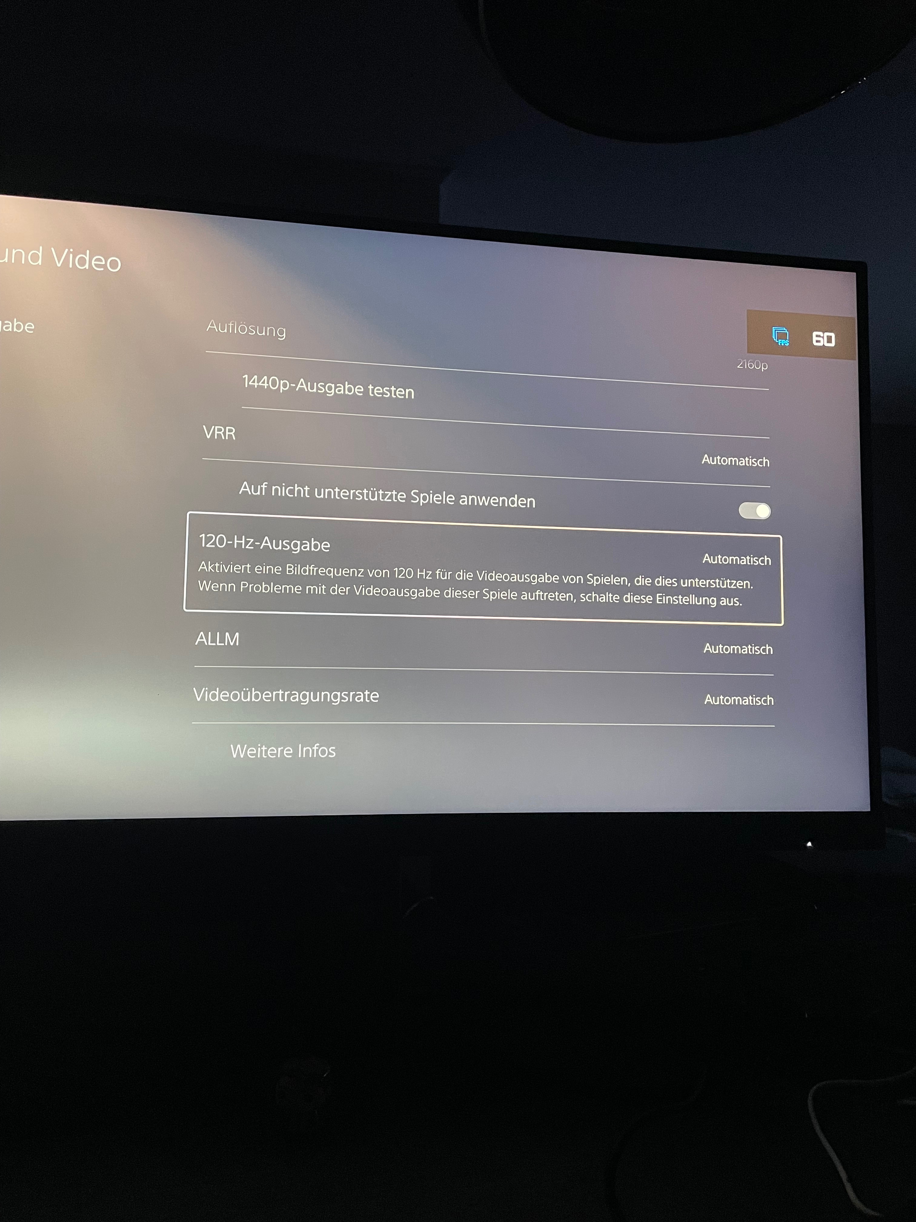

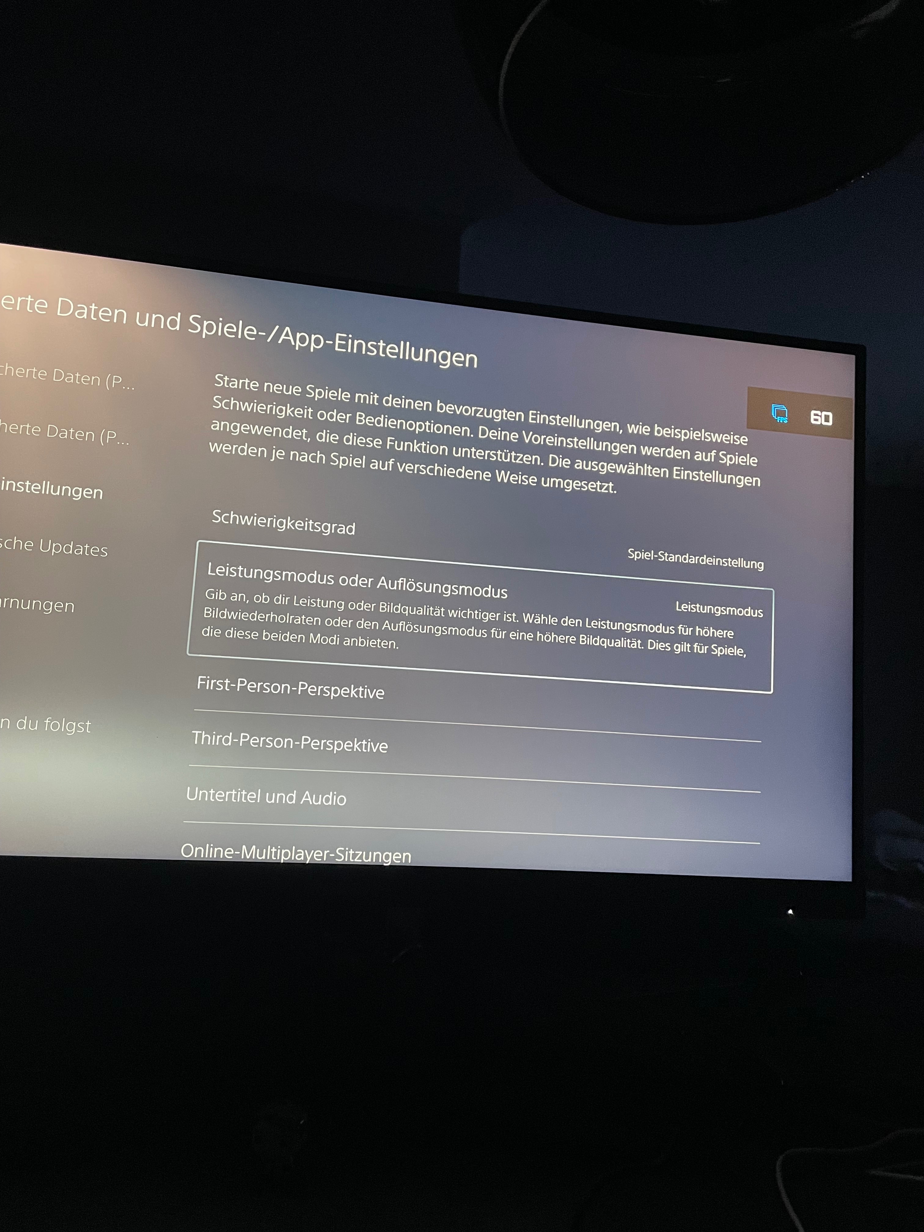

Hallo ich habe mir ein Gigabyte m28u gekauft und der hat ja eigentlich 144 Hz.. das sind meine Ps5
Einstellungen und ich versuche es schon seit Stunden das Ding während irgendeinem Spiel auf
120 Fps zu bringen aber das funktioniert einfach nicht. Schaut euch bitte einmal meine Einstellung an(hdr ist auch aus). Was muss ich da denn einstellen, kann doch nicht so schwer sein &).

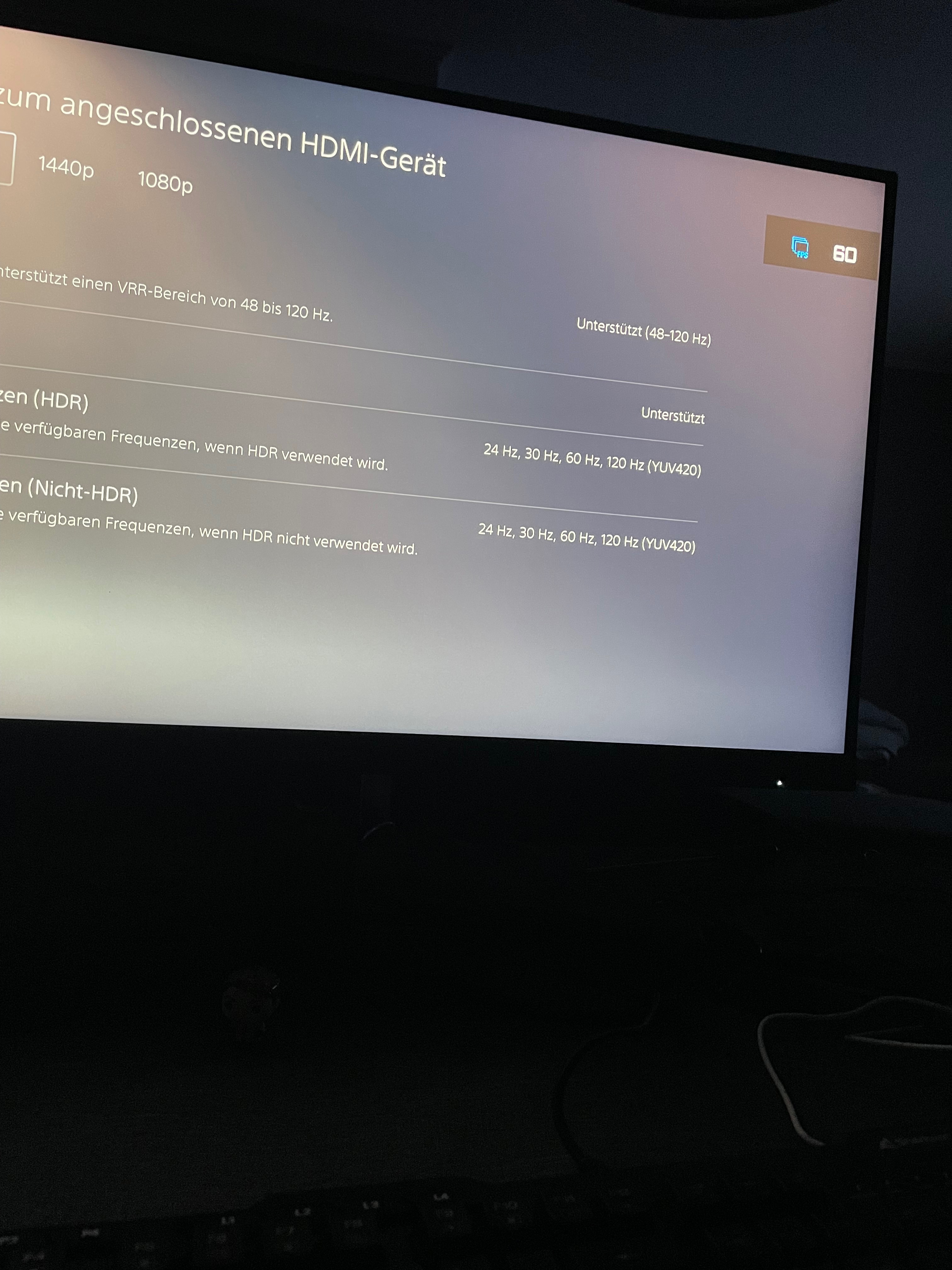

Langsam glaube ich dass der Monitor beschädigt ist.. Ich habe aber mit der PS5 den Test ausgeführt und laut Ps5 unterstützt der Monitor 120Hz? Bitte im Hilfe.. Danke

Die Spiele müssen auch aktiv 120hz unterstützen was eher die wenigsten tun.
Gibt auch einige mit 40fps Support wo dann 120hz benutzt wird.

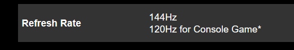

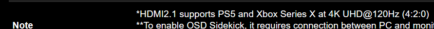

Vielleicht zeigt die PS5 auch nur das an, was sie selbst nutzen kann? Kann die PS5 mehr als 120 Hz?
Und kann der Monitor mehr als 120 Hz bei VRR?
Das schreibt übrigens der sogenannte Hersteller:
Reaktionen: Kire2004
Ja also 120 fps sollten ja auf der ps5 mit dem Monitor laufen. Die Ps5 ist auf 120fps begrenzt mehr schafft sie nicht aber das problem ist dass ich durchgehend auf 60 fps bleibe und die 120 noch nicht erreicht habe.
Reaktionen: tollertyp
Die PS5 schaltet nur bei 120fps Spielen auf 120Hz, Menü bleibt bei 60Hz, einen 120fps Modus hat zB Call of Duty, muss im Spiel aktiviert werden.
