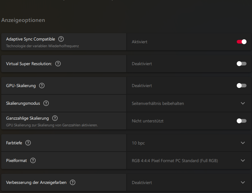

Bei AMD gerne mal in den Treiber schauen ob die Farbtiefe und das Pixelformat richtig erkannt wurden.
Die Settings von hier sind so NICHT zu übernehmen.

Stell mal die Farbtiefe auf 8 bpc und probiere dann nochmal um zustellen.
Dein Monitor gibt die Specs aus meinem Screenshot überhaupt nicht her, dort muss was mit 8 Bpc stehen.

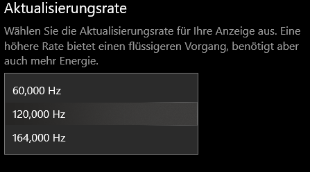

Die AMD software erkennt wenn ich den montitor auf 144 hz stelle. Da wird dann anstelle der 60 hz 144 angezeigt, aber der monitor wird dann schwarz und geht dann wieder auf 60 hz runter. mir kommt es so vor das irgendwas eingestellt ist im monitor das nicht zulässt das er auf 144 hz läuft und @Sgt.Grummel geht auch dann nicht

Das ist ja erst mal "normal".
Auch wenn Du von 60 auf 30hz stellst, würde der wahrscheinlich erst mal kurz schwarz werden.
In dem Moment handeln Graka und Monitor die neue Geschwindigkeit aus, und wenn sie nicht auf einen Nenner kommen, dann gibts ein Fallback auf den nächst kleineren Wert. Deshalb tippe ich auf das Kabel.
Könnte es die Graka oder der Monitor nicht, würde es vom Treiber gar nicht angeboten werden.
