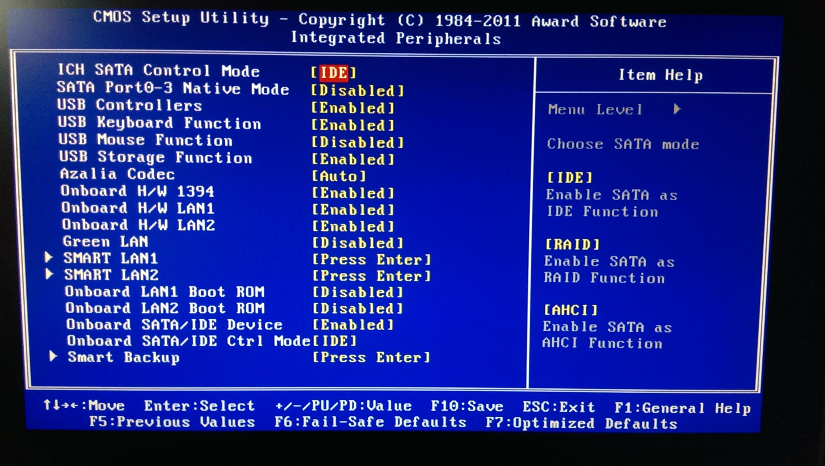

Bei BIOS Settings zurück auf Default gesetzt sehen die wichtigsten Parameter bei mir so aus (Bios-Default):
Und der PC bootet wie folgt:
http://www.youtube.com/watch?v=nLbLVMes9m4&feature=youtu.be

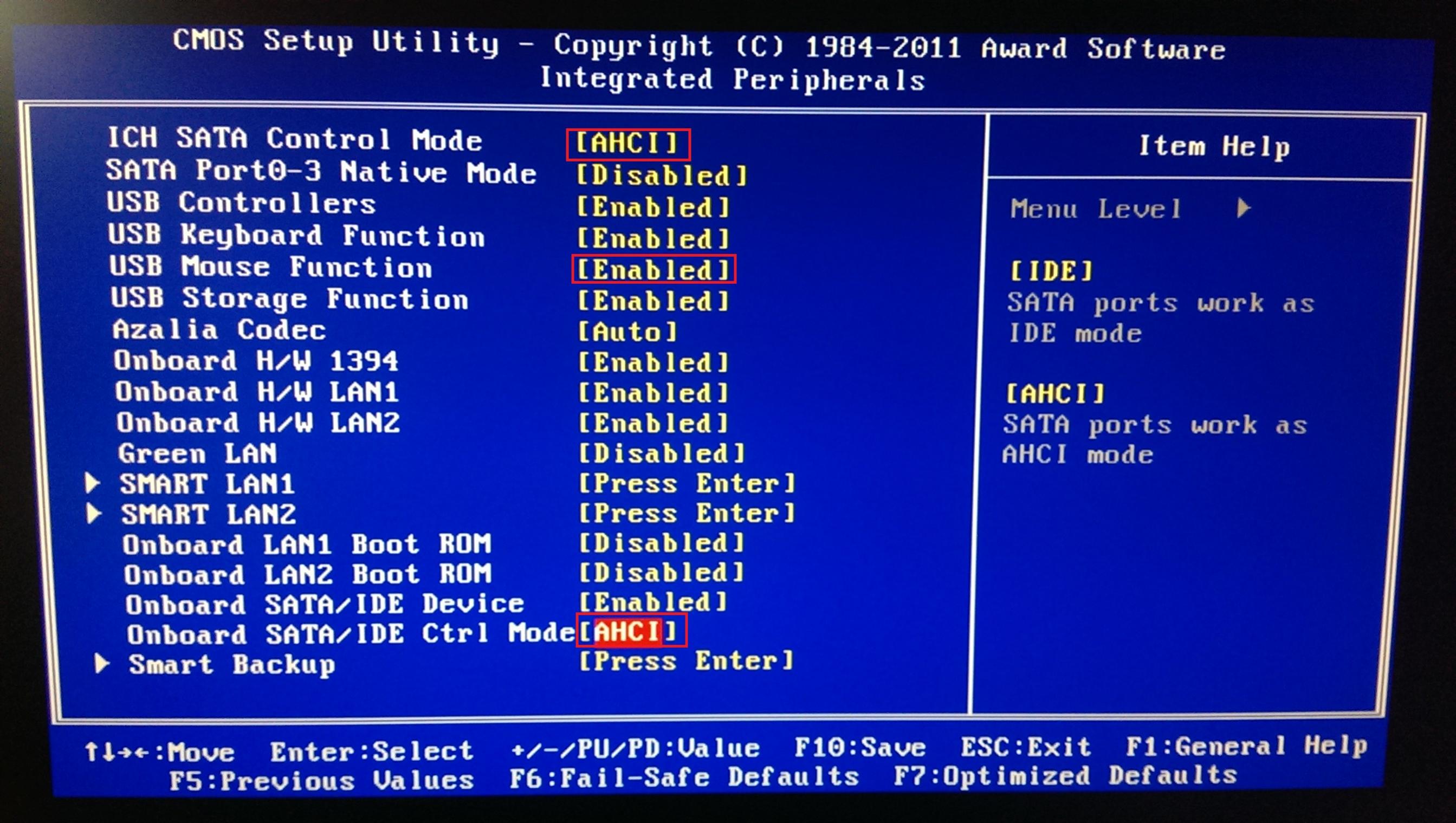

Nachdem ich die Settings im BIOS (nur ganz wenige) spezifiziert habe (alle Änderungen, die ich gemacht habe sind rot markiert im Gegensatz zu den Default-Settings oben), darunter die Bootreihenfolge ordentlich gemacht und bei Sata Modus von ICE (bei Default-Settings) auf AHCI umgeschalten (da ich eine SSD verwende), bootet der PC wie folgt:

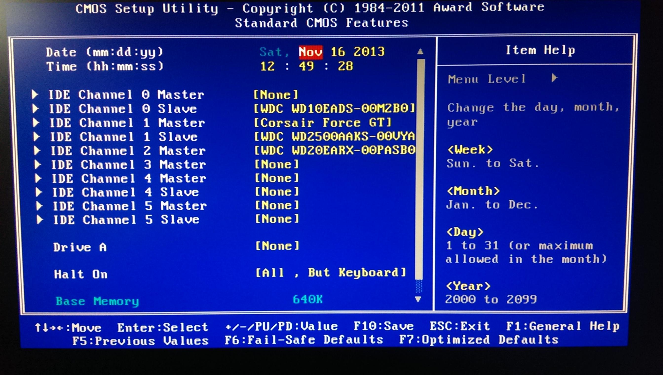

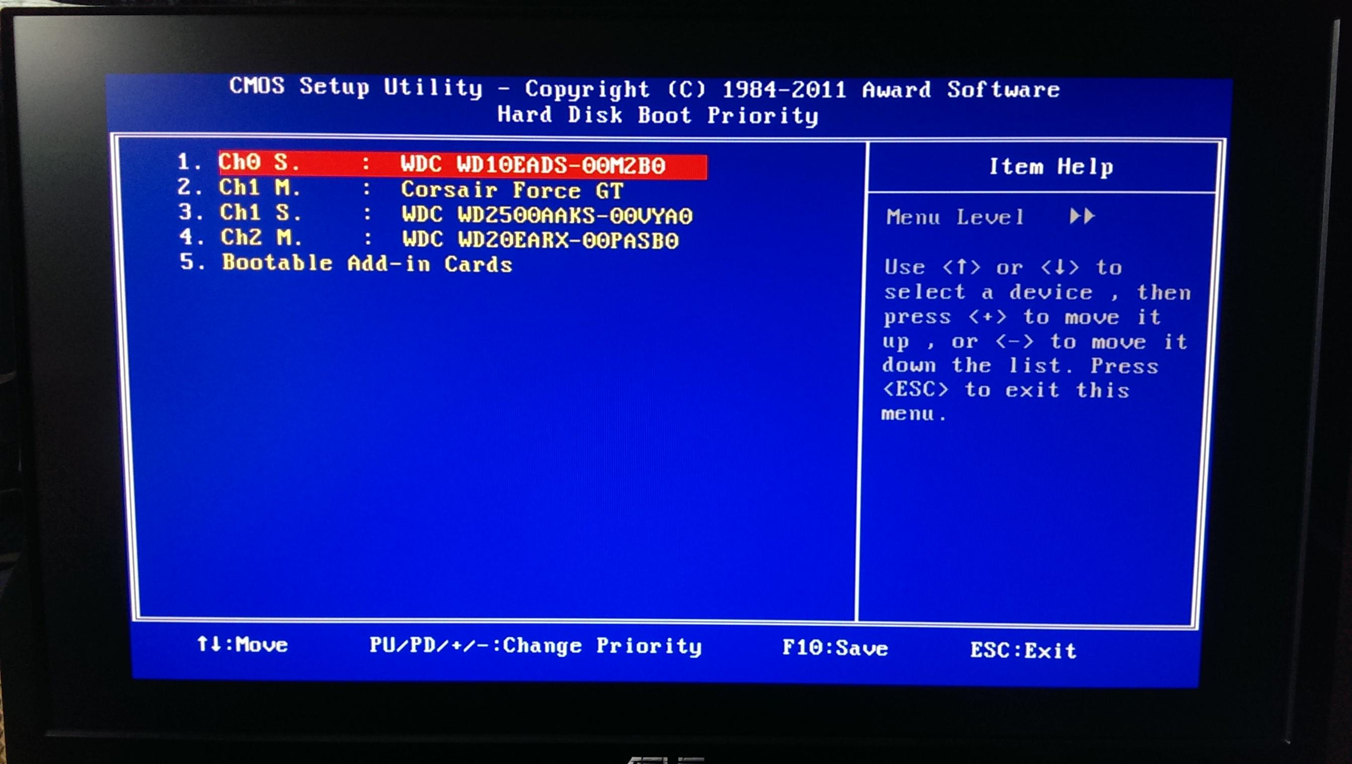

Habt ihr da eine Antwort drauf? Habe ich die BIOS-Einstellungen richtig gesetzt (die wenigen, rotmarkierten, die ich verändert habe? Bei SSD-Betrieb muss ich doch von IDE auf AHCI umstellen, oder?) Und ihr seht oben bei der Auflistung der Festplatten, dass die SSD (Bootplatte) gar nicht an erster Stelle kommt, eigentlich sollte sie das doch, oder?

Port 0 Master oder Slave? (siehe meine Screenshots)

Wie gesagt die Boot Platte (SSD?) vorher an Port 0 hängen.

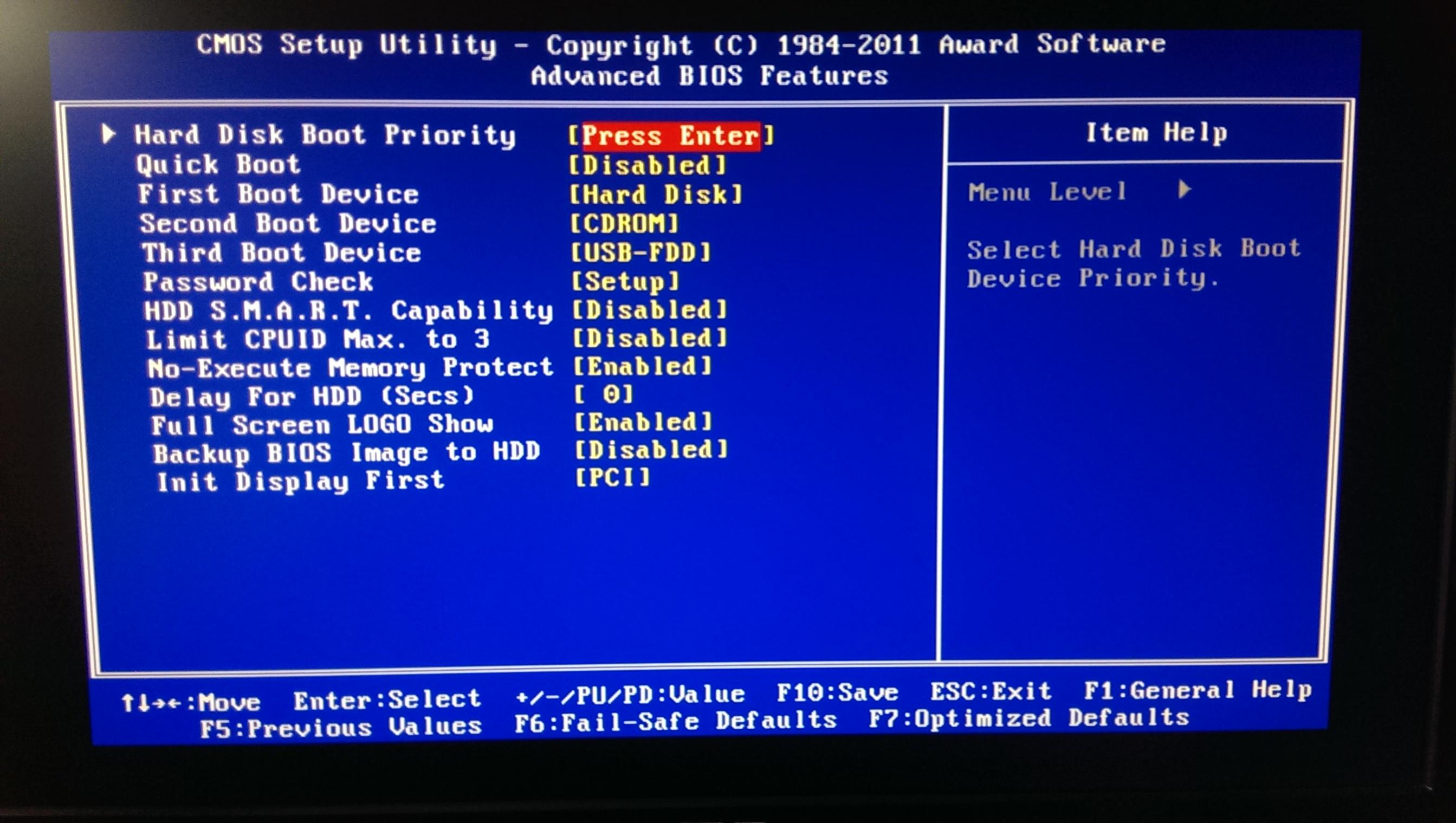

Vielleicht mal testen:
Advanced BIOS Features (Bild 2)
Quick Boot => Enable
Das scheint in der Tat Abhilfe geschafft zu haben. Obwohl ich das, bevor ich den BIOS nochmal komplett auf Default Settings zurückgesetzt habe, aktiviert hatte.

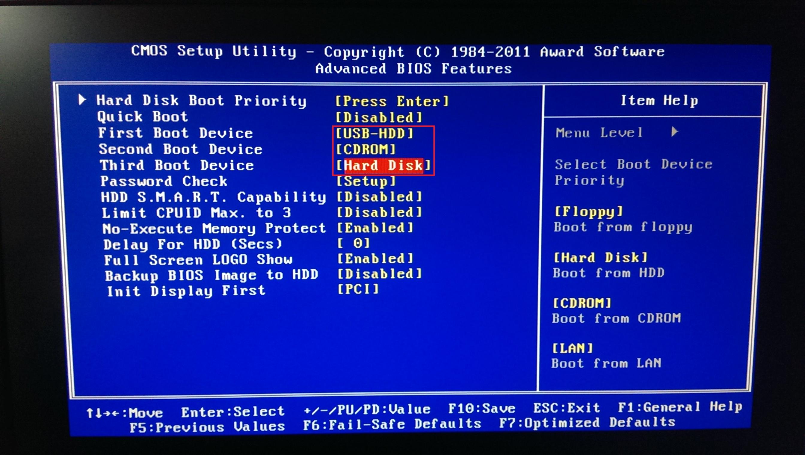

Und die letzte Frage: Sind meine Einstellungen, die ich im BIOS getroffen habe, alle richtig? Müssen wirklich beide Einstellungen (siehe Screenshots) auf AHCI für SSD-Betrieb sein, oder nur die obere, oder nur die untere?
Muss die Festplatte in der Bootreihenfolge immer die Erste sein, oder kann ich den USB-HDD als erstes setzen, danach CD-Rom und dann erst die Platte?

2. Bild 6 zeigt die korrekten Einstellungen, allerdings sollte "SATA Port0-3 Native Mode => Enabled" sein.
Damit übernimmt der Chipsatz die Steuerung.
Wegen UEFI auf dem eigenen Board kann ich diese Einstellungen allerdings nicht selbst testen.
3. Damit das BIOS nicht unnötigerweise nach einem bootfähigen Laufwerk sucht, sollte das Bootlaufwerk am ersten SATA-Steckplatz SATA_0 (oder1) angeschlossen sein und an erster Stelle der Bootlaufwerke stehen.
