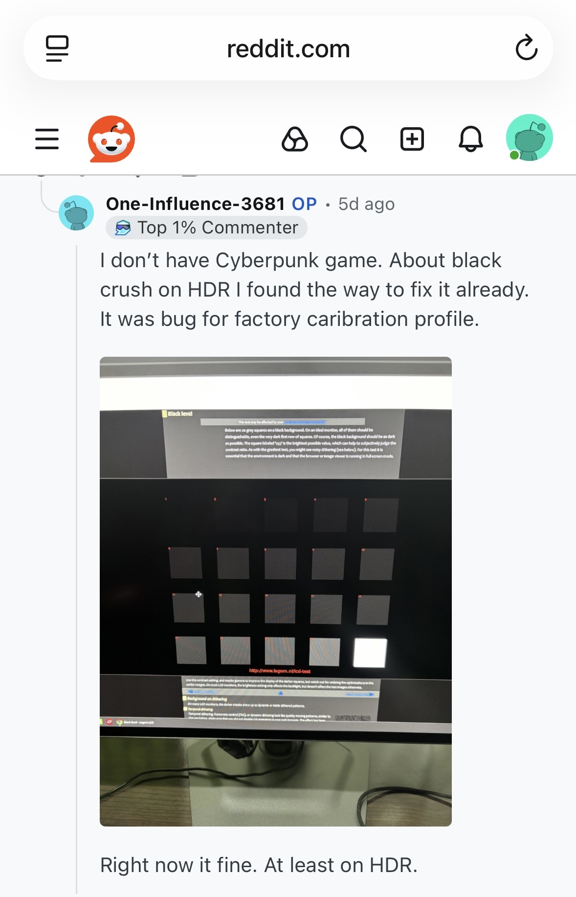

Bezüglich des Black Crush Problems: Ich habe gerade in den Einstellungen Gamma auf "Aus" gesetzt und dabei festgestellt, dass das Problem bei Farbraum ¨Native¨ fast komplett verschwunden ist. Habt ihr das schon mal ausprobiert? Oder ist die Option nur für mich verfügbar, weil ich das ICC-Profil von TFTCentral nutze?

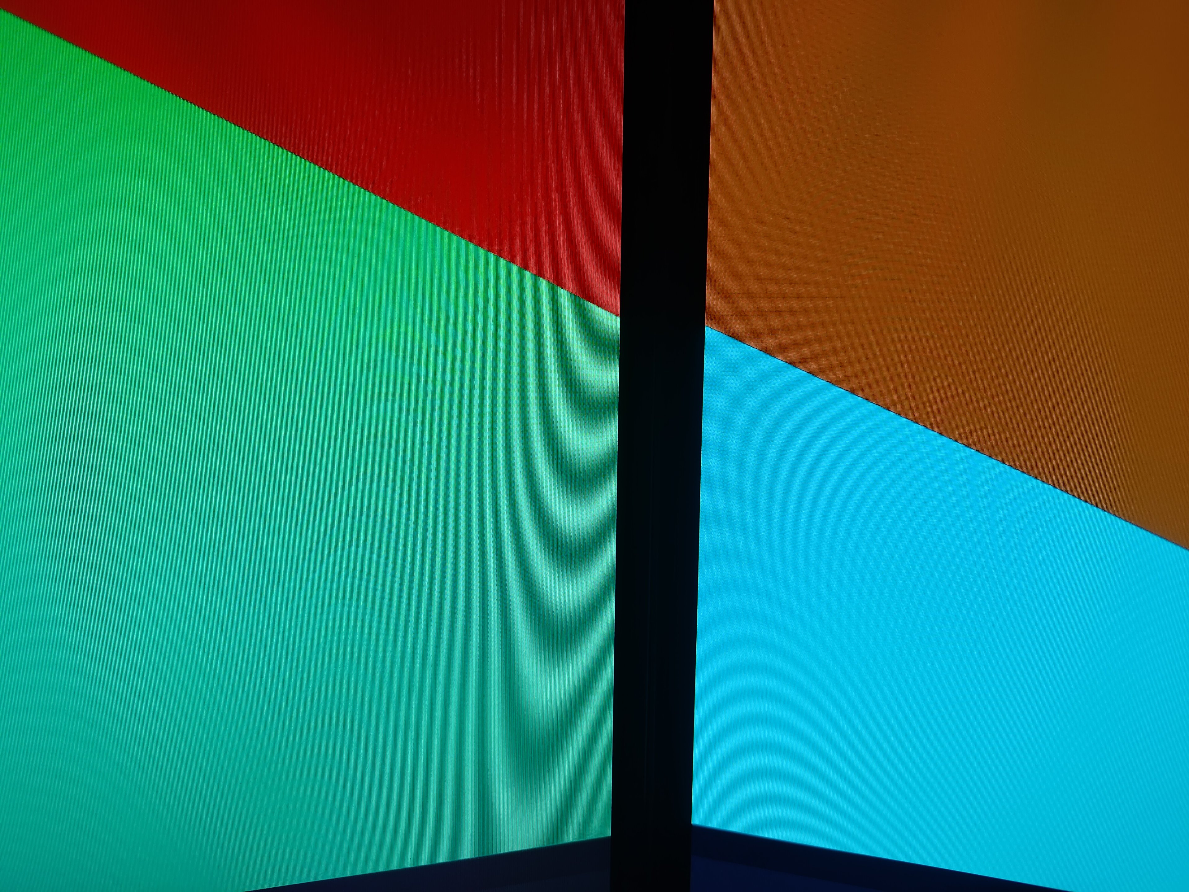

Ahhhhhhh, heute Abend angeschlossen, ne Stunde Colorimeter gespielt, nochmal ne Stunde mit den Einstellungen....aber keine Chance, mein Monitor hat ein Problem mit Grün, das fehlt und zwar so richtig
Echt schade, aber ich hab ja immer Pech mit neuer Hardware
Warum der Colorimeter keinen Fehler ausgespuckt hat ist mir ein Rätsel.
Geht also zurück, ich denke ich verzichte auf Austausch und warte auf das Asus Pendant
Links einer meiner 3 alten LCD´s, rechts der neue OLED, das ist ein Beispiel Bild von einer Seite für rot-grün Sehschwäche, also so gut wie das Handy das abfotografieren konnte soll das rot und grün sein links, rechts ist davon wenig zu sehen
