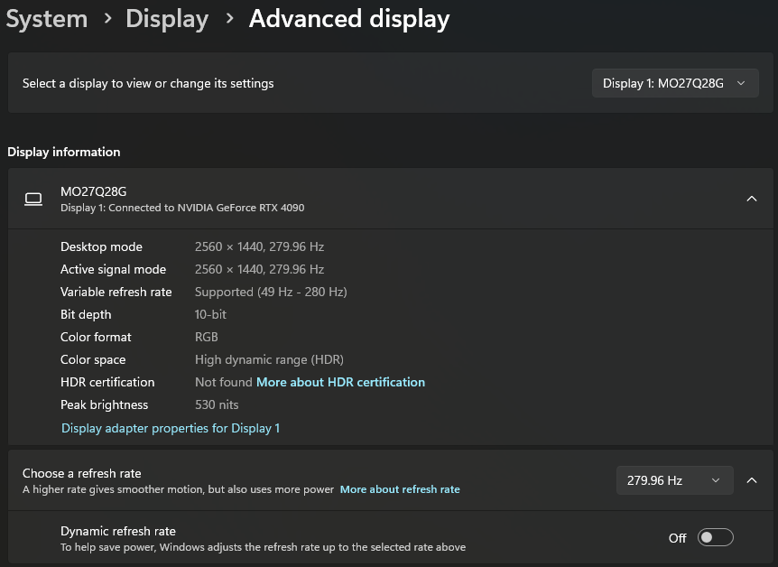

Hallo zusammen

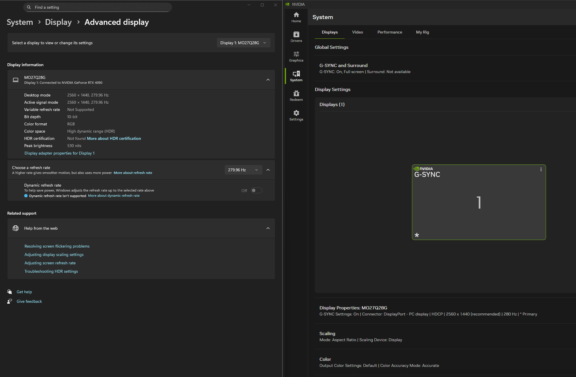

Ich habe seit Kurzem einen MO27Q28G im Einsatz und ihn mit dem mitgelieferten DisplayPort-Kabel an meine RTX 4090 angeschlossen. Soweit läuft alles problemlos. G-Sync ist in der Nvidia App aktiv und ich sehe keinerlei Tearing.
Etwas irritiert mich jedoch. In den Windows Anzeigeeinstellungen steht bei VRR, dass es nicht unterstützt werde. Die Monitor-Firmware habe ich bereits auf F06 aktualisiert, VRR ist im OSD eingeschaltet und der HDR-Treiber von Gigabyte ist ebenfalls installiert. Der Screenshot (angefügt) zeigt, was ich meine.
Hat jemand von euch dieses Verhalten schon beobachtet und ist das überhaupt ein echtes Problem oder kann man es ignorieren?
Vielen Dank schon jetzt für jede Unterstützung.
Der Punkt ist eine reine Energiespareinstellung. Bei mir führt es dazu, dass meine Hz auf dem Desktop im Idle bei 60 Hz landen und wenn ich etwas mache geht es auf 144 Hz hoch.
Ich habe es ausgestellt, da es mich stört. Kannst du aus meiner Sicht komplett ignorieren.
Bei OLEDs führt das ohnehin echt zu fiesen VRR-Flicker.

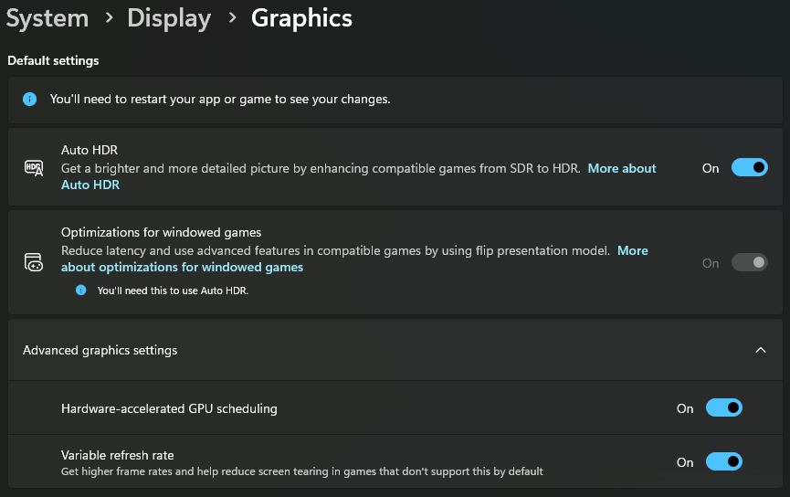

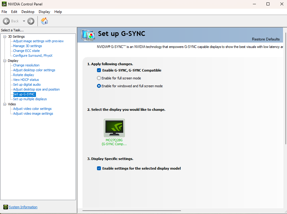

Hmm bei mir steht etwas anderes:
Der untere Haken ist auch wirklich gesetzt bei dir:

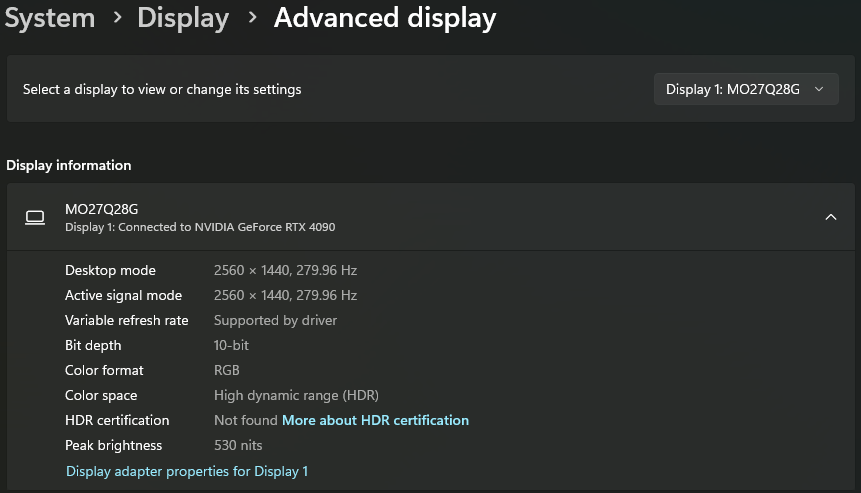

Hallo zusammen
Vielen Dank für eure Unterstützung.
Ich habe im OSD-Menü des Monitors die Option Reset Everything ausgeführt und nun funktioniert alles einwandfrei. Ich weiss zwar noch nicht, woran es genau gelegen hat, aber zumindest stimmt jetzt auch die Anzeige in Windows.
Die VRR Unterstützung wird in Windows nun als "driver supported" angeschrieben und ist aktiviert.
Beste Grüsse und nochmals vielen Dank!

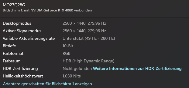

Hallo zusammen
Noch ein letztes Update von meiner Seite. Nach einer Neuinstallation des Nvidia-Treibers über die Nvidia App funktioniert nun alles einwandfrei. Vielen herzlichen Dank für eure Unterstützung!
Liebe Grüsse
