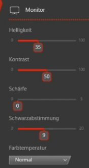

Schärfeeinstellung im jeweiligen Monitor?
(youtu.be/qAoCHjob66M?t=1888)
Ebenso "Bildoptimierung" ein Kandidat hierfür:
(youtu.be/qAoCHjob66M?t=1950)
Teste ich nachher, danke dir

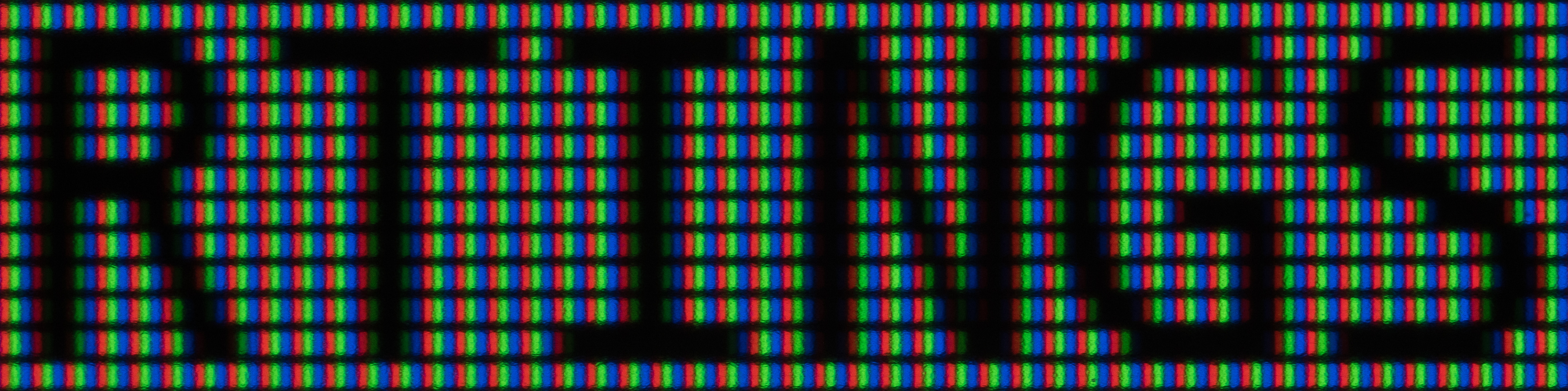

Das war die reine Info, dass die wahrgenommene Unschärfe am physischen Subpixel-Layout liegen kann, denn es handelt sich um RGWB statt RGB, wie du es vom LCD kennst. ClearType kennt solche Layouts nicht.
RGB mit ClearType:
RGWB mit ClearType:
Du kannst mal das hier versuchen:
https://www.reddit.com/r/OLED_Gaming/comments/1oikfn4/guide_best_text_settings_for_4th_gen_woled/
Reaktionen: Azghul0815
