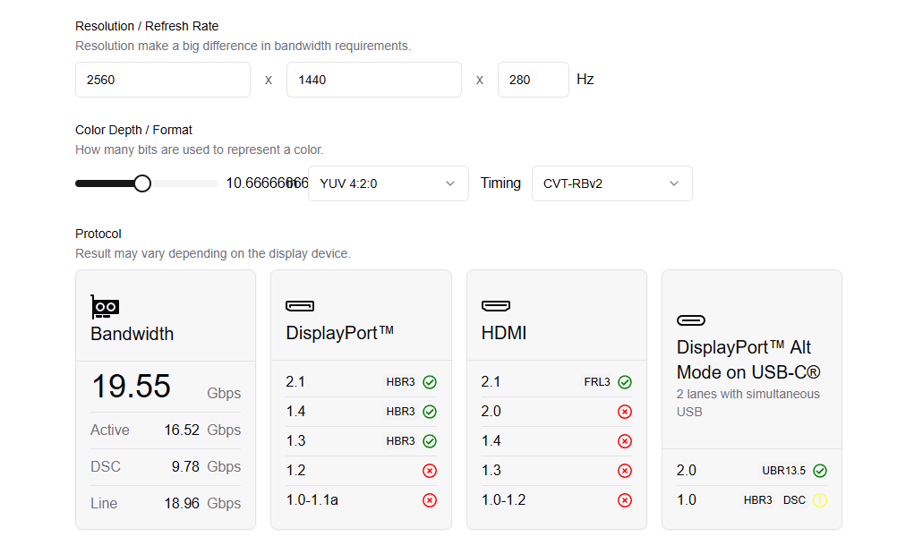

Da muss man auch DSC nutzen .. sonst passt das nicht wirklich.
https://trychen.com/feature/video-bandwidth
