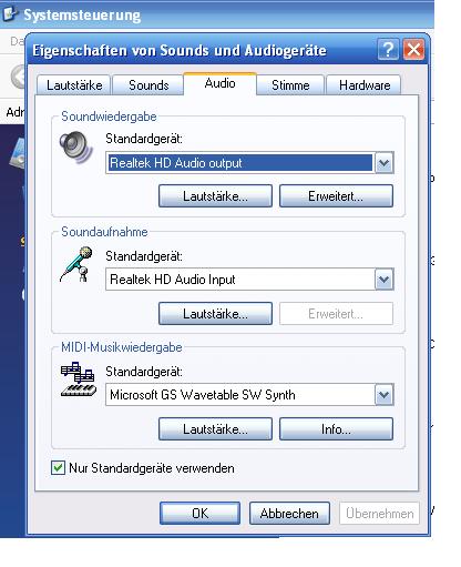

Hast du in der Systemsteuerung alles richtig eingestellt (Screenshot)
Das ist das Ding, da wird nicht erkannt... Aber im HD Audio Manager geht es ja...
