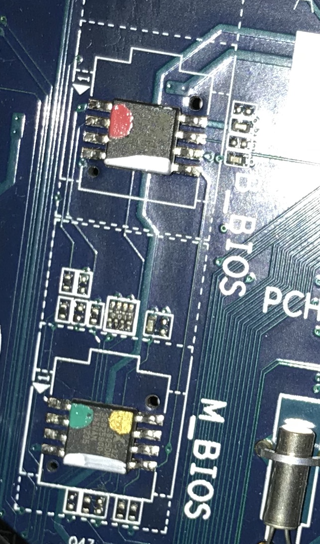

Gerade die ersten beiden Methoden probiert. Jetzt weiß ich allerdings nicht was Pin 1 (1 grüner Punkt?) und 6 sein soll. M BIOS dürfte Main und b BIOS Backup sein?
M BIOS ist Main. Da ist ein grüner Punkt + ein Pfeil, wo eine 1 dran steht. Das ist der 1. Pin.
Für das richtige Weiterzählen der Pins bitte mal eben google nutzen. Ich meine das geht „im Kreis“ rum.
