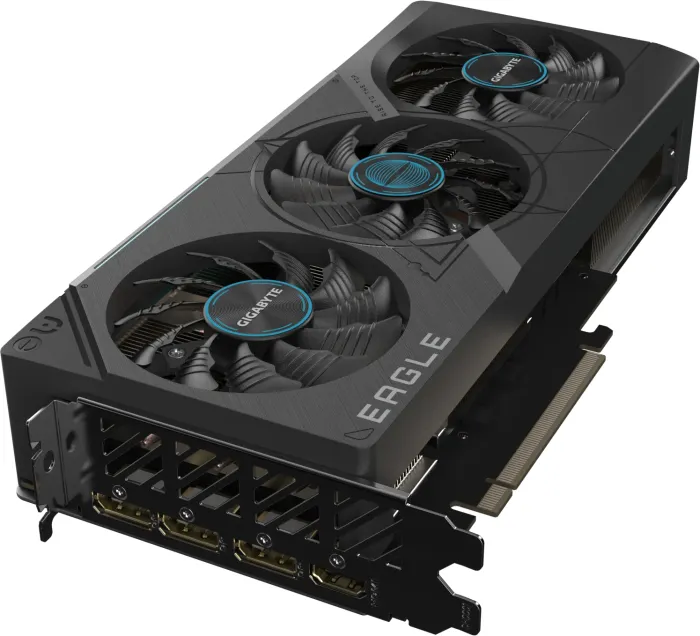

Es wäre schön wenn mich mal jemand aufklären könnte :) Die Eagle Version hat drei Lüfter.
Naja was soll man dazu sagen, dann ist leider das Kühlkonzept der Karte nicht sonderlich gut. Mir würde jetzt nur einfallen das Kühlkonzept vom PC zu optimieren um der Karte mehr kühlere Luft zuzuführen damit sie nicht so warm und laut wird.
Ist es diese?

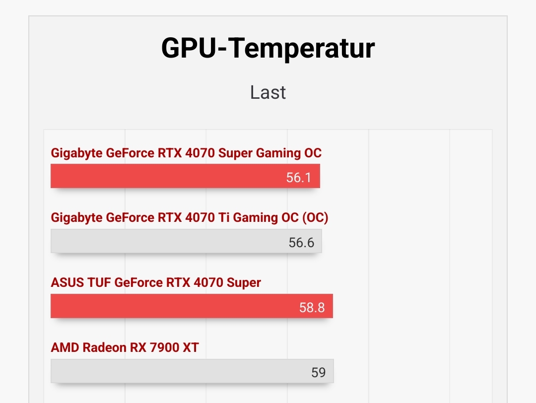

leider finde ich keine Aussagefähigen Tests bei Techpowerup oder Igroslab zu diesem Modell ... nur zum großen Bruder ..
https://www.techpowerup.com/review/gigabyte-geforce-rtx-4070-super-aorus-master/38.html
dabei aber auch bedenken das die Hotspot Temperatur bei anderen Modellen noch viel höher ist.
Ich weiß nicht inwiefern sich die Eagle und die "Gaming OC" unterscheiden bei der Kühlung aber hier beim Test auf Hardwareluxx erreicht die Temperatur nicht mal annähernd 60 Grad bei 1510 RPM
Ist es diese?
ja genau die
