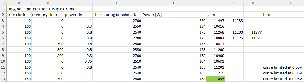

DriveByFM schrieb:
Einfach nur das PL begrenzen ist die schnellste aber schlechteste Lösung. Die Karte verbraucht im Verhältnis der Leistung deutlich mehr, als wenn man die Spannung "oben" kappt.
Kann ich nicht bestätigen.
Habe ich hier mal getestet.
Reaktionen: Veitograf, badreligion und RaptorTP
Dein Test bestätigt das doch. :D
Da sieht man doch das mit der PL Methode weniger Leistung beim selben Verbrauch rumkommt, bei der UV Methode bekommst du mehr Leistung.
Ergo UV Methode besser und effizienter.
Reaktionen: badreligion und RaptorTP
Ja, das ist schon richtig.
Aber so schlecht wie man immer sagt ist PL nicht. Gut, 7% weniger Leistung bei PL vs UV sprechen für sich - Aber besser ein PL gesetzt als gar nichts ;)
Hab ja auch nichts anderes behaupetet, alles ist besser als stock. ^^
Reaktionen: RaptorTP und Tr8or

Danke euch fürs Feedback. Leuchtet ein und war dann auch bei mir so:
Ich habe jetzt mal ein wenig durchgetestet und werde wohl bei meiner 4070S bei +150 core bei 0,95V bleiben.
In meinen Tests hatte ich ca. 7 Watt weniger Verbrauch als nur mit Powerlimit bei 80% und etwa gleiche Benchmarkresultate.
Was mich etwas verwundert hatte:
Bei der Speicherübertaktung bleibt der Stromverbrauch wirklich gleich?

Speicher +500MHz ist ja nicht viel.
Außerdem hast du ca. 2,5 Watt pro Steinchen.
Ich hoffe ich hab's noch richtig in Erinnerung, eine 3090 war bei ca. 60 Watt für den Speicher. Die 4090 müsste schon die doppelt so großen Speicherbausteine haben, also 30 Watt für 24 GB.
Müsste für die 12 GB Karten also ca. 15 Watt ausmachen.
Bei den 15 Watt erhöhst du jetzt um ein paar % , macht dann halt 16 Watt.
Soweit meine grobe Einschätzung.
