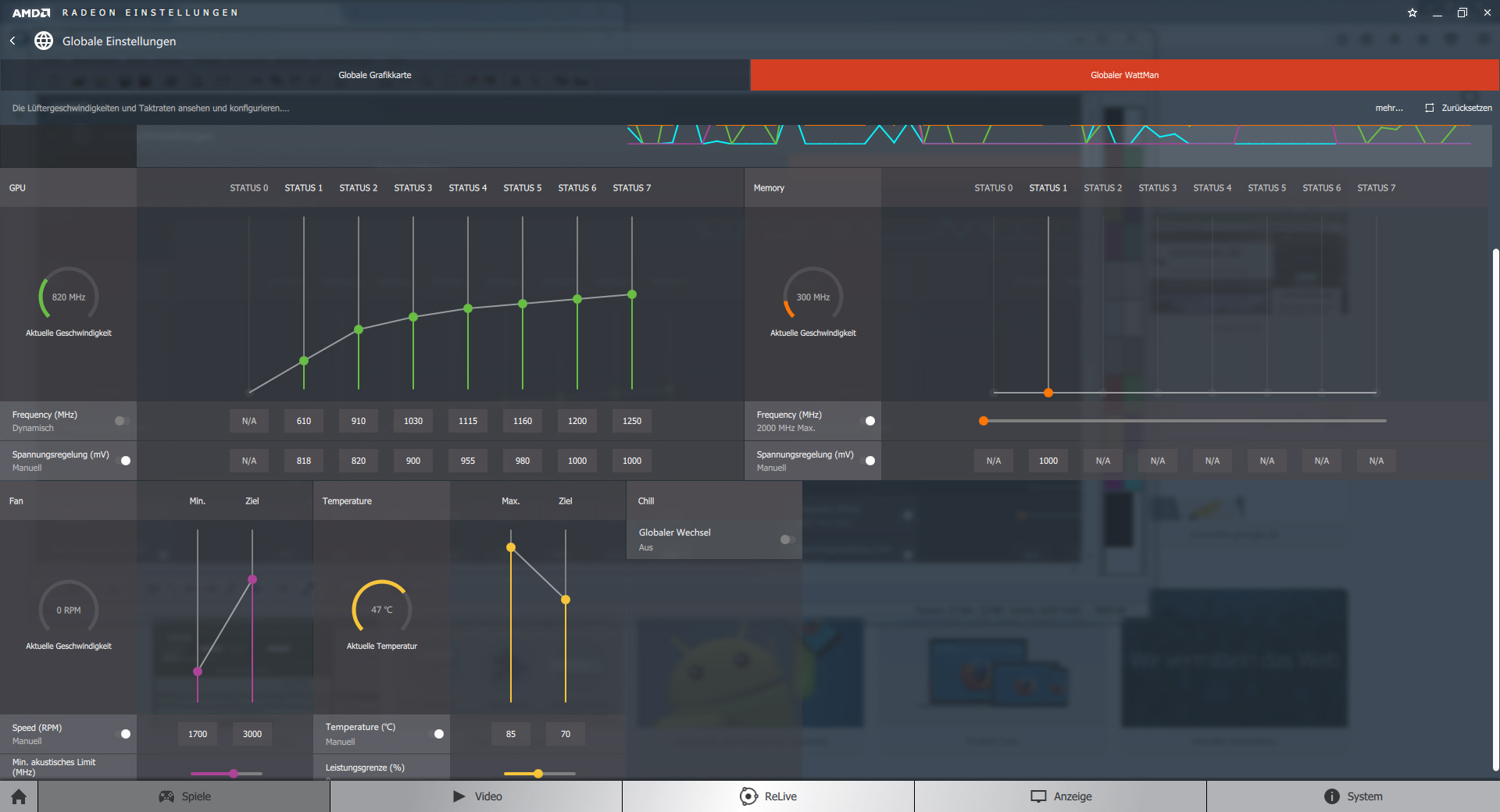

Hier mal meine Einstellungen.
Beim Neustart wird STATUS 7 auf 1290 (standart) gesetzt, die restlichen Stufen vom Takt und Spannung bleiben geändert.
Die Lüfter-RPM wird auch zurückgesetzt und das Temperaturlimit.

STATUS 7 möchte ich wie auf dem Screenshot auf 1250Mhz setzten, nach nem Neustart wird er aber immer auf 1290MHz resettet.

1000mV steht doch oben;)
