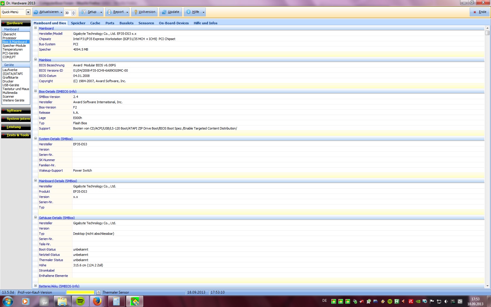

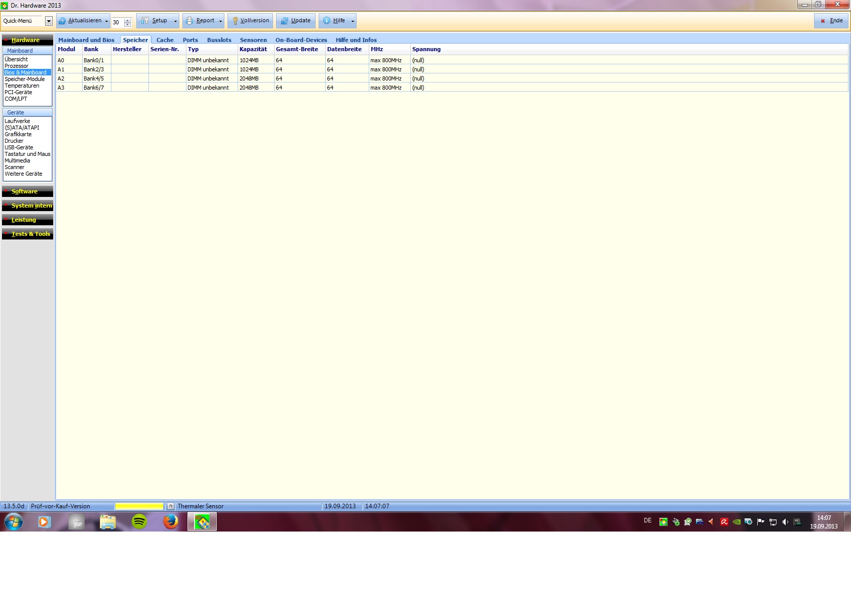

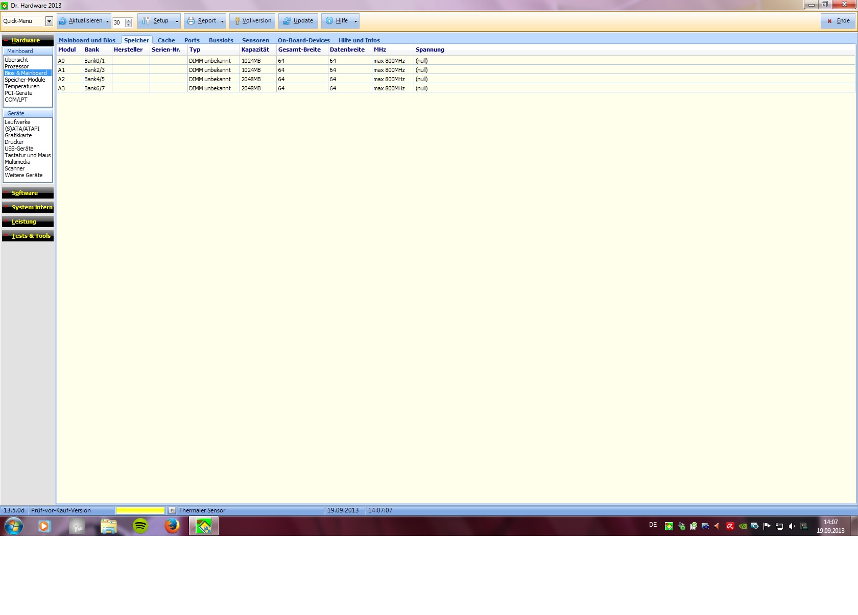

Hallo zusammen, ich habe folgendes mir unerklärliches Problem.
Habe o.g. Mainboard seit knapp 4 Jahren in meinem Rechner mit 2GB Ram laufen lassen!

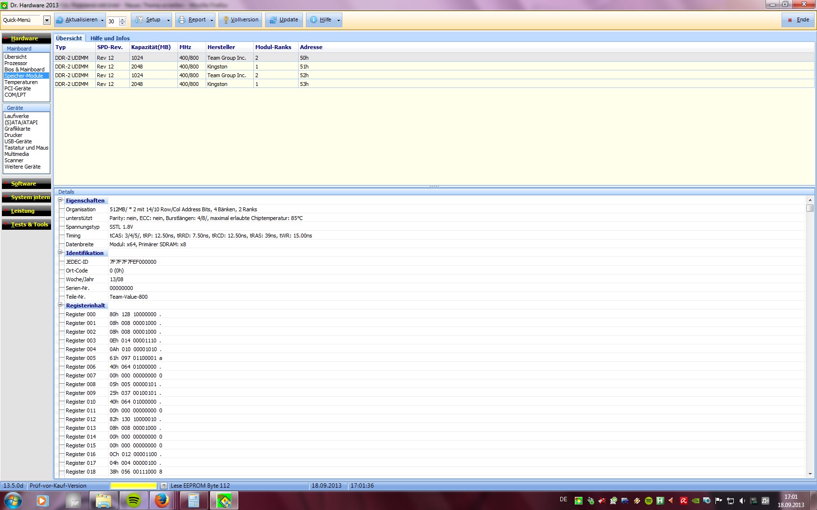

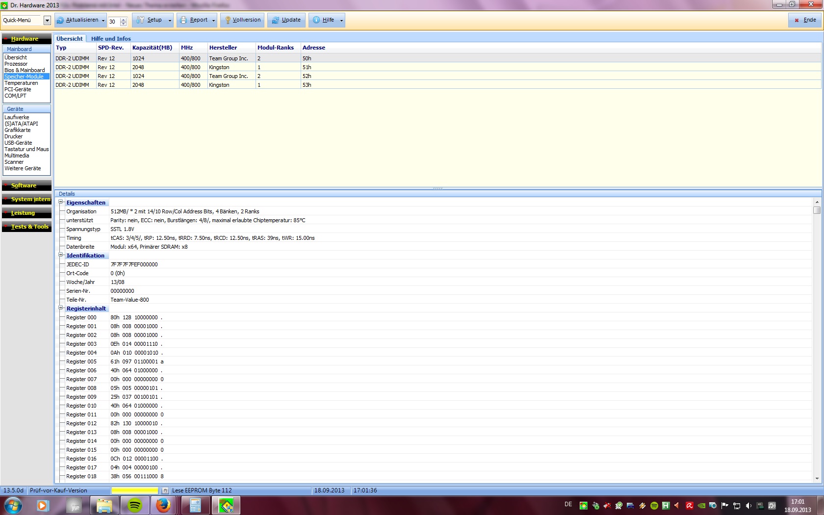

Nun wurde mir das aber deutlich zu langsam und ich habe noch 2x2GB ram bestellt und eingebaut, also sollten 6 anliegen. Gezeigt und im Einsatz sind aber nur 4.
Anbei ein Screenshot von Dr. Hardware
Wüsste nicht das das Board auf 4Gb begrenzt ist, nutze die Win / Professional 64bit Variante.
Weiß jemand worans liegt?
Lg und danke schonmal :jumpin:

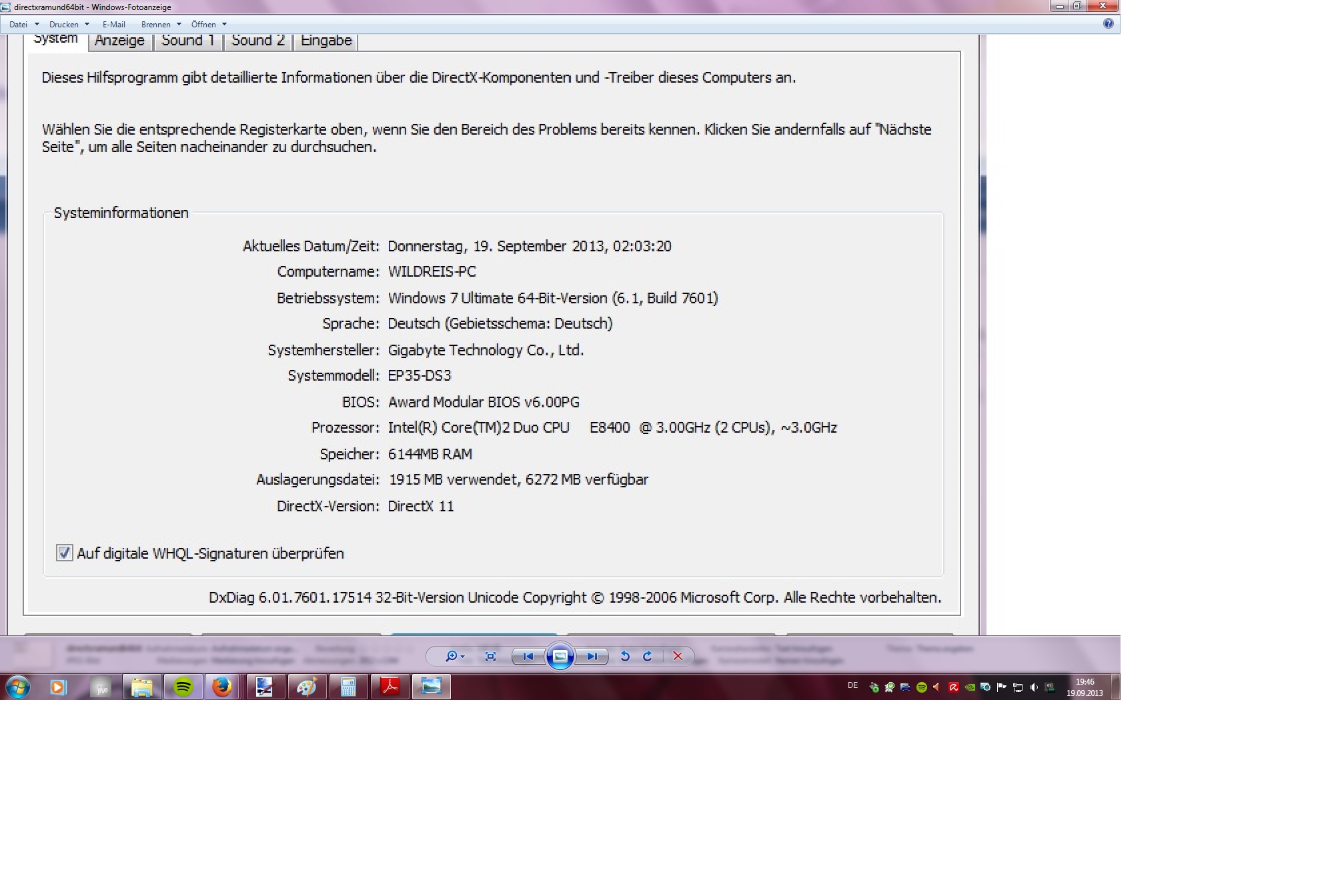

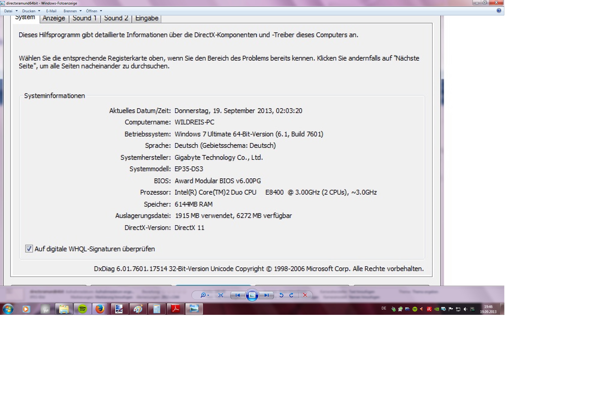

4. Was wird unter Windows angezeigt? U.a. mit dxdiag oder den Task Manager. ---> siehe screenshot
5. Wurden Einstellungen unter msconfig geändert? Zu finden unter: Start -> Ausführen -> msconfig -> Enter -> Start und da ganz besonders unter Erweiterte Startoptionen,
---unter Maximaler Speicher hat hat normalerweise eine 0 zu stehen oder das Häkchen ist nicht gesetzt. Wie das auszusehen hat zeigen die Bilder. Sollte es nicht so sein, bitte ändern und neu starten. --->alles wie auf den Bildern
6. Wurden die Riegel schon mit Memtest86+ oder in einen anderen PC geprüft? Eine Anleitung zum benutzen von Memtest86+ gibt es hier.
---> Nein habe ich nicht gemacht da im xdiag 6gigs gezeigt werden, siehe Sreenshot.

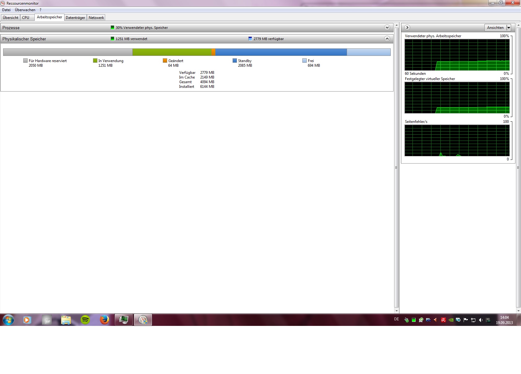

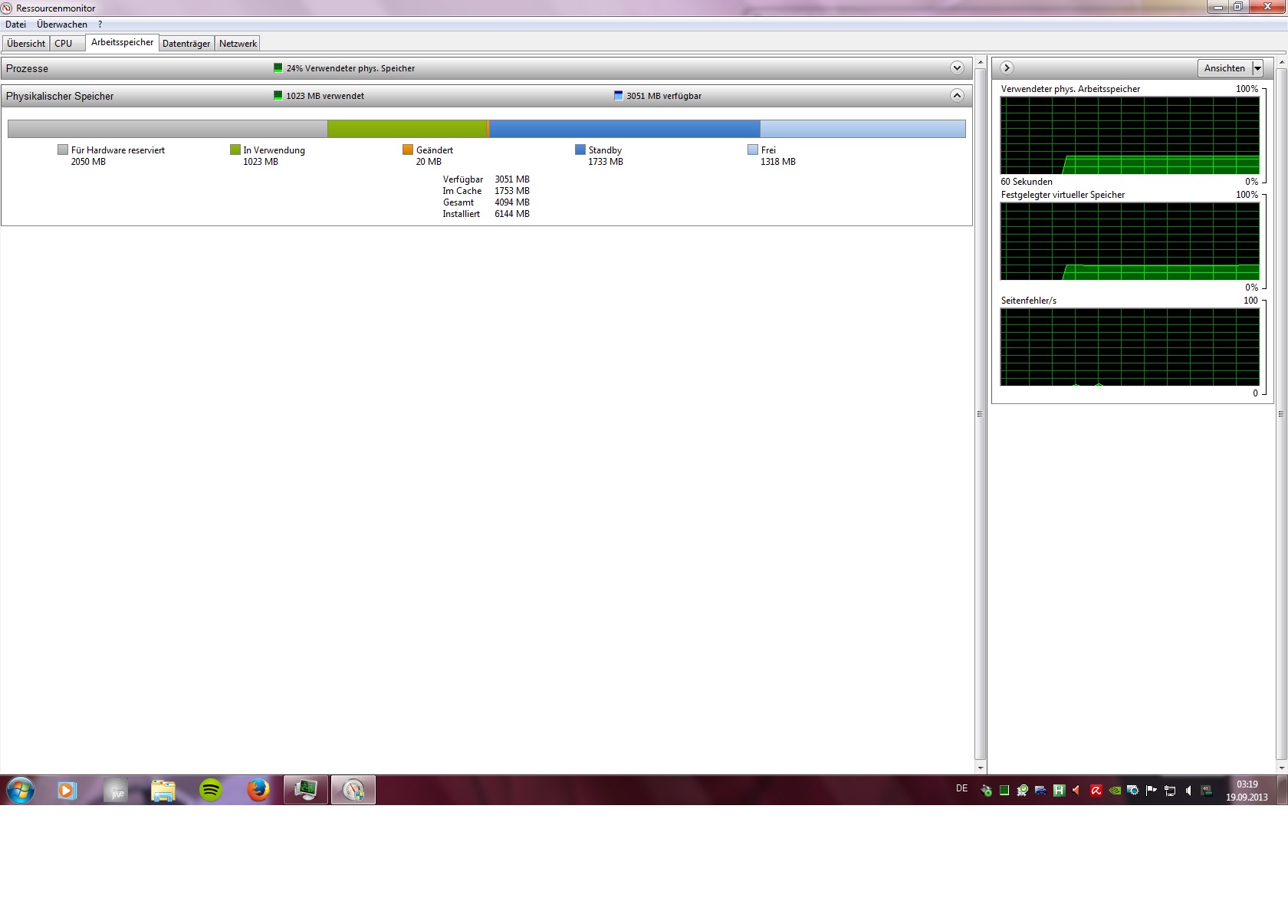

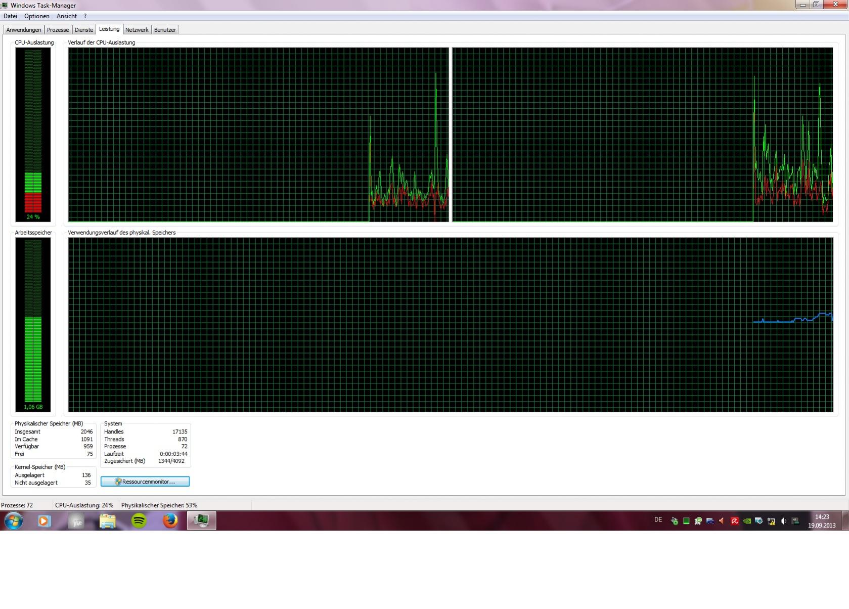

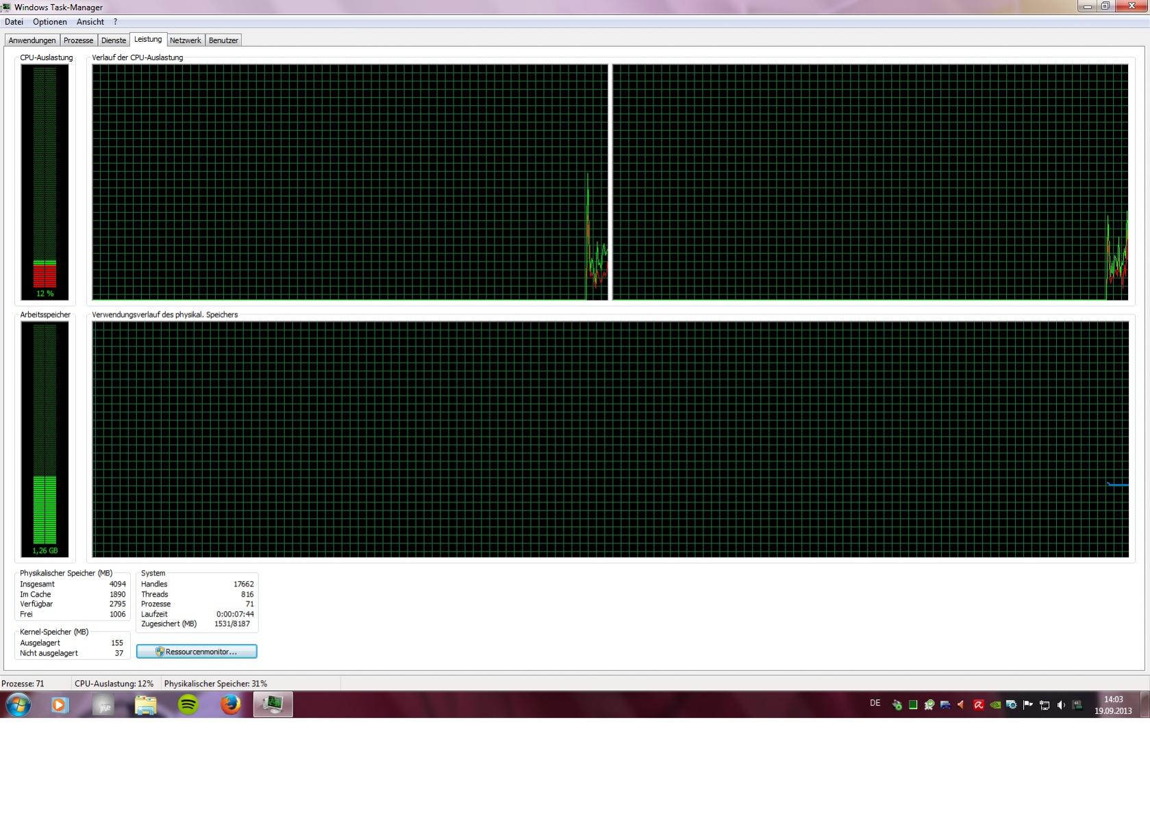

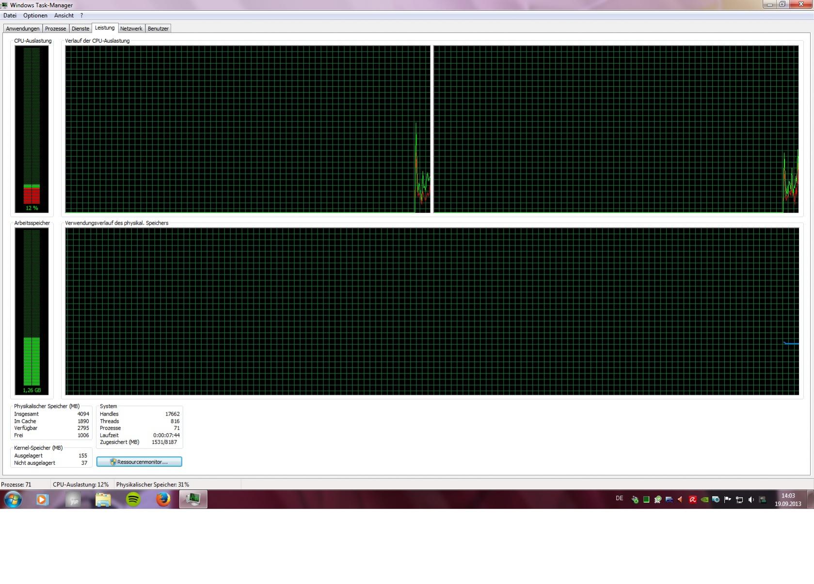

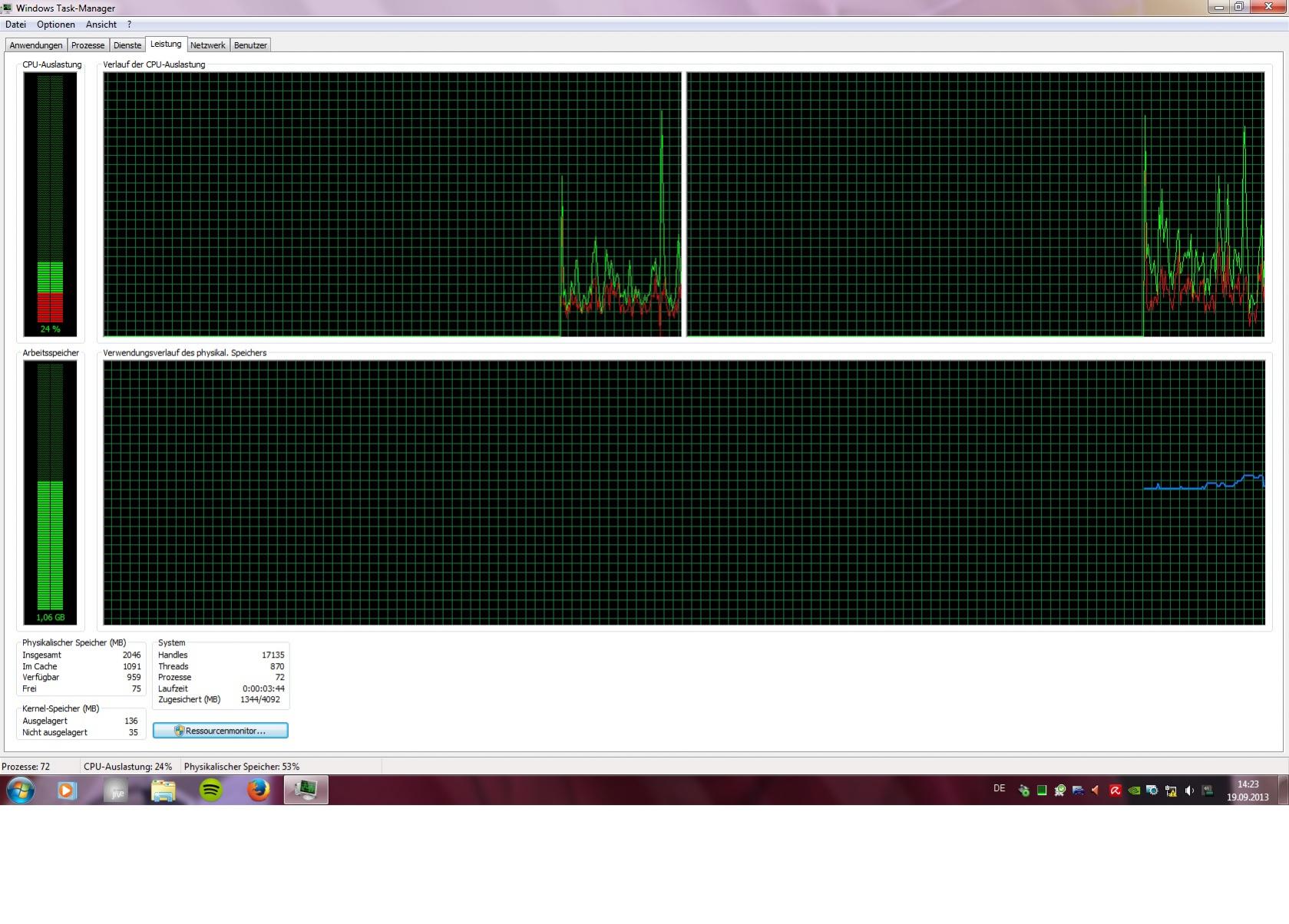

Im Taskmanager werden mir nur vier angezeigt...

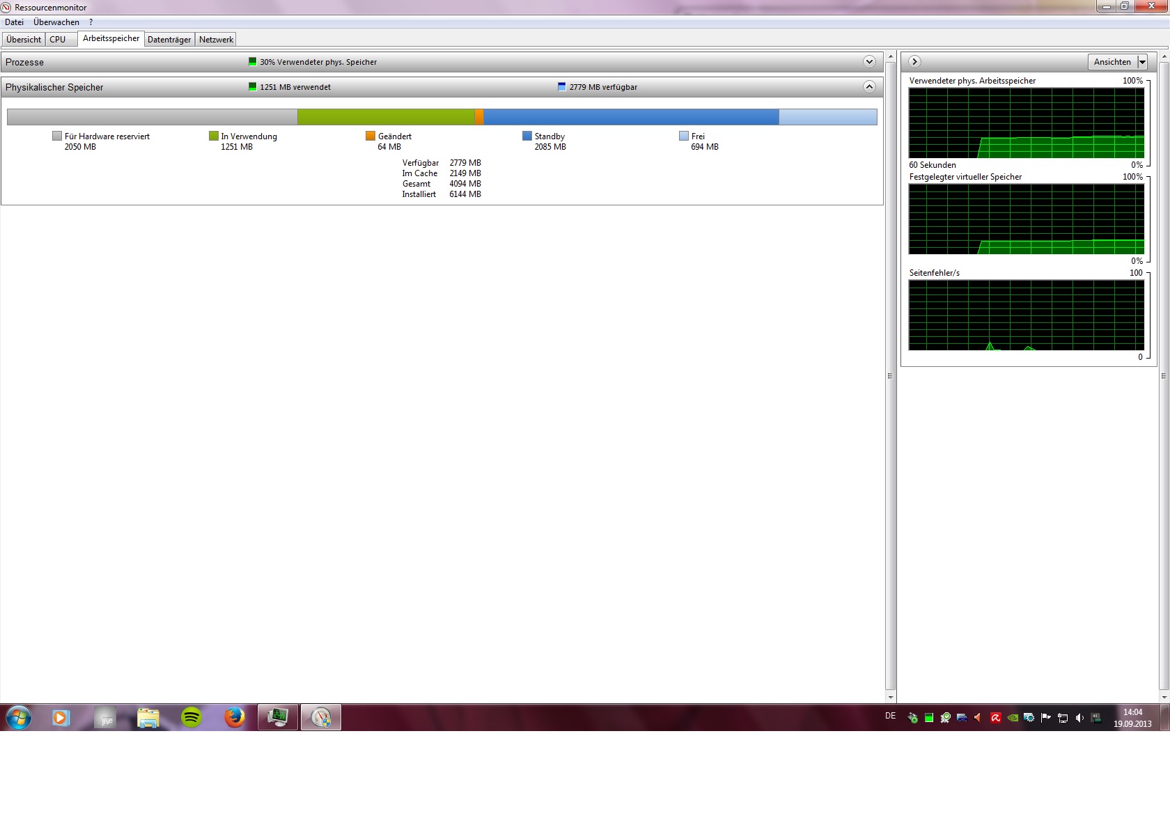

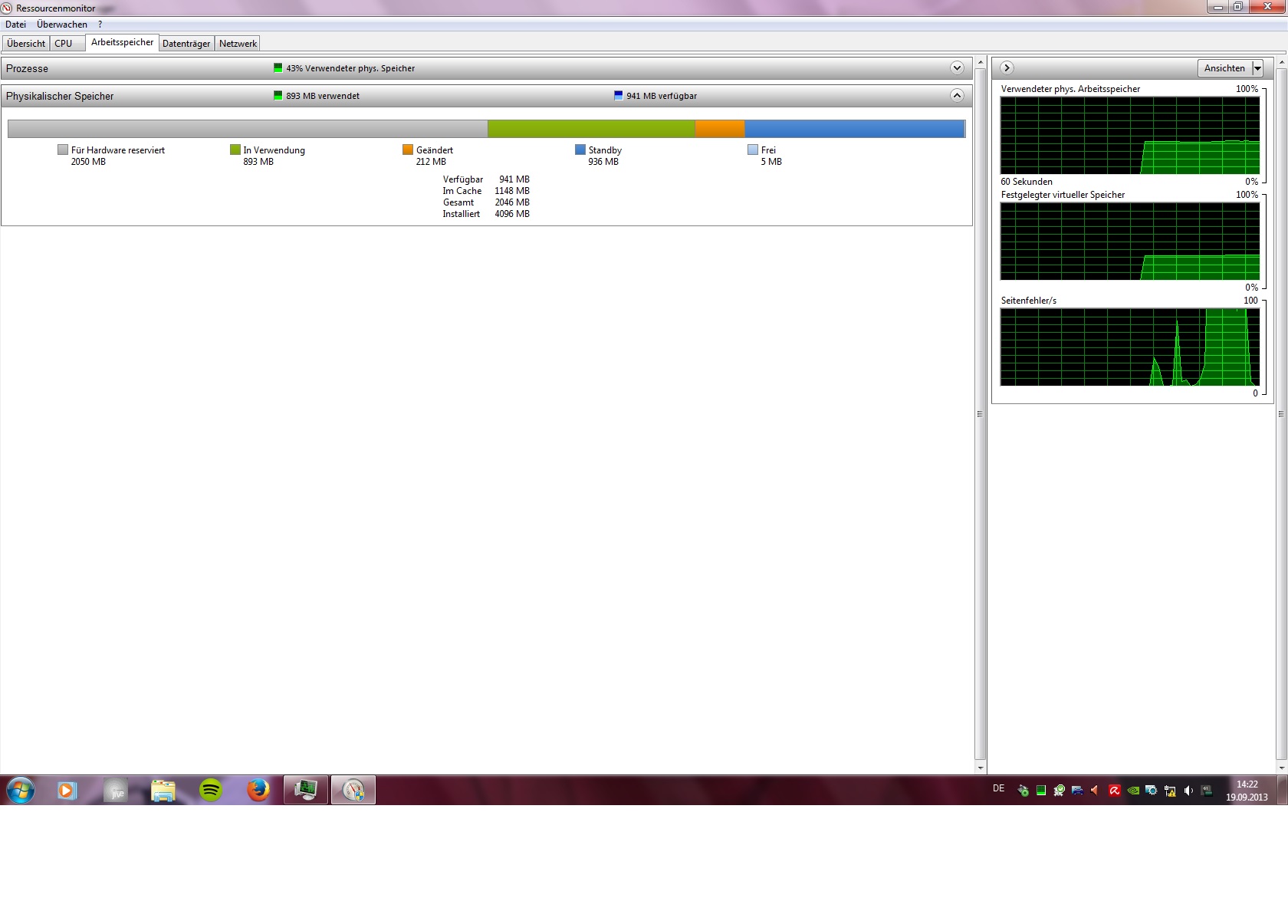

Hab hier noch den Ressourcenmonitor genommen, da sagt er mir das selbe.. !?

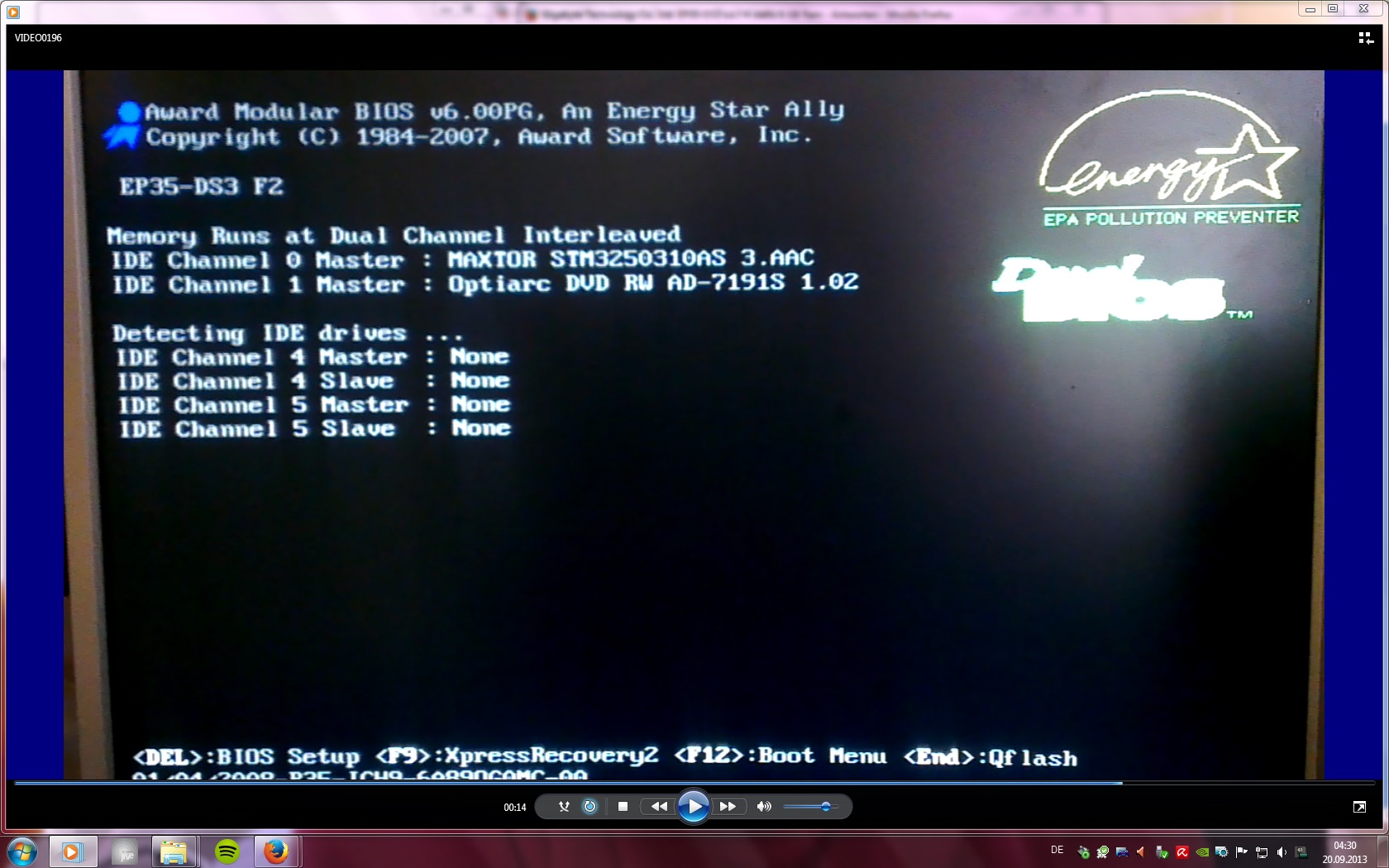

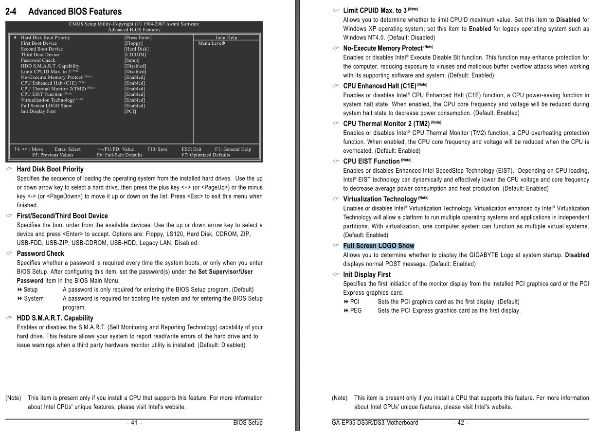

Dann geh mal ins BIOS und unter 'Advanced BIOS Features' und setze den Eintrag 'Full Screen LOGO Show' von Enabled auf Disabled
danach abspeichern und reboot und danach sollte bei nun nicht mehr das Gigabyte -Logo zu sehen sein, sondern du bekommst nun Infos zu sehen u.a. auch wie der RAM hochgezählt wird.
Ggfs. mit der [Pause]-Taste den Durchlauf des/ im BIOS anhalten und kann mit beliebiger Taste fortgesetzt werden.
Was im Bios erkannt wird sehe ich nicht. Ich kann den Sreen nicht lesen, weiß nicht ob er Speicher anzählt. Soll ich bei hochfahren mal ein Video drehen?

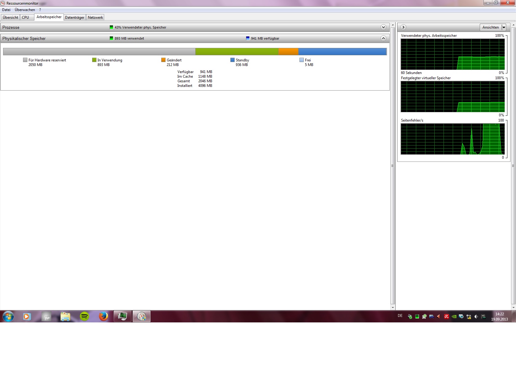

Habe jetzt die alten Rams raus genommen, nur die 2x2GB drin, das sind die ergebnisse:

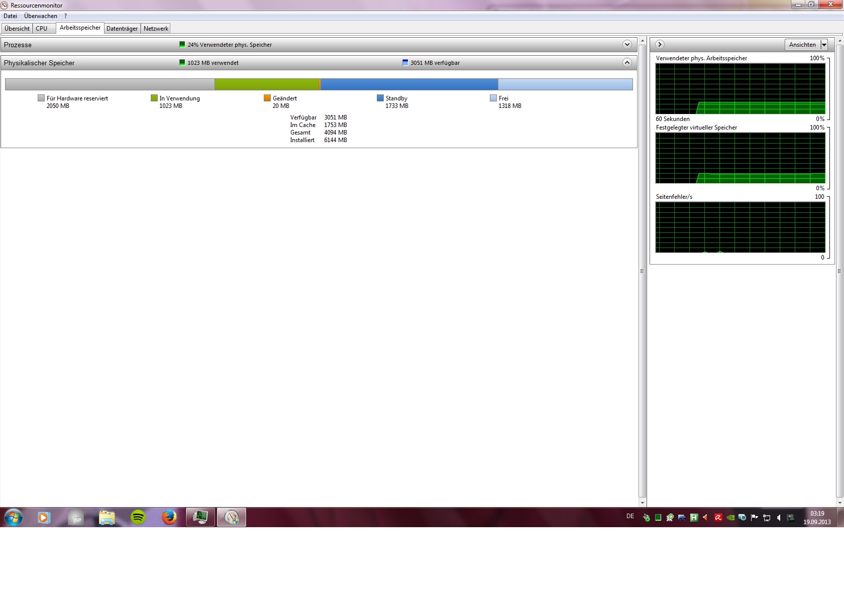

Interessant ist ja schon einmal, dass im Taskmanager nur 2046/ 2048MB genannt werden, im Ressourcenmonitor 4096. Interessant sind die 2050MB im Ressourcenmonitor, die als Hardware reserviert betitelt werden. Hast du wirklich ein x64 Betriebssystem?

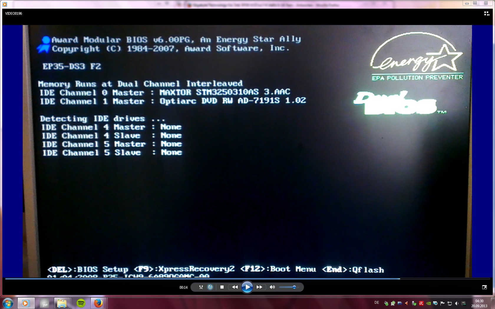

also ich hab einiges durchgesteckt, die Zahlen haben sich dementsprechend verändert aber es blieben im Taskmanager 4 GB.. Habe das Bios umgestellt so wie beschrieben, hier ein Bild vom Startvorgang:Start.jpg
Und ja es ist ein 64bit System, hier auch dazu noch ´n Screen:
Der schreibt die Rams laufen @ Dualchannel verschachtelt ?! Soll das so? :)

hast du jetzt im BIOS das Memory Remapping aktiviert?
Wo man das findet, steht im Mainboard-Handbuch.
Hier stand Mist.
Edit: Du könntest ja mal ein paar Screenshots von deinem BIOS hier hochladen.
