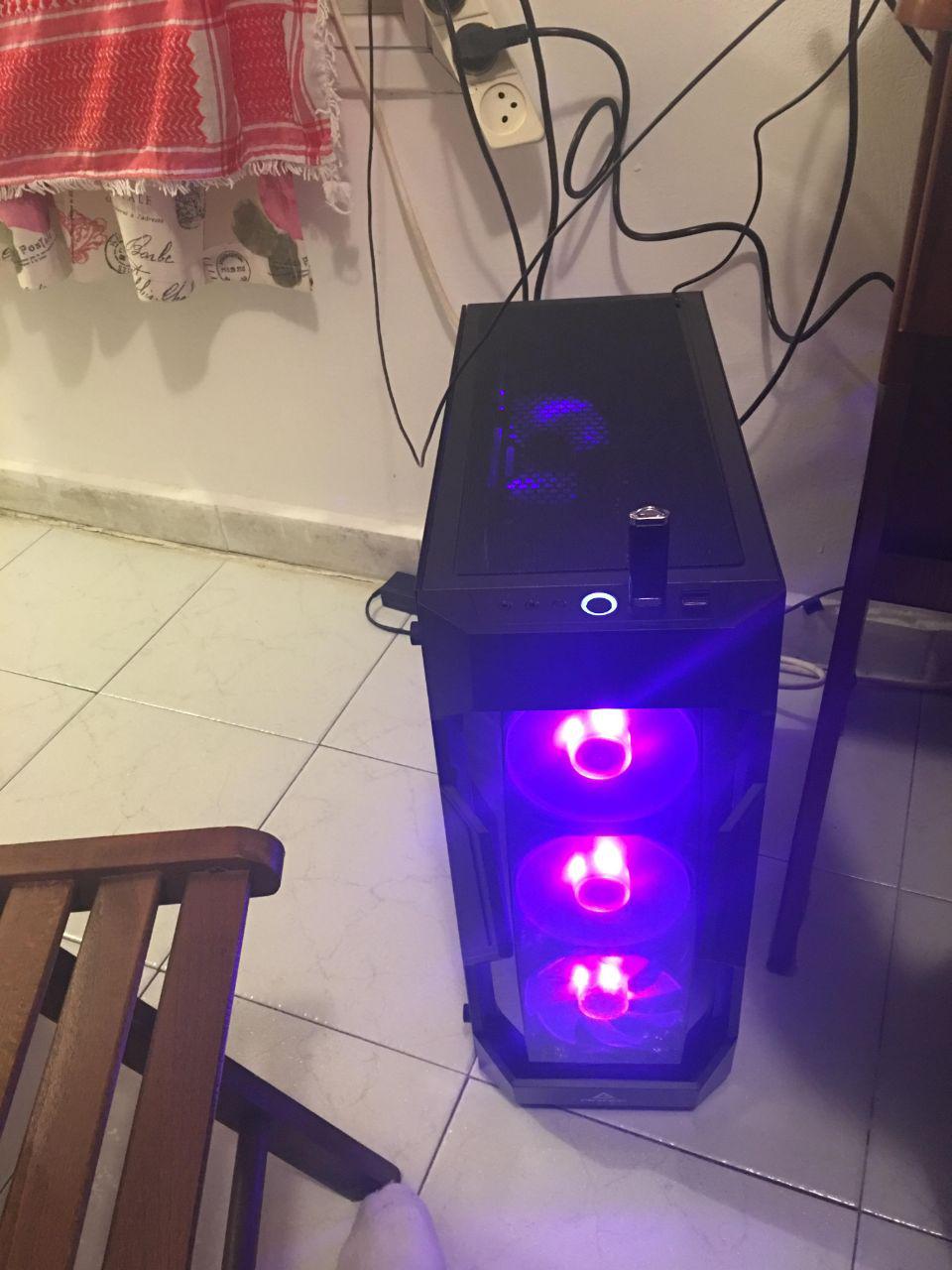

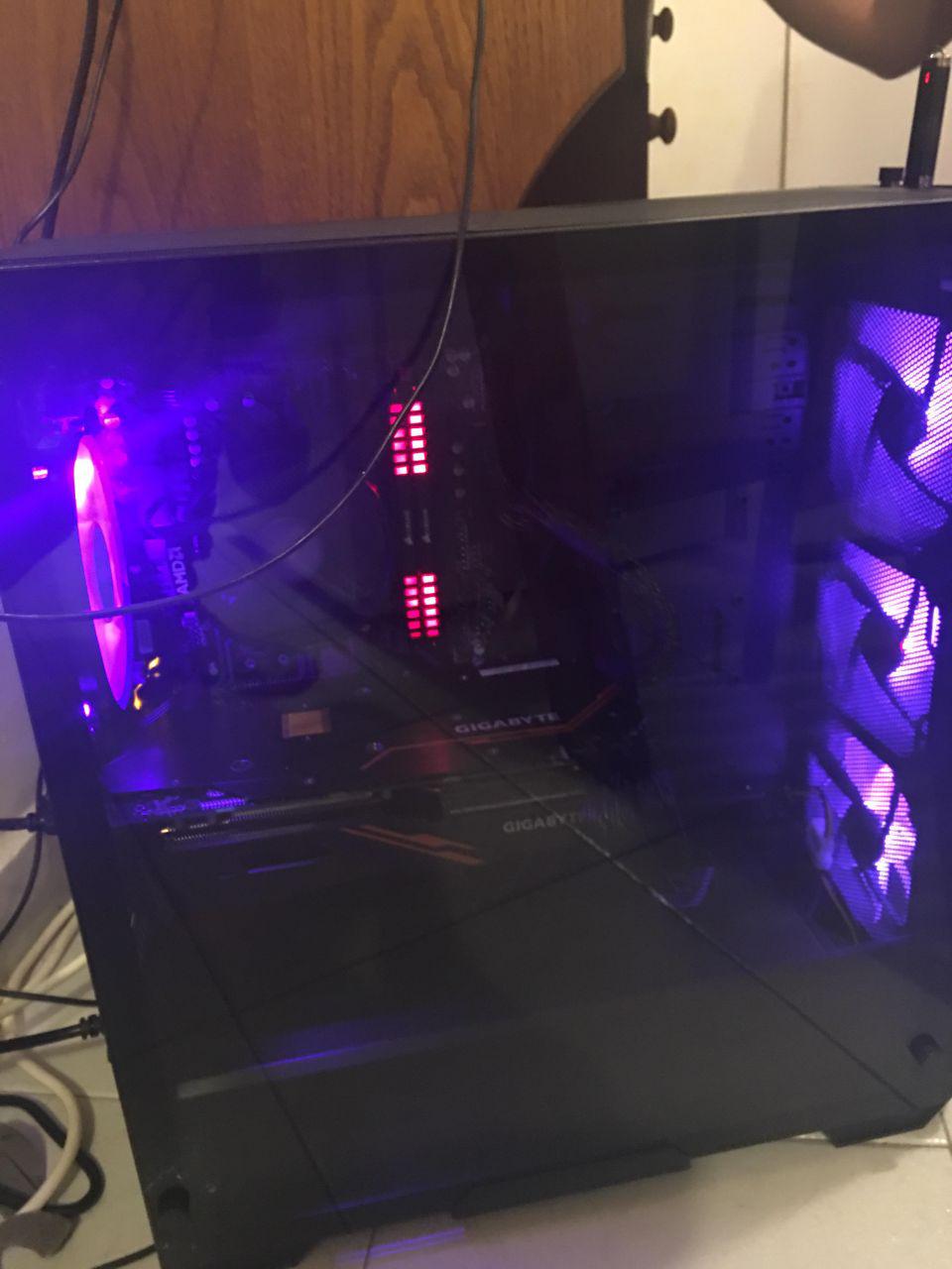

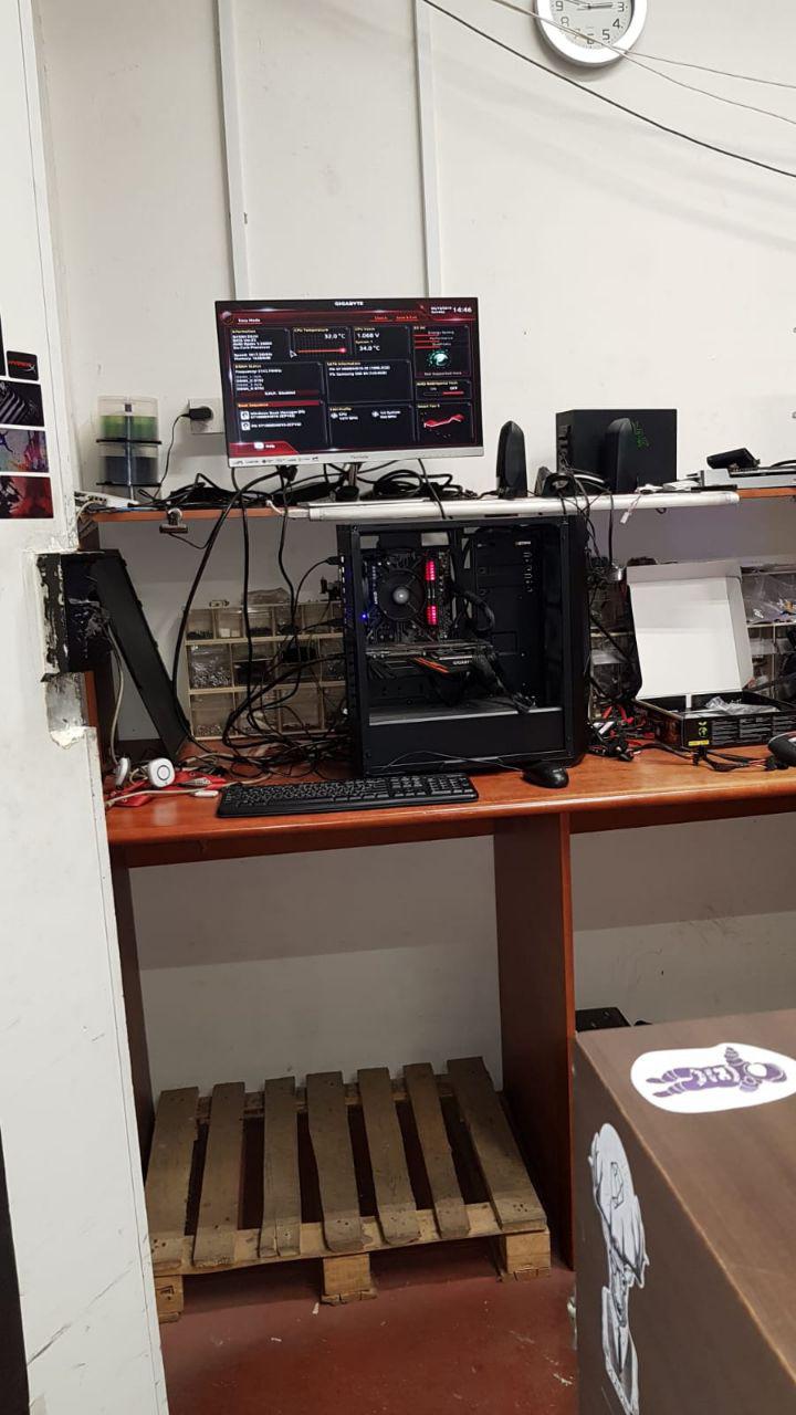

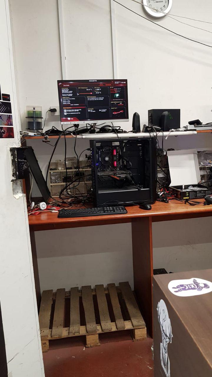

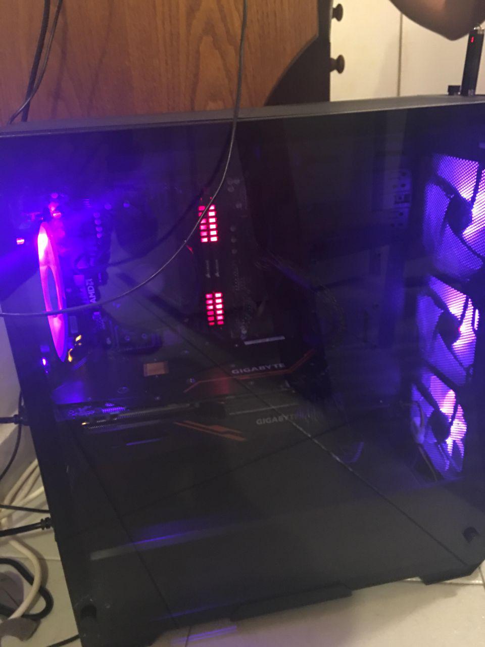

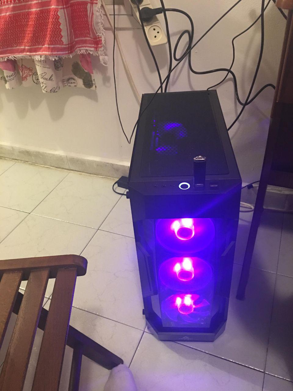

Hier noch ein paar Bilder auf die schnelle, bessere kriegen wir evtl noch, System ist ein Ryzen 5 2600 oder 2600x Boxed Kühler
photo_2019-06-07_13-46-27.jpg photo_2019-06-07_13-46-28.jpg photo_2019-06-07_13-49-53.jpg
letztes Bild ist an der universität, wo er gerade im Labor steht und durchgetestet wird
