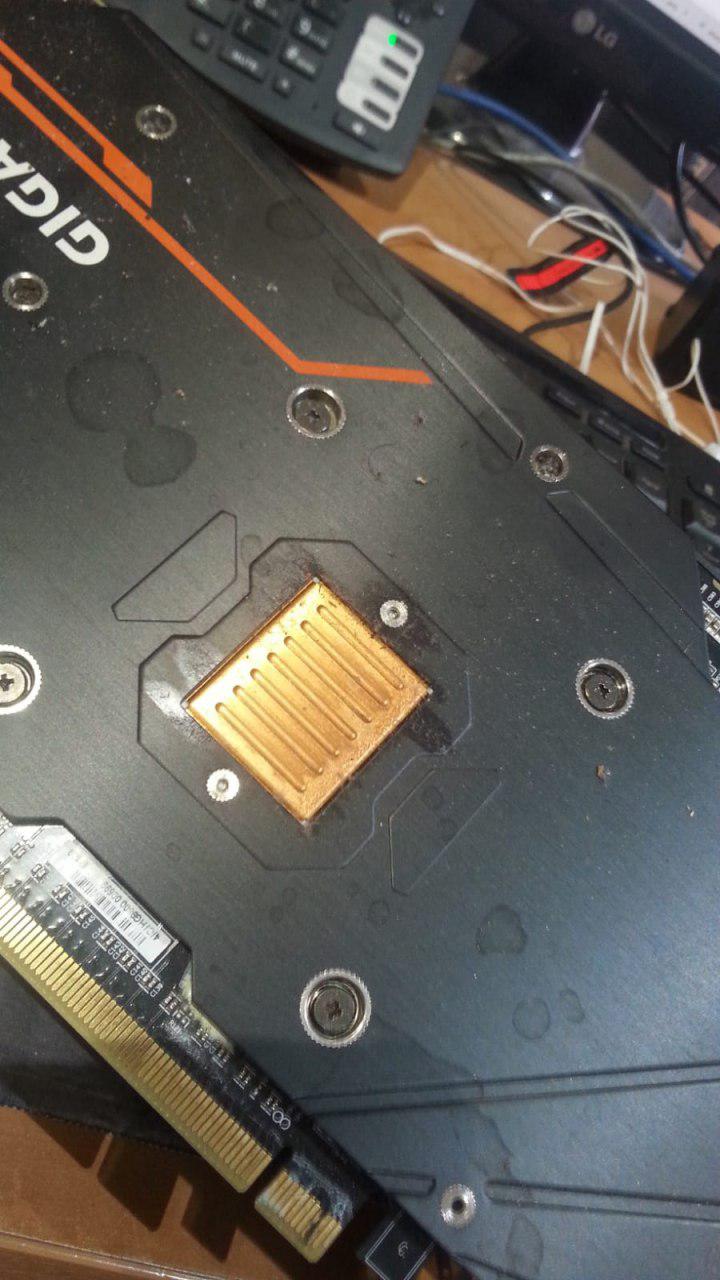

Hat noch jemand Ideen zu dieser "öligen Spur" um die GPU auf der Backplate? Das sieht mir nämlich irgendwie nicht nach Wasser aus, und auch die Flecken sind andere als auf dem Rest der Backplate - zumindest sieht es so aus

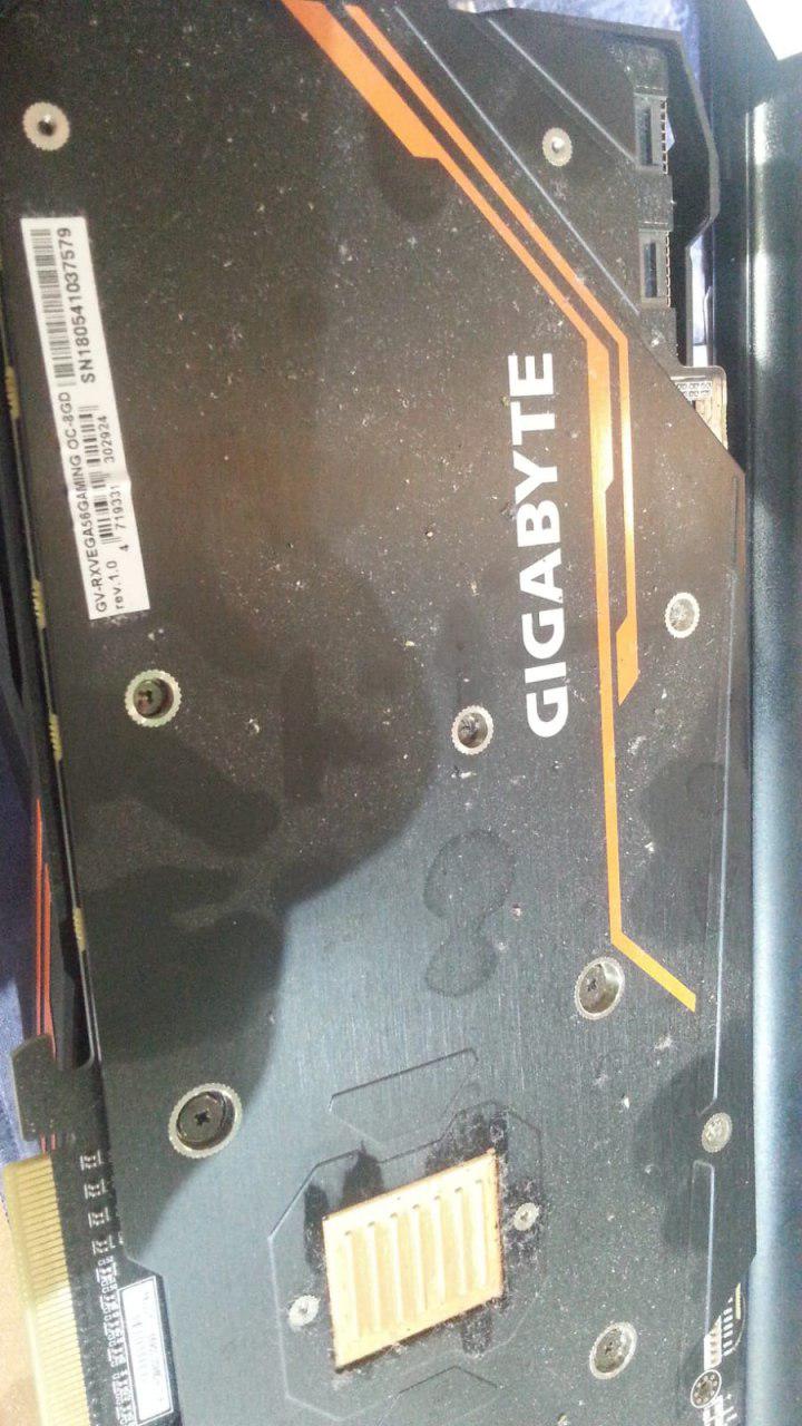

auf dem vorletzten Bild steht das Gehäuse recht na unter einem Fenster wenn ich das richtig sehe, eventuell war es mal offen bzw angekippt und es hat rein geregnet wodurch sich Regenwasser dort hat ablagern können. Und in Verbindung mit Staub, bzw verunreinigung im innern ,da ja ein Meshgehäuse, würde ich mutmaßen das daher die verfärbungen und die Korrosion her kommt.

Ich finde das letzte Bild sehr seltsam, der Bereich um den Gigabyte Schriftzug. Das sieht nicht wie Staub aus, eher wie Hühnerdreck.

Einigen wir uns darauf, dass es definitiv durch eine äußere Einwirkung kam. Wie genau ist ja eigentlich egal wenn die Karte defekt ist. Auf jeden Fall kam die Flüssigkeit von oben. Wieso ist die genaue Ursache denn so wichtig für dich? Ein Produktfehler ist es auf jeden Fall nicht.

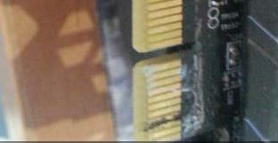

Das an den PCIe Slots ist eindeutig oxidiert. Also nix mit Flussmittel oder WLP. Da ist eindeutig Wasser rein gekommen. Entweder Unmengen an Kondenswasser oder in den Rechner was reingeschüttet. Was für ein Gehäuse? Hat das oben eine Öffnung für Lüfter? Dann da mal von innen kontrollieren, ob es da noch weiter Spuren gibt.

Zu den Bildern: Für mich sieht das ebenfalls absolut nach "Tropfflecken" aus. Also irgendetwas, dessen Quelle orthogonal zur Backplate war.
Für Kondensniederschlag direkt auf der Backplate scheinen die Flecken zu ungleichmäßig. Sowohl in Verteilung, als auch Größe.

Kein Wunder das die Probleme bereitet. Auf diesem Bild sieht man doch ganz klar, dass die kurz vorm Kurzschluß steht (oder bereits passiert). Da spielte ganz klar, ist ja klar, Wasser einer Rolle........und woher ist eigentlich egal, denn eins ist sicher, so kam die nicht vom Hersteller. Ob da jetzt jetzt ne Wasserkühlung ausgelaufen ist, oder was anderes....keine Ahnung. Das weißt nur der, der die als erstes eingebaut und benutzt hat !
Vor ein paar Monaten ist mir das nämlich passiert und meine Karte hatte exakt an der gleichen Stelle, genau diese eingebrannten Stelle !
