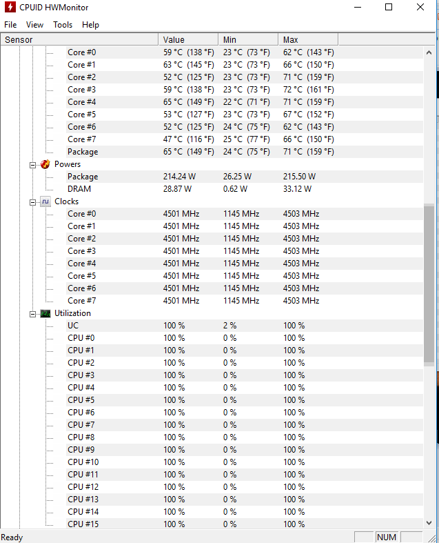

Unbenannt.png Zum glück ist der Kerl geköpft XD. Nur mit der Spannung muss ich noch schauen momentan zeigt es mir überall noch die falsche VCore von 1.77V an.

215Watt bei 140Watt TDP? :D Ich hoffe mal, dass das ein Auslesefehler ist, oder sind die x-CPUs wirklich so mies?
nun Grundsätzlich mit dem normalen Takt werden die 140w eigentlich nicht auf dauer überschrieten. Doch wenn bei 0.5GHZ oc auf 8 kernen sind 60w nachvollziehbar. Bei meinem i7 3820 hatte ich beim oc von 3.8GHz zu 5GHz ein mehrverbrauch von 80W. Nun halbieren wir den wert weil ich mehr OC betrieb und verdeoppeln ihn wegen der Doppelten core anzahl so sind wir im gleichen bereich.
Wie Auslesefehler oder miese CPU? Bei 4,5GHz Takt, also massiver Übertaktung und 100% Load auf allen Kernen ist eine Leistungsaufnahme die de TDP deutlich überschreitet doch wohl normal und kein Wunder.
