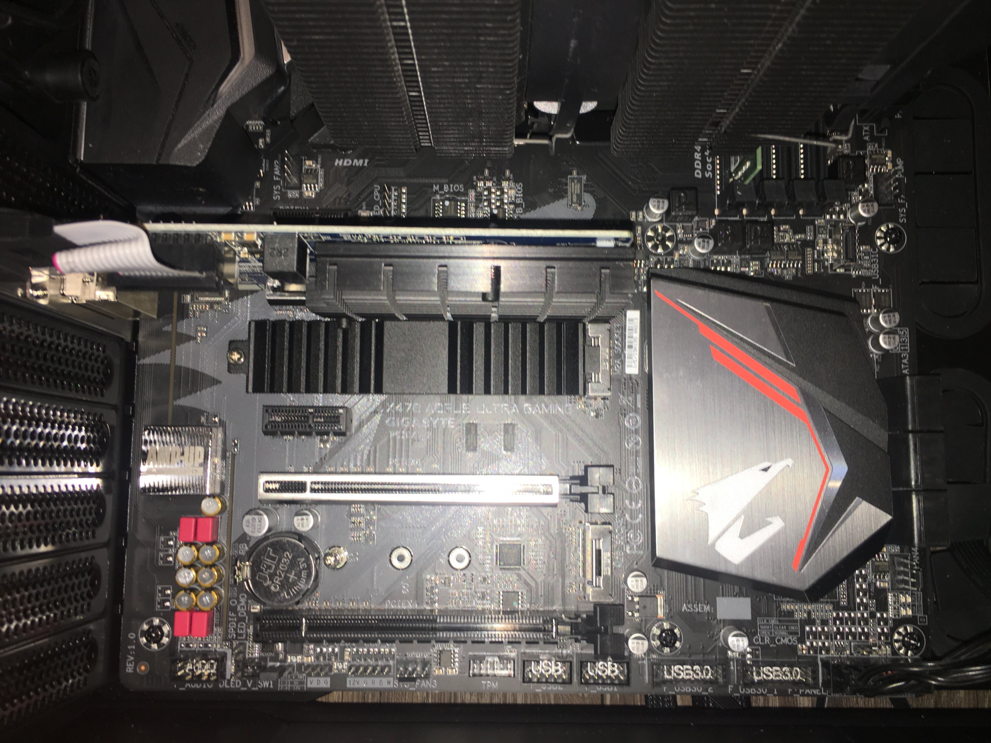

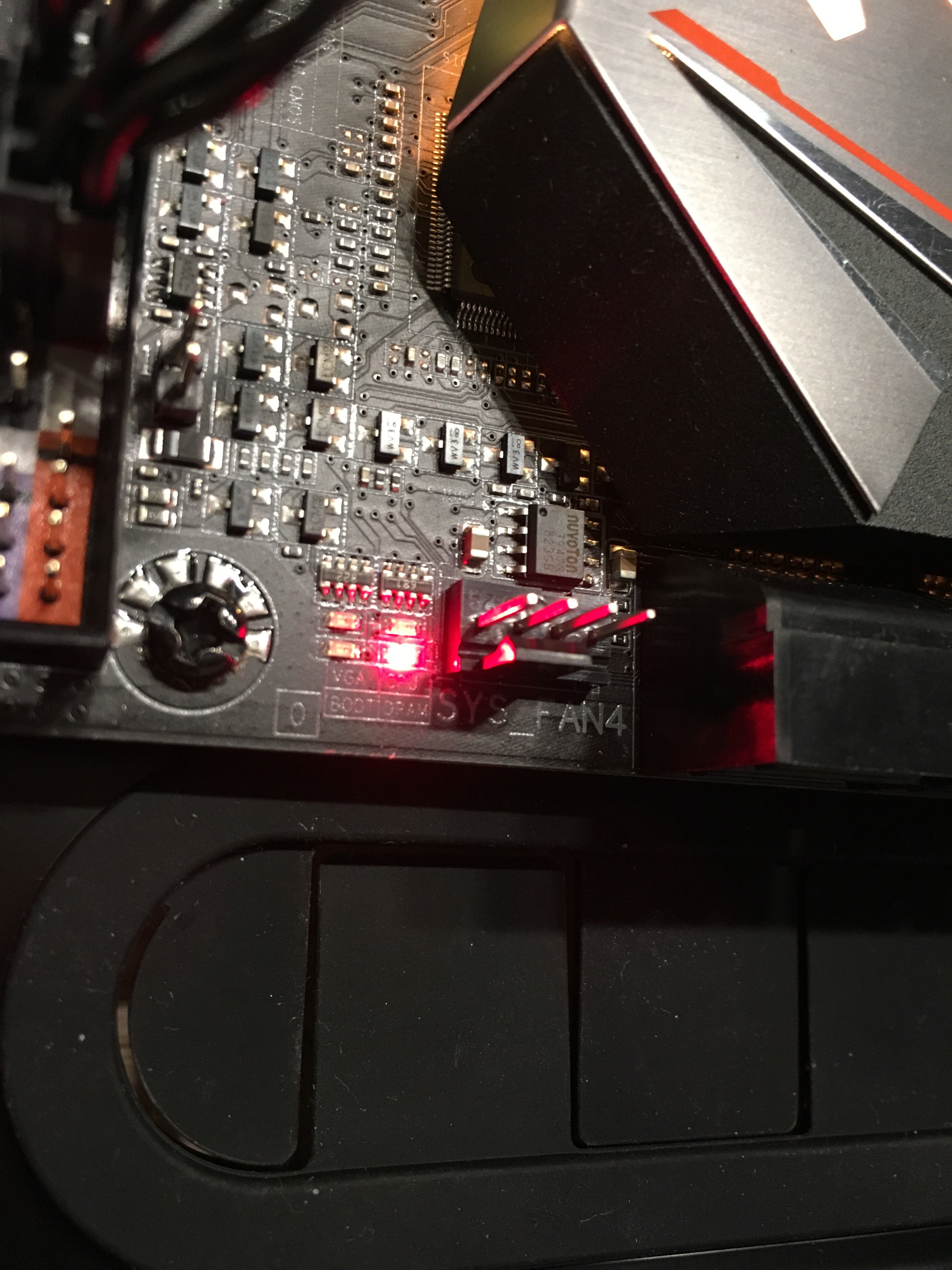

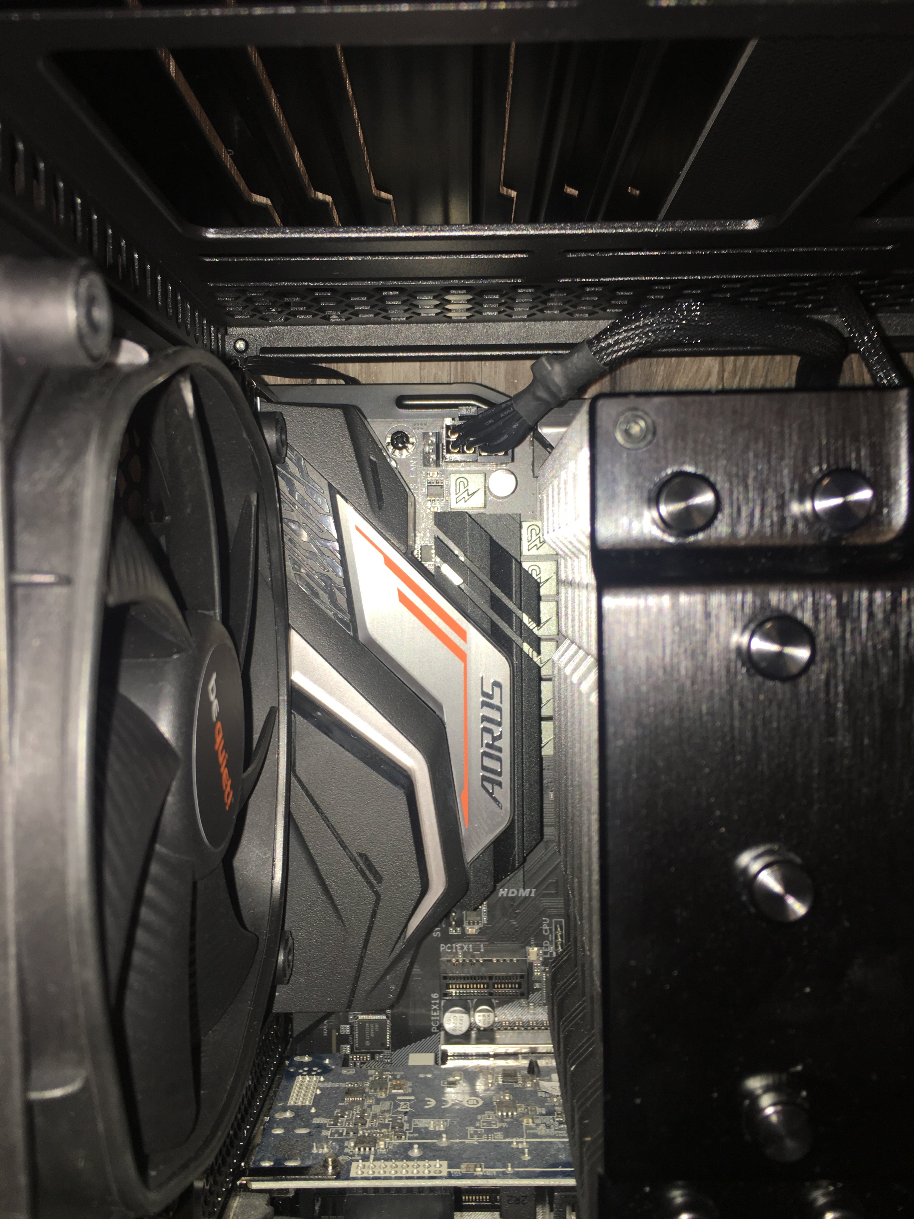

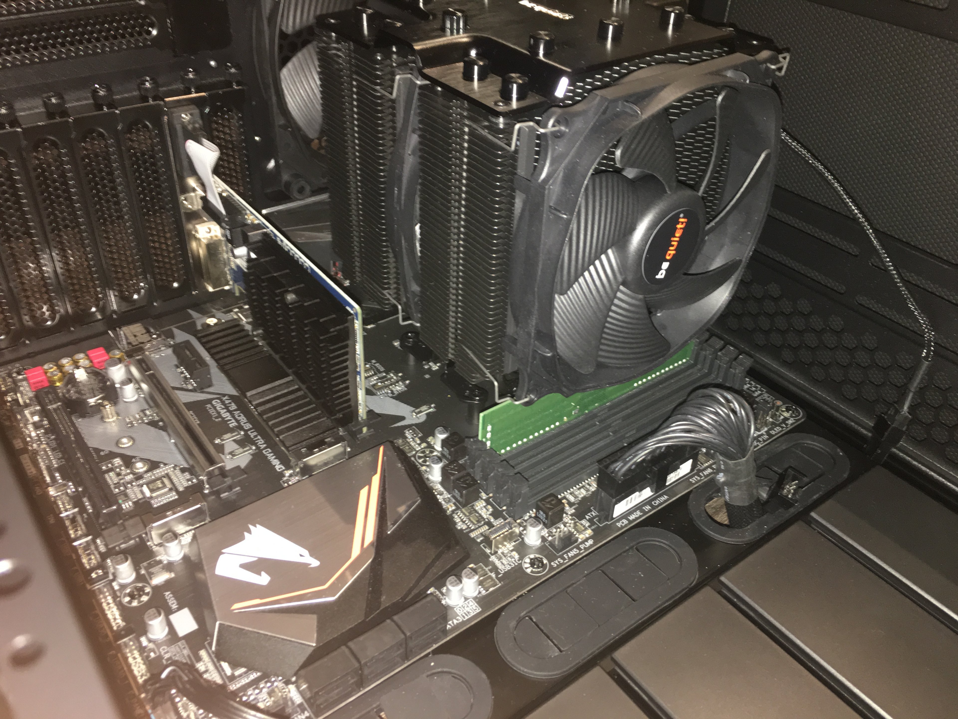

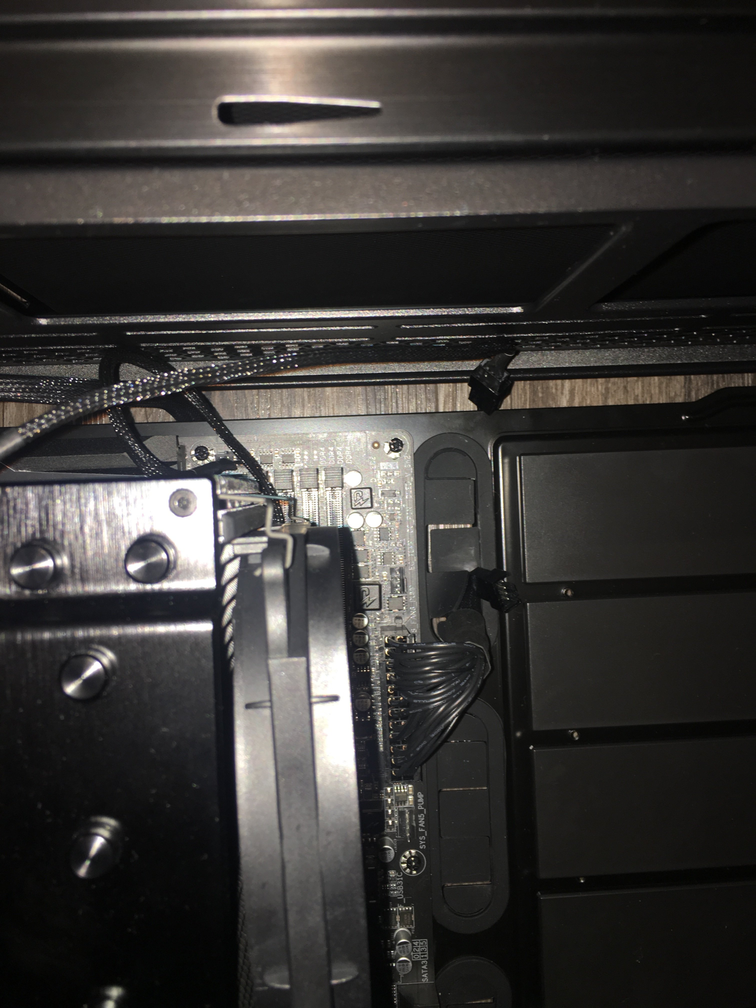

Hier ein paar Bilder - sind jetzt leider nicht die besten - falls was nicht klar ersichtlich ist, bitte sagen.
Betreffend RAM-Position ... die hab ich jetzt nach dem letzten erfolglosen Versuch nicht mehr getauscht.
Grafikkarte ist auch noch nicht die finale ;)

falscher RAM Slot, in den 2. Slot von Links den ersten RAM.
Was steht auf dem Kabel was im Bild 2 (1-4) rumbaumelt?
Hab ich leider auch schon erfolglos versucht. Das Kabel ist das Kabel für den zweiten Lüfter vom CPU-Kühler. Der Hauptlüfter ist schon am MB angesteckt.
