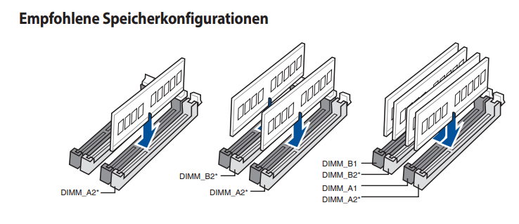

RAM mal nur ein Modul in A2 versucht zu stecken?
