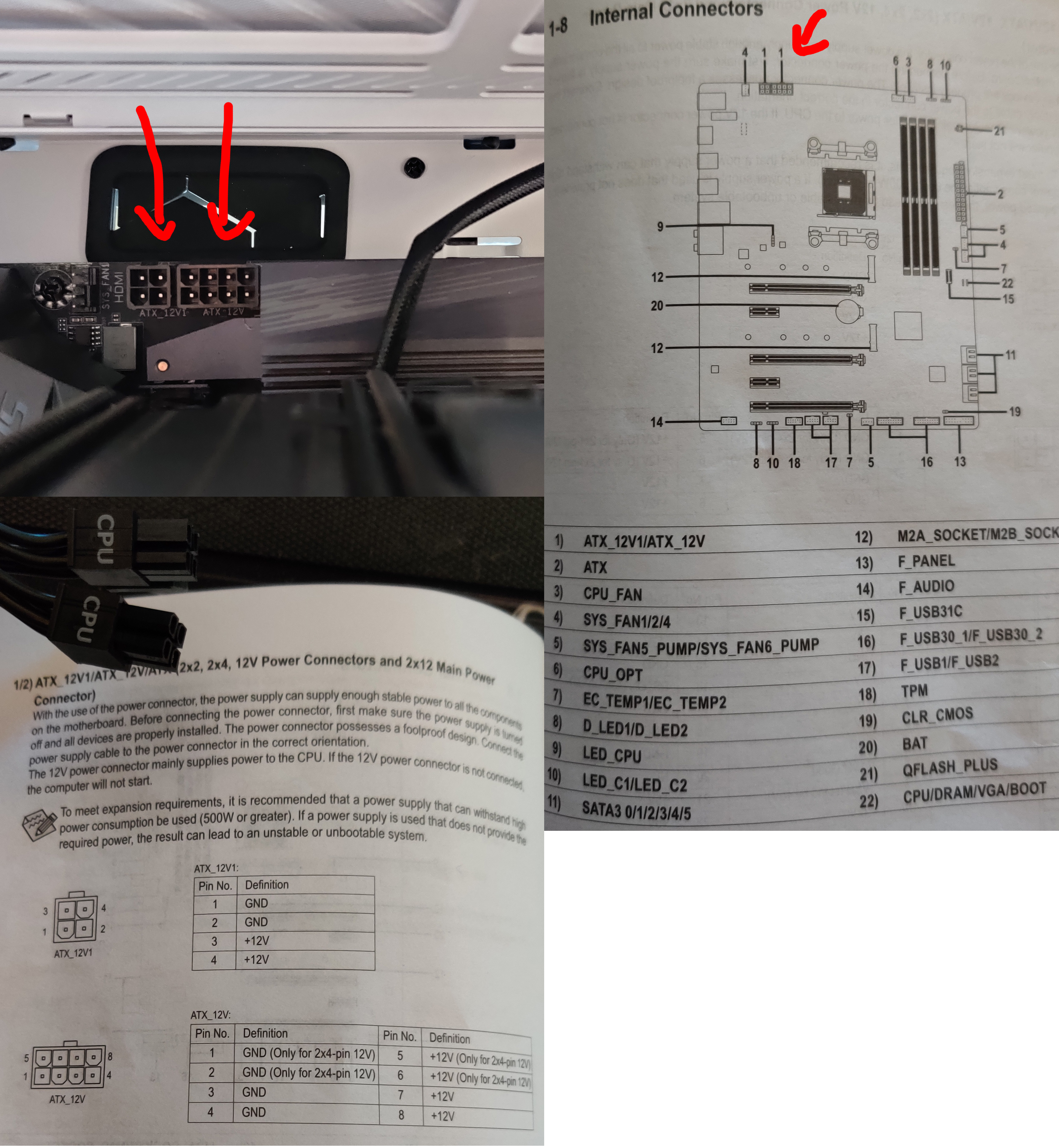

ich bauen gerade meinen Rechner zusammen und habe ein Problem, bzw. eine Frage.
Ich habe bei dem Mainboard oben die atx anschlüsse mit jeweils 2x4 und 1x4.... Nun meine Frage, den 2x4 habe ich mit dem Kabel was darunter zu sehen ist verbunden. Ein weiteres Kabel mit jeweils 2x4 Anschlüssen ist vorhanden, muss ich das ebenso anschließen und 1x4 anschließen und das andere 1x4 frei rumbaumeln lassen, oder lass ich das ganze Weg?
Danke schon mal
Nur wenn du stark übertakten willst, muss/kann man den zusätzlichen 4er anschließen. Wenn er vom Netzteil mitkommt, ist es aber auch nicht falsch ihn nicht anzuschließen!
Ist zwar nicht zwingend erforderlich, aber ich würde es dennoch anschließen (und ja, den anderen 1x4-Stecker baumeln lassen).
danke! habs ohne gemacht jetzt und es geht! habe erst jetzt reinschauen können!
