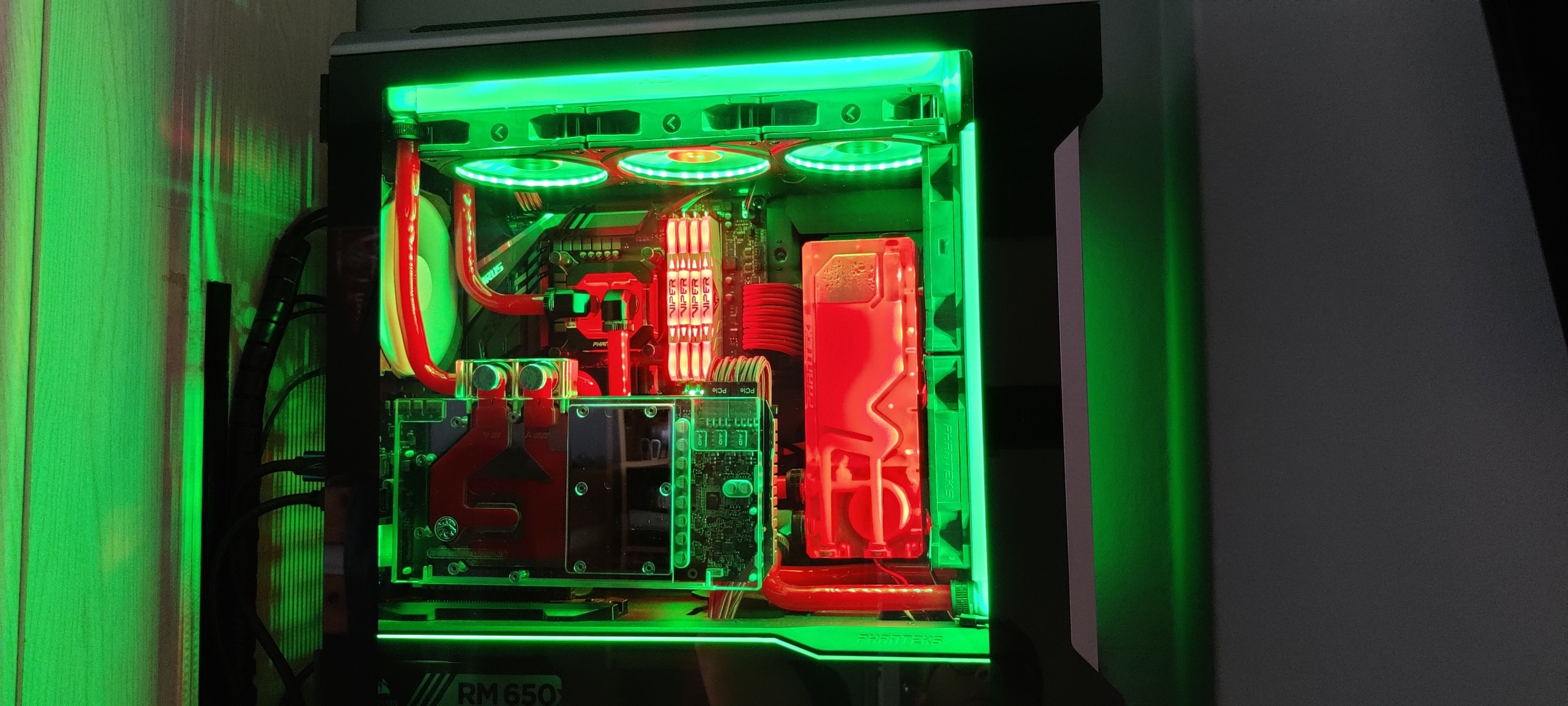

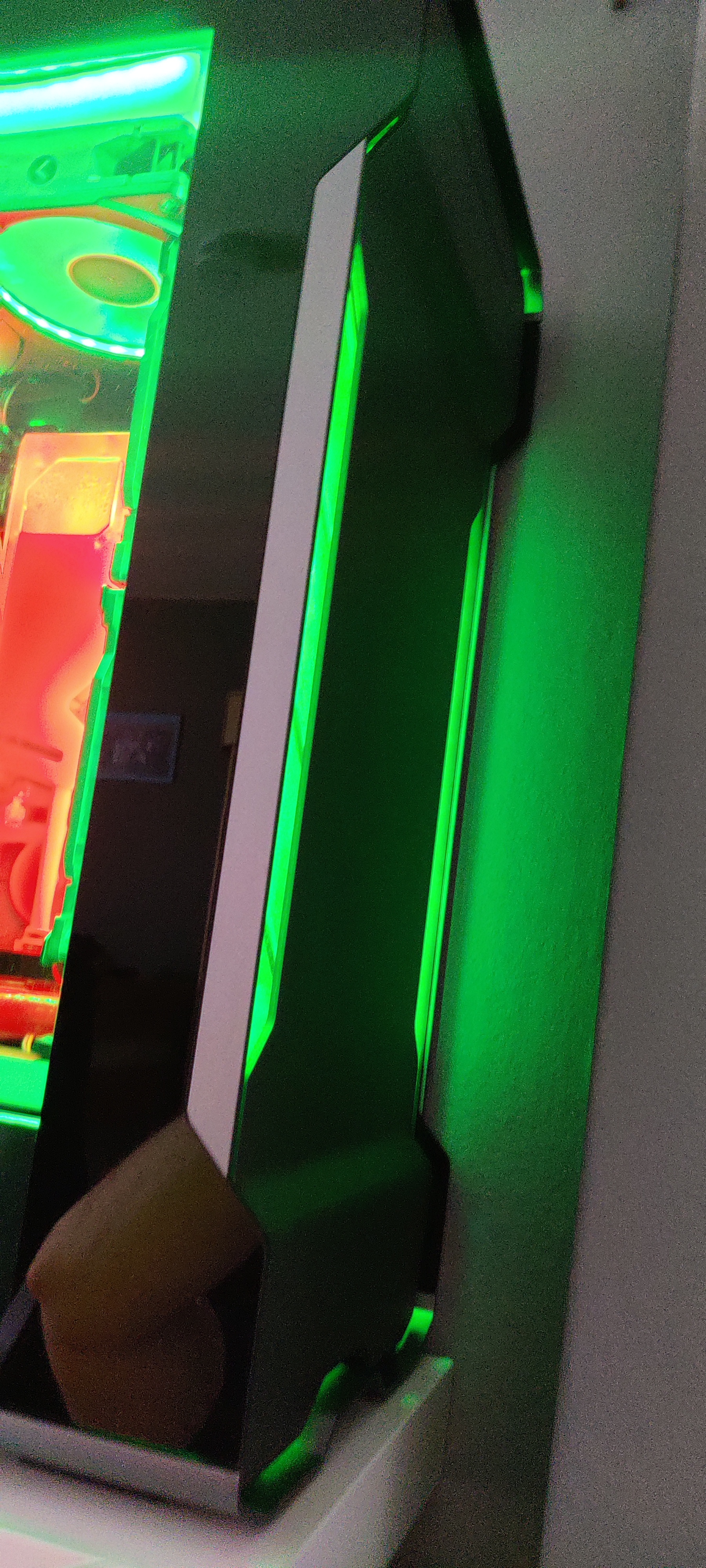

Das Bord (Gigabyte Z390 Aorus Pro) hat 2x D_LED 5V und 2 LED 12V Anschlüsse, es gibt viele Probleme mit RGB Fusion 2.0 etc. aber bei mir passt was nicht.
Ich habe ein Phanteks Evolv X Gehäuse mit fast ausschließlich Phanteks Komponenten, alles Wassergekühlt.
Der CPU Kühler und Ausgleichsbehälter sind 12V 4 PIN LED und zusammen an LED_C1 angeschlossen.
3 Phanteks Halos Digital 120mm Rahmen DLED 5V sind mit dem Phanteks LED Combo Set (2 Led Strips 5V) and einem Phanteks Controller wo man 3 Verteiler hat angeschlossen (1 Anschluss noch über), dieser Verteiler ist an dem D_LED1 angeschlossen (unten).

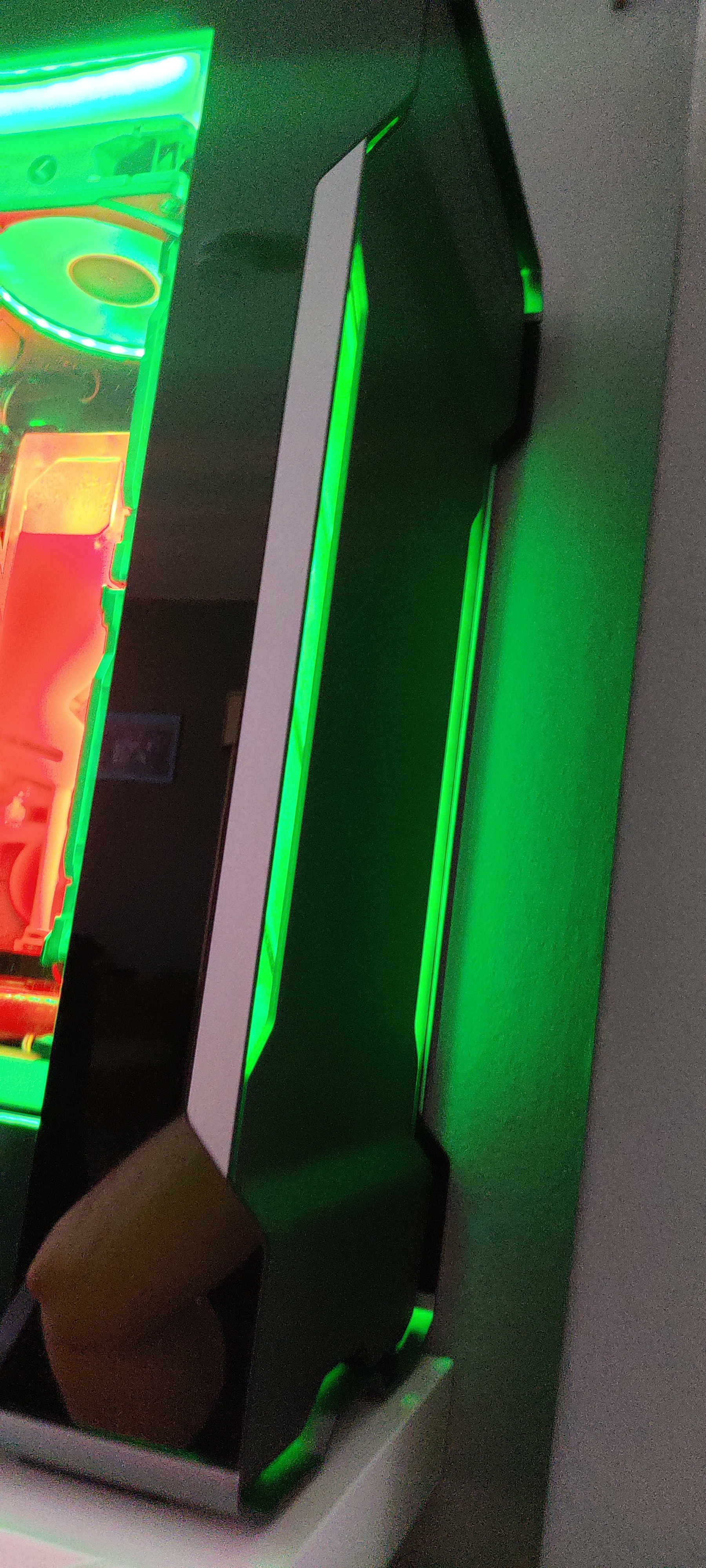

Die Gehäuse Beleuchtung sind 2 LED Strips vorne (5V 3Pin) und ein Streifen im Gehäuse, sind an dem D_LED2 (oben) angeschlossen.

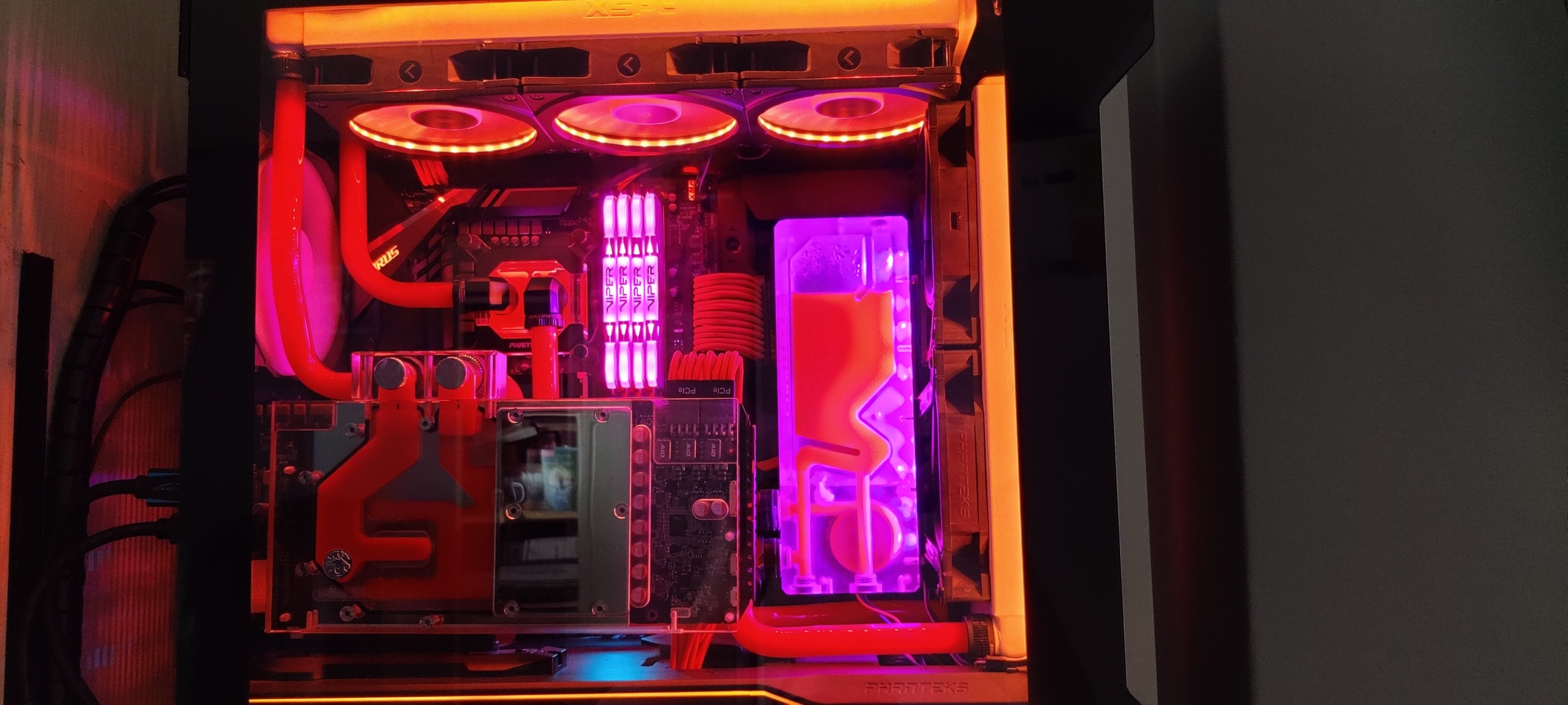

Öffne ich jetzt RGB FUSION 2.0 kann ich alle schön auswählen und einzeln steuern außer die D_LED1 und D_LED2 Anschlüsse, die werden IMMER zusammen ausgewählt, als wenn die miteinander verbunden wären, die sind aber einzeln an dem Board angeschlossen.
Die werden zusammen ausgewählt und haben natürlich damit die gleiche Farbe, was stimmt da nicht?
GPU hat keine Beleuchtung da defekt, wird eine neue bestellt., die wird an den Phanteks Verteiler anschlossen.

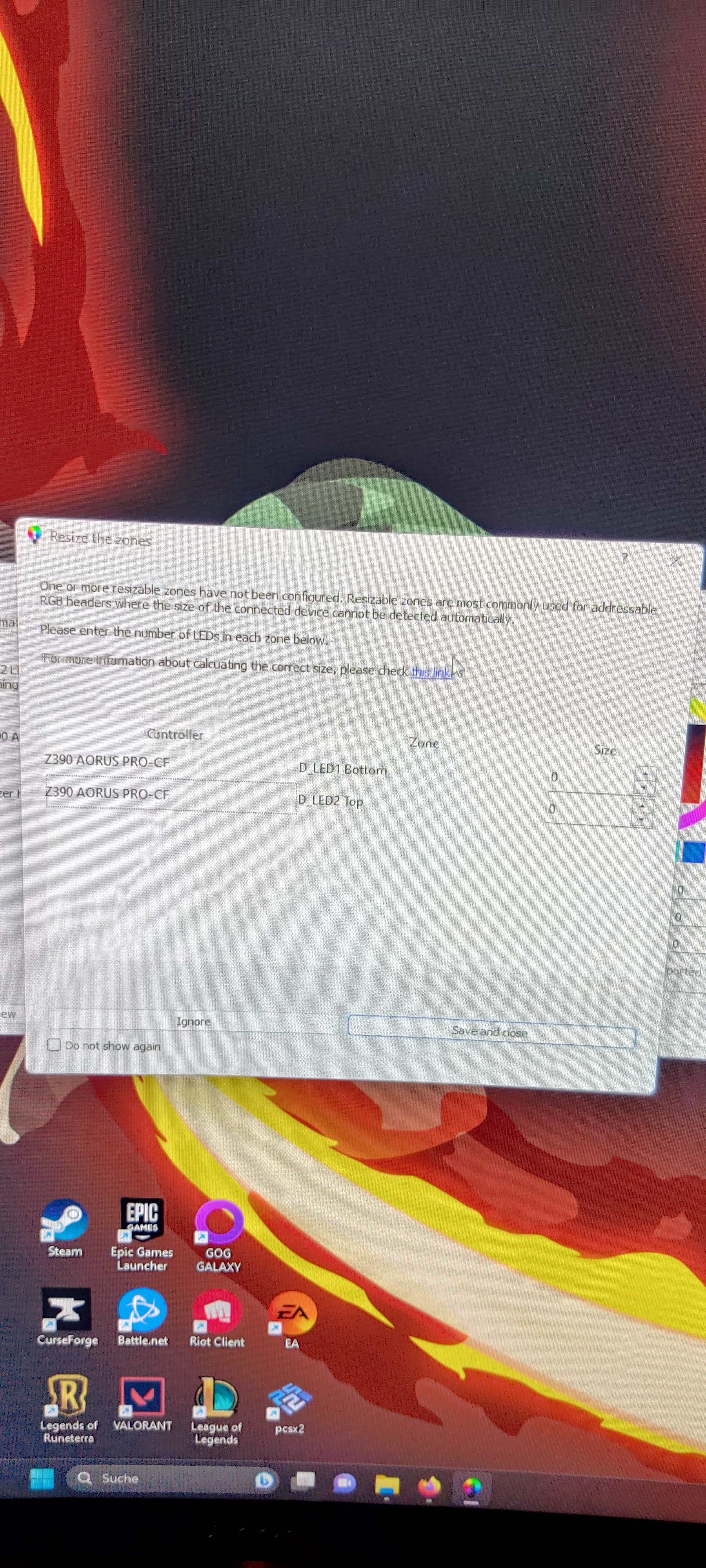

Als Besitzer eines Gigabyte Mainboards mit ARGB-Komponenten in betrieb kann ich dir nur raten, verzichte auf RGB-Fusion und wechsle zu OpenRGB.
Einmal ordentlich eingerichtet (Alle LED´s zählen und die korrekte Anzahl im Programm hinterlegen) dann läuft es wirklich sehr gut und jede einzelne LED ist ansteuerbar.

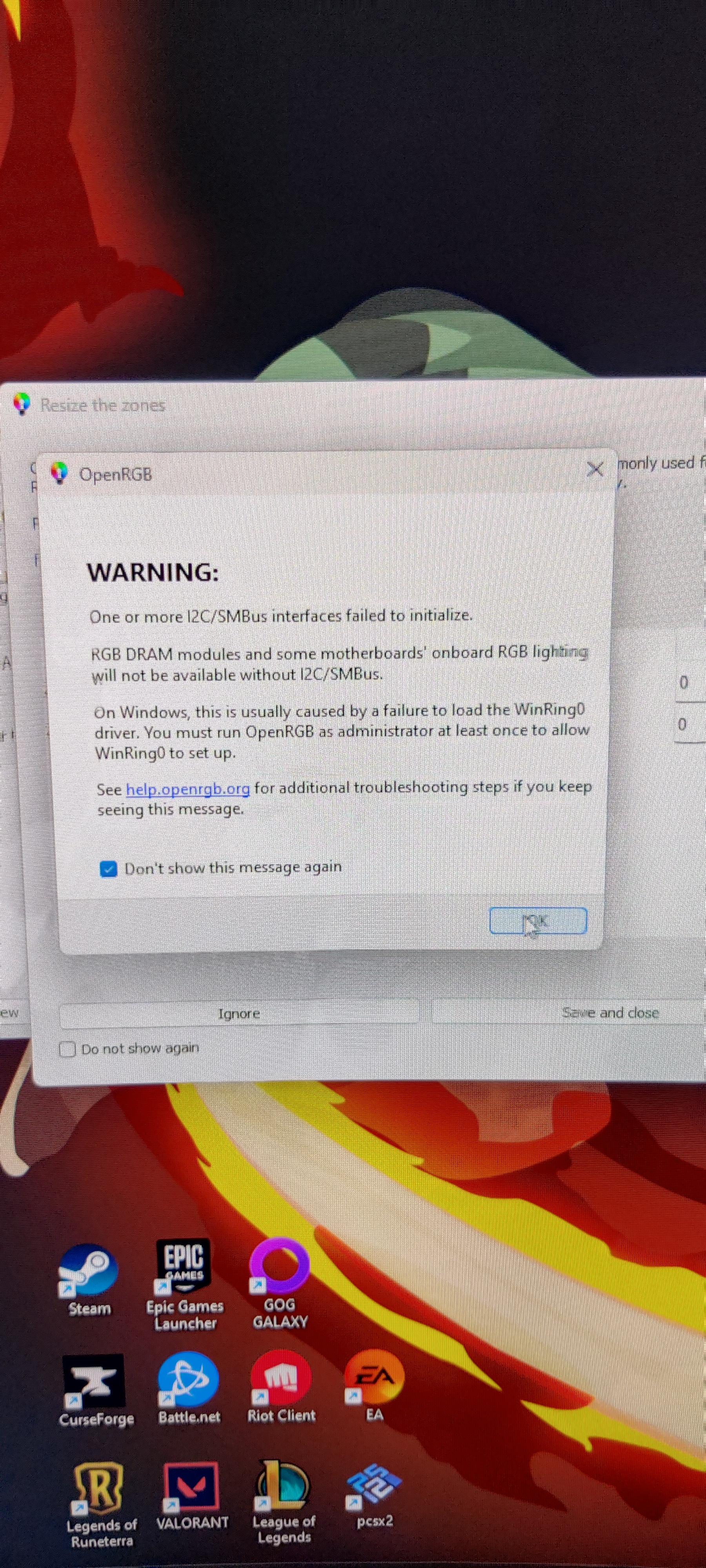

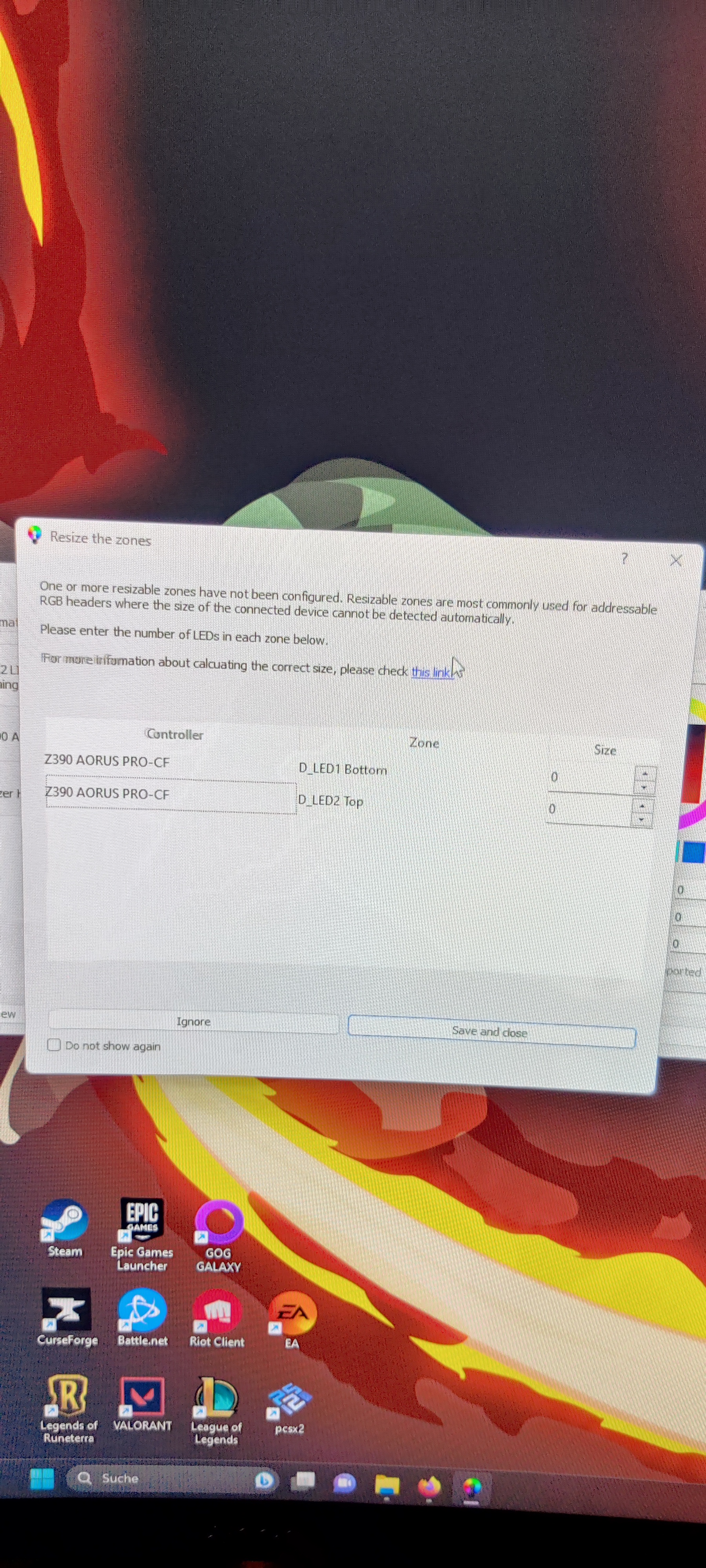

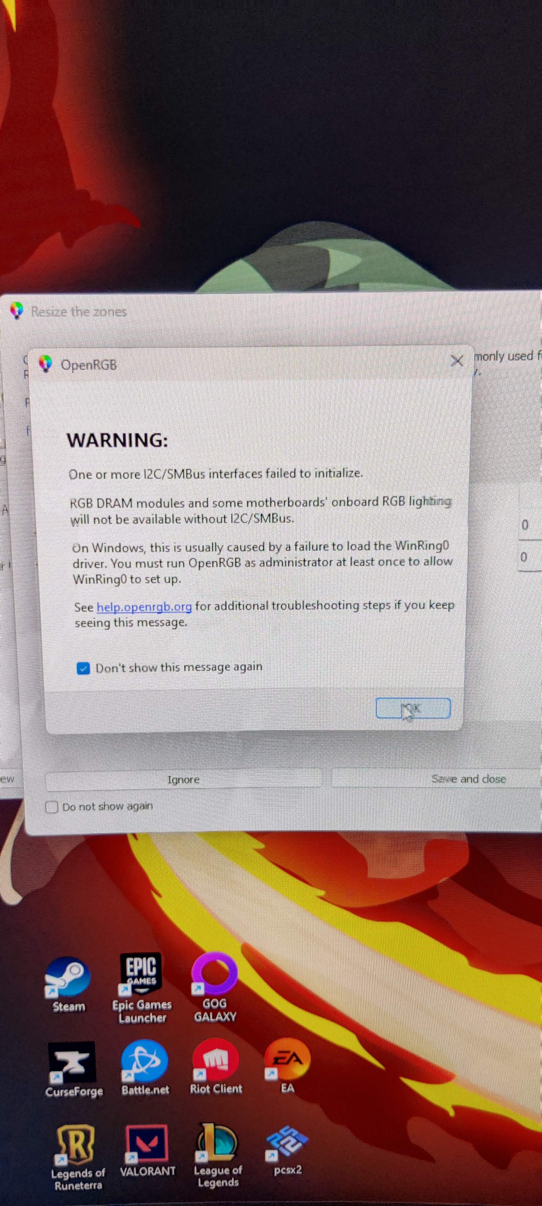

Mit OpenRGB komme ich nicht klar bzw. muss ich mich mal einmal rein "Fuchsen" und habe es vorhin auch noch probiert, dort werden die einzelnen Anschlüsse auch EINZELN angezeigt aber ein Fehler kam vor.
Gut das du es erwähnst.
Das heißt bei OPENRGB muss ich im genau sagen wie viel LEDS insg. anschlossen sind?
Nicht wie viel Bauteile zb. 5 sondern von den 5 die LEDS insg. stimmts?
Haargenau so, ich brauchte auch einiges an Zeit bis ich es geschnallt habe, aber seitdem läufts wunderbar.
Natürlich ist das etwas an Recherche Arbeit (Wieviele LED´s sind pro Lüfter verbaut, wie viele am Gehäuse und in den LED Streifen etc.)
Ich habe von all meinen (A)-RGB Komponenten die Herstellerseiten, Geizhals und Co durchforstet und dem Programm gesagt wie viele LED´s verbaut sind. Dann kann man wenn man Lustig ist diese auch noch einzeln beschriften im Programm (Habe ich bei ca. 150 Stk. mal sein lassen ;) )
EDIT, du musst natürlich die Anzahl an LED´s pro Anschluss angeben ;)
EDIT2: Hier stand Mist, einfach als Admin ausführen
