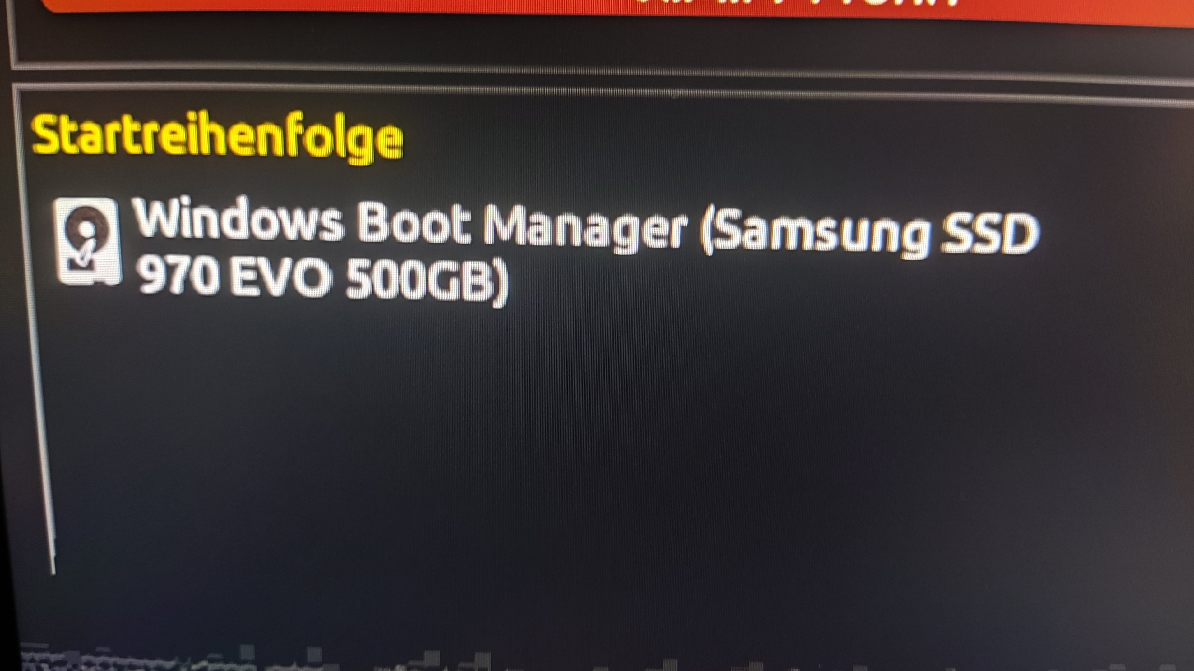

ich habe letzte Woche mein BIOS vom Z390 Aorus Ultra auf die aktuellste Version F10 geflasht. Nun habe ich beim Settings setzten im BIOS bemerkt, dass mir meine M.2 SSD (C:) nicht mehr angezeigt wird. Nur bei der Auswahl der Boot Priorität ist sie zu sehen (Windows Boot Manager Samsung 970 EVO). Alle anderen SSDs, welche an SATA hängen, werden angezeigt.

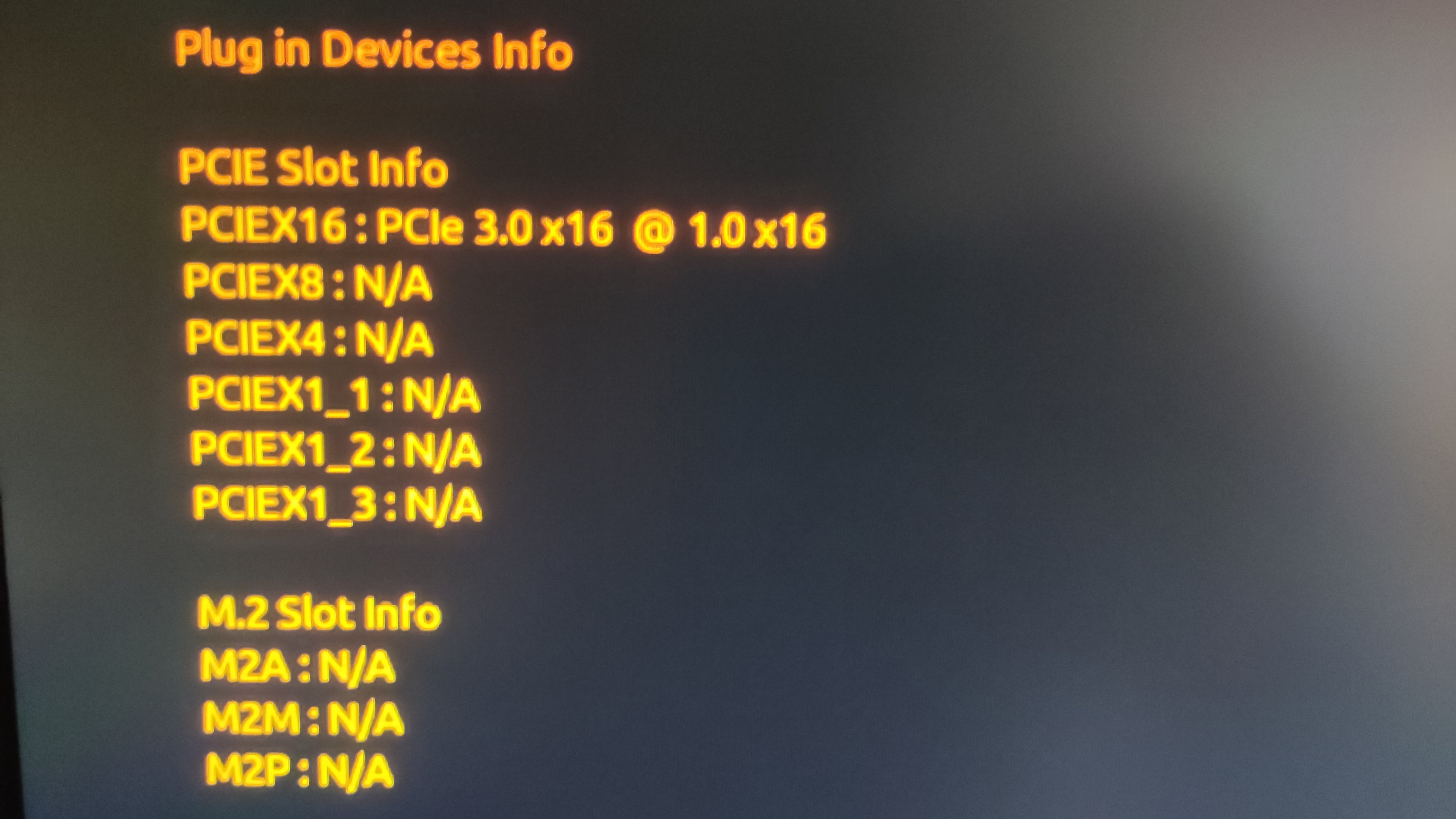

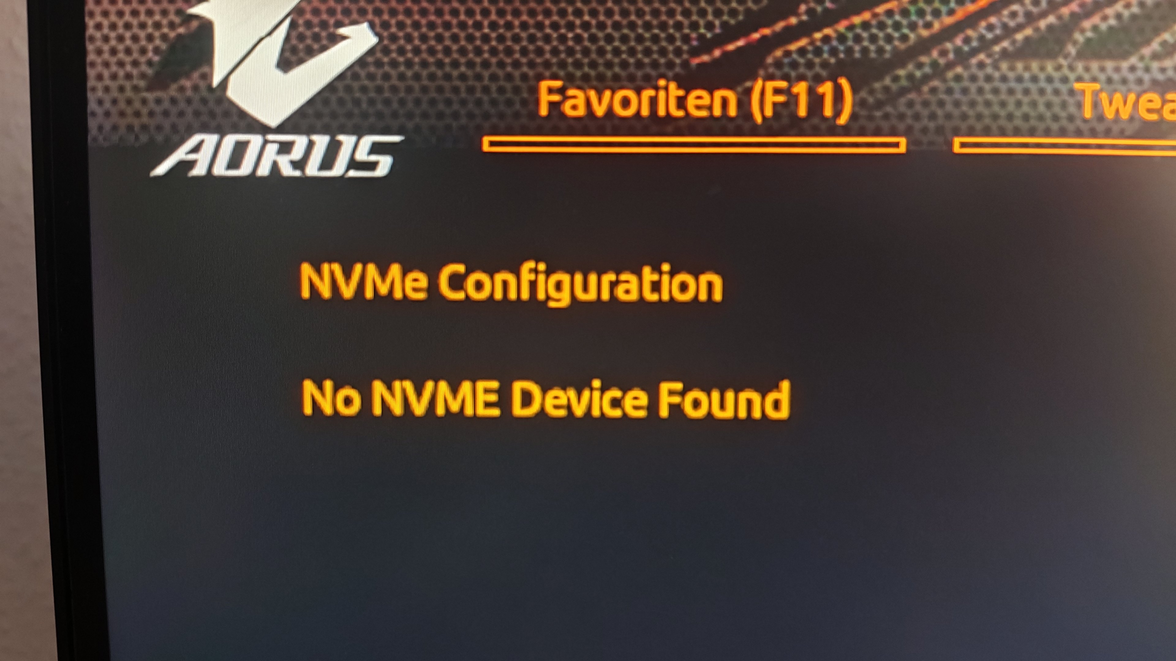

Hier nun ein paar Bilder vom BIOS:

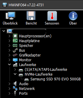

Unter HWiFO / Windows:

es ist schon sehr merkwürdig, das Windows das Laufwerk sieht, aber das BIOS keinerlei Anstalten macht es aufzulisten, und dann danke für die Screenshots, genau diese Rubriken meinte ich, da sollte/muss das Laufwerk aufgelistet sein
