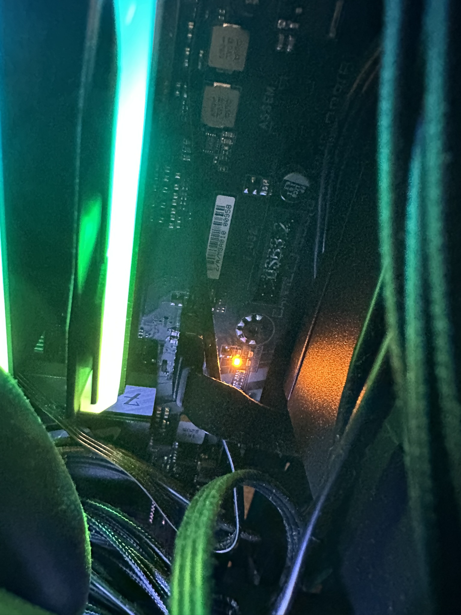

Ich hatte es eben und habe jetzt festgestellt, dass die VGA-LED an bleibt. Ich hatte das Problem bereits vor mehreren Monaten und bin dann in der Hoffnung auf ein stabiles System mit der Brechstange ran und hab den Kollegen aufgeschraubt, überall gerüttelt und die Verbindungen festgedrückt, das BIOS geflasht und alles was ich nicht brauche deaktiviert und auf Stock gestellt (inkl. RAM). Tatsächlich war dann jetzt länger Ruhe - bis jetzt.

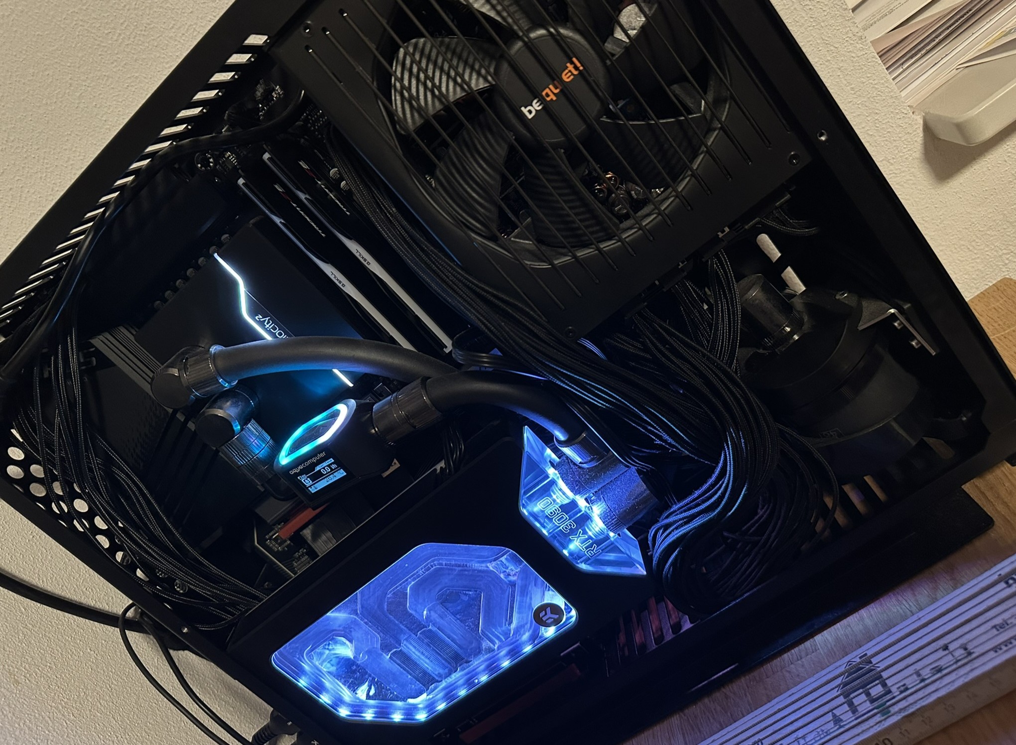

Im Fall gerade habe ich nochmal getestet, was passiert wenn ich das Kabel nicht abziehe und einfach nur aus und an mache: Eine Auffälligkeit ist, dass die LEDs von GPU-Kühler, CPU-Kühler und FlowSensor anbleiben (RAM geht aus), was normal nicht der Fall ist. Wenn ich den PC dann boote, bleibt der Bildschirm schwarz, die VGA-LED bleibt an aber ich höre im KH, dass Windows bootet und im Loginscreen landet.

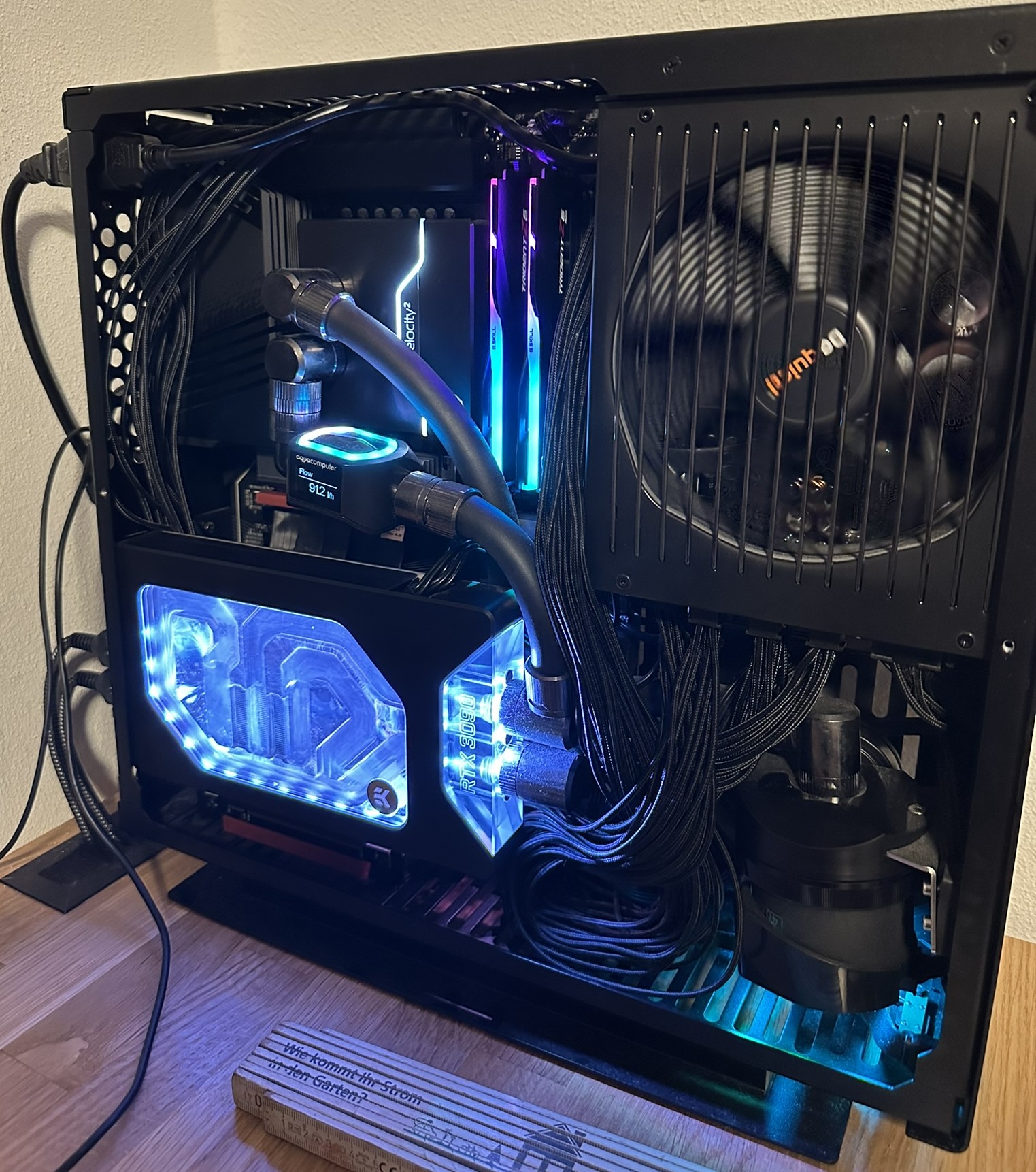

Mein größtes Problem ist Zeit (hab ein frischen Kleinen), das System ist leider nicht wirklich wartungsfreundlich. Mal eben die GPU/CPU rein raus oder das RISER-Kabel tauschen ist ein Wochenende das ich eigentlich nicht habe. Es sind so viele potentielle Fehlerquellen, dass ich nicht weiß wie ich am besten vorgehe. Das Problem ist die Reproduzierbarkeit, ich kann etwas ändern, weiß aber nicht ob es funktioniert hat..
Hier das System:
VGA-LED:
System ausgeschaltet, aber LED bleiben an:
