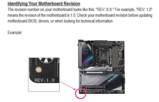

Ich bin nur auf der Suche nach dem richtigen BIOS Update.
Ich soll Retail V1.1 haben. Welches Bios Update nehme ich jetzt? Rev 1.0 oder Rev 1.x?

Die Version 1.0 hat Bios-Bennungen mit Buchstabe und Zahl. Die hier mit zwei Buchstaben.
Hatte es mir gedacht wegen der info auch unter MSinfo32, 13.09 FG.
Das einzige Bios Update vom 13.09. mit FG ist unter der Revision 1.x zu finden.
Möchte/wollte nur auf nummer sicher gehen
EDIT: Version FJh, 07 August 2024 korrekt?

Es wird nur die eine Datei benötigt (Fjh), der Rest kann weg und wie gesagt, die Revisionsnummer steht immer unten links in der Ecke auf dem Board (bei normalen Gehäusen).
Es ist sehr hilfreich auch das Manual (Handbuch) und das BIOS Setup Guide zu lesen.
Ebenso die dabeiliegende Anleitung beim BIOS Update (pdf-Datei). ;)
