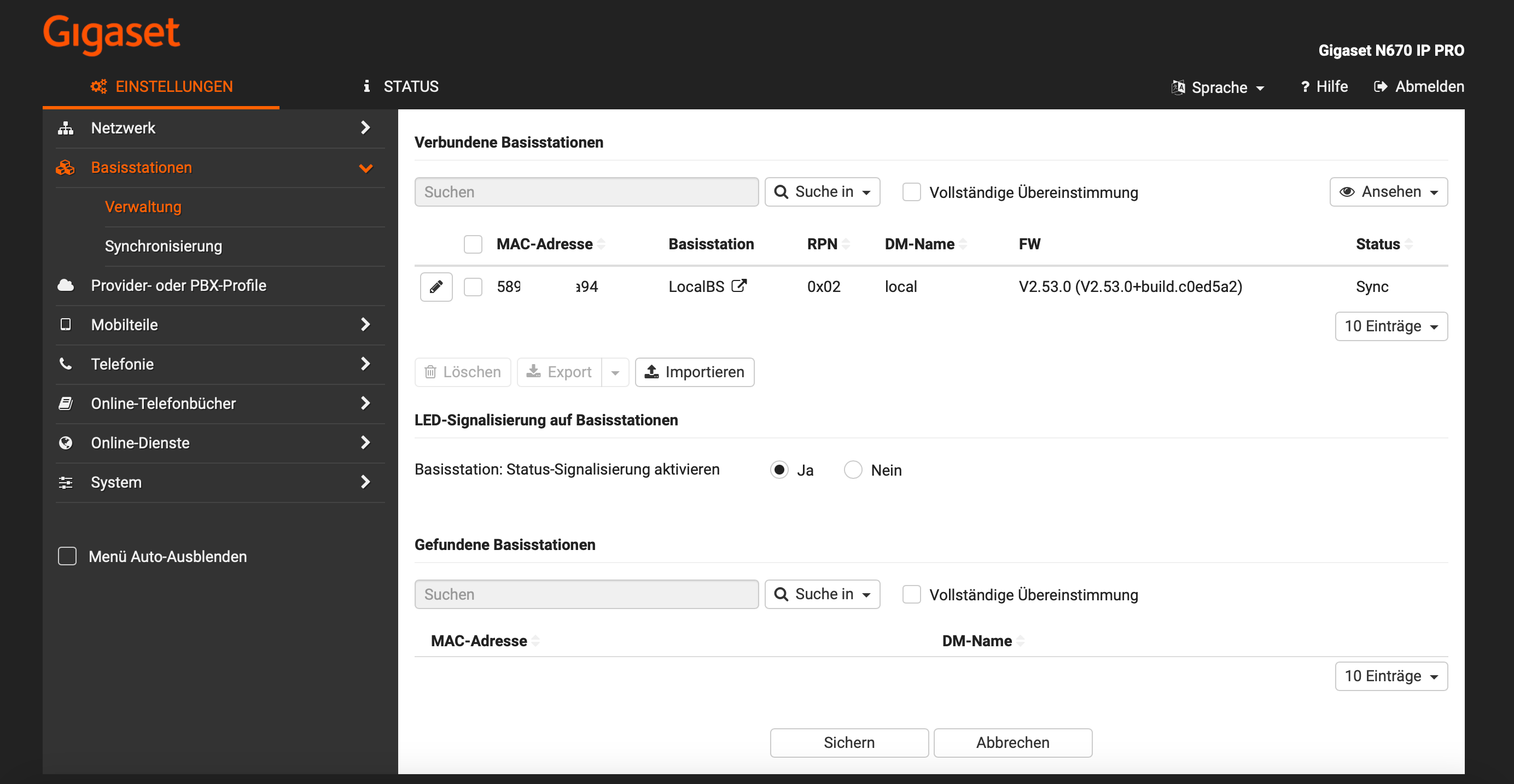

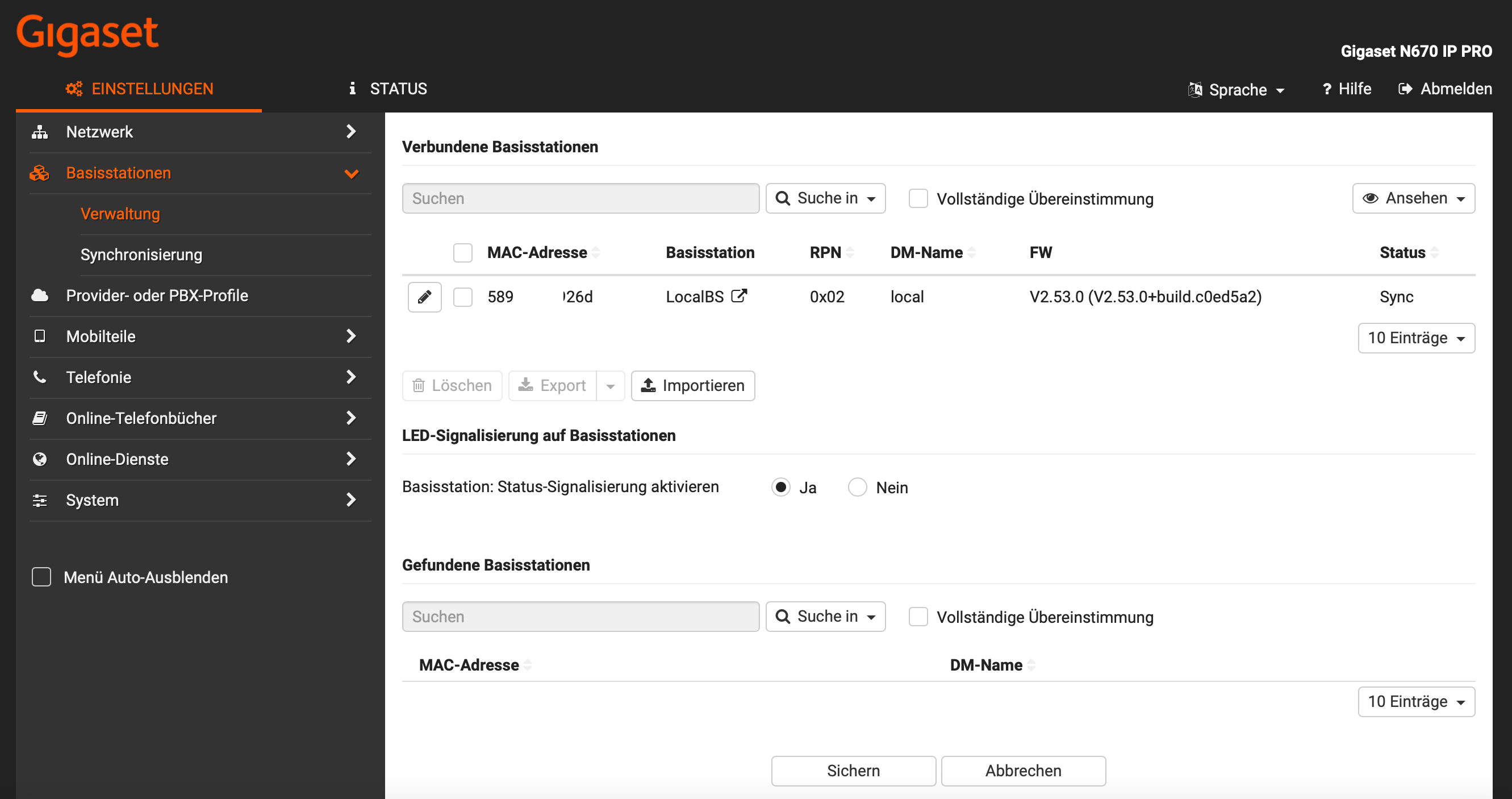

ich habe hier zwei Gigaset N670 IP Pro liegen. Leider werde ich aus der Bedienungsanleitung nicht ganz schlau.
Beide Gerät leuchten in der Statusanzeige links Blau und rechts grün.
Anbei jeweils die Oberfläche der beiden Geräte.
Ich bin mir jetzt nicht sicher, ob die Integration mit Master / Slave funktioniert hat. Und sollte das Slave-Gerät nicht auch unter der Basisstation dann gelistet sein? Die Mac-Adresse mit der Endung ..26d soll die Basisstation sein.
Danke für Eure Aufklärung.

Wäre wirklich eine Frage für das IP-Phone-Forum, denn dazu bräuchte man nicht nur Dein Modell sondern auch einen Multi-Cell-Verband. Jedenfalls klingt „LocalBS“ so, als wären beide falsch eingestellt, welche Role hast Du gewählt? Die genauen Definitionen findest Du im Gigaset Wiki …
Vielen Dank @Baya: Kannst Du mir kurz sagen wie der Slave richtig eingebunden wird? Laut Bedienungsanleitung reicht eine Zurücksetzung als Basisstation?
All in one + internal telephony - dynamic IP liegt auf der Basisstation.
Und auf dem Slave erfolgte der Reset auf Basisstation @norKoeri .
Neuste Firmware drauf?
Wenn Master und Slave auf richtigen Modus, erkennt der Master den Slave, und kann an dem Punkt in die Mikrozelle übernommen werden. (max 3 Sender; danach braucht es andere Geräte bzw. Lizenz upgrade)
Selbst Firmware Update geht später automatisch über Master.
Tatsächlich nicht die aktuellste Firmware installiert, ich update das mal als ersten Punkt.
Normalerweise starten die Geräte im selben Modus, das passt soweit auch.
Du kannst dann beide aktualisieren einen als Master konfigurieren.
Im Master kannst du dann die 2. Antenne finden und einbinden.
Die siehst du dann unten auf dem linken Bild, da steht dann die MAC-Adresse und der DM-Name.
Einfach den Haken dran setzen und sie wird eingebunden ins Cluster.
Sie wird dann automatisch zurückgesetzt und wird im "Slave-Modus" neu gestartet.
Danach bindet sie sich automatisch ein und synchronisiert sich.
Du kannst ihr dann noch nen DM-Namen vergeben und ne statische IP vergeben und am besten noch den Modus auf "LAN" oder "LAN-Master" stellen.
Herzlichen Dank für Eure Antworten. Entscheidend war das Firmware-Upgrade. Jetzt findet sich auch die zweite Antenne und kann eingebunden werden. Zudem hatte ich eine veraltete Bedienungsanleitung, mittlerweile die korrekte Anleitung gefunden.

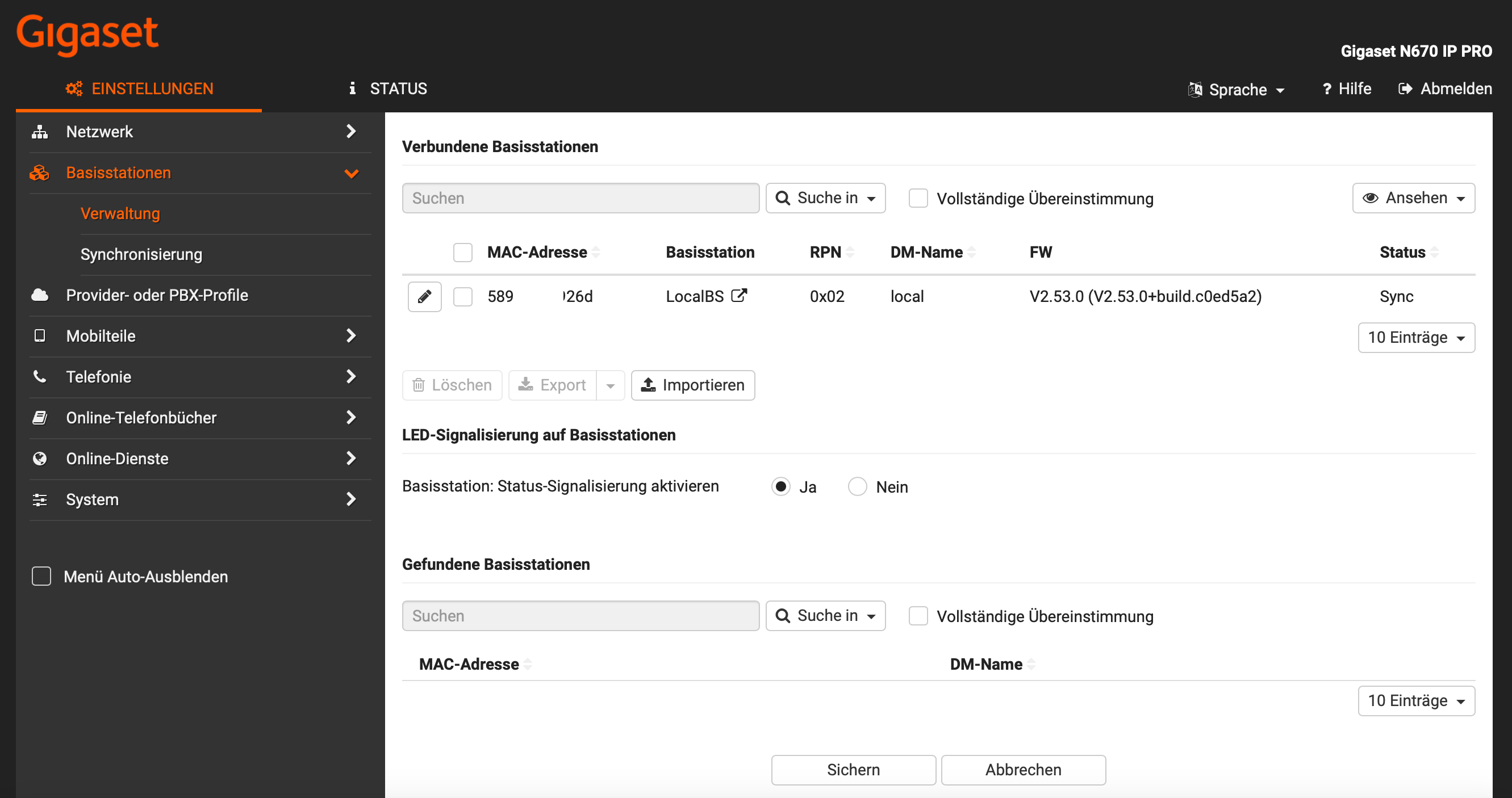

Ja @snakesh1t , das hat bereits wunderbar funktioniert. Eine Frage hätte ich noch. Die Telefonie ist eingerichtet, ausgehende Anrufe klappen problemlos, ein eingehender Anruf kommt noch nicht an.
Und es wird am Telefon noch Basis 4 angezeigt, obwohl der interne Name auf Erdgeschoss gesetzt ist.
Habt ihr noch eine Idee woran es liegen könnte? Neustart beider Geräte brachte keine Änderung.
Okay, Update: Der Fehler mit den fehlerhaft, eingehenden Anrufen muss an meiner Sipgate - Konfiguration liegen. Testweise in der Fritzbox hinterlegt und dort tritt der gleiche Fehler auf.
Daher ist nur noch die Frage mit dem Namen der Mobilteile offen.
Danke.
Update2: Und wer lange sucht der findet auch in den Telefonen die Einstellung. Basis-Name ändern und erfolgreich.
Herzlichen Dank noch mal an alle.
