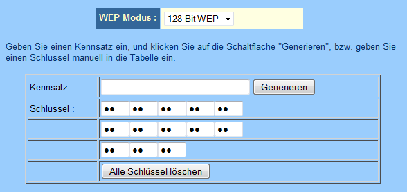

Hallo ihr,
ich möchte bei uns daheim WLAN einrichten. Unser Router/WLAN-Gerät ist ein absolut veraltetes Gigaset SE105: Verschlüsselungsstandard ist nur WEP(besser als nix).
Nun gut, ich wollte die Verschlüsselung einrichten: zur Verfügung standen mir 64 und 128bit. Allerdings versteh ich nicht ganz wie das funktioniert. Ich muss einen "Kennsatz" eingeben, vermutlich das Passwort. Dann klicke ich auf "Generieren" worauf ich eine komische Reihe von Ziffern bekomme.
Gebe ich nun am Laptop z.B. den gewählten Kennsatz/Passwort ein, habe ich keinen Zugriff.
Bitte um Hilfe! Bilder im Anhang.

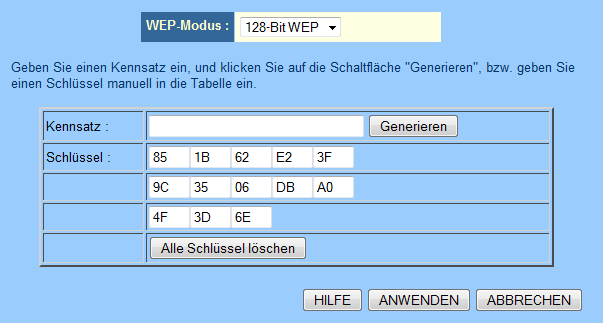

Nimm den generierten Code und verwende den und nicht den Kennsatz
Und teste bei WEP, ob Shared Key oder Open System verwendet wird. WEP ist eben nicht WEP. Open System sollte immer möglich sein
Am besten die SSID auf Broadcast stellen und dann verbinden, dann wird meist das richtige angeboten.
Manuell lässt sich das im WZC nicht einstellen.

Die komischen Zahlen sind einfach Hexadezimal ganz normal bei WEP-128 BIT hat man 13 Zeichen als ASCII oder 26 als HEX.
okay aber wie genau komm ich an den schlüssel? :o
ich geb bei kennsatz "passwort123" ein, klick auf generieren. dann kommen die die hex-zahlen in den feldern. muss ich jetzt jede zahl ins dezimalsystem umwandeln und dann als PW benutzen? oder wie funktioniert das Oo
na einfach aneinanderhängen
auf dem Router anwenden drücke und dann in Deinem Bsp.
851B62E23F9C3506DBA04F3D6E als WEP Key eingeben
