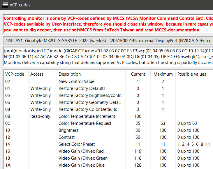

Servus miteinander,
mich nervt seit geraumer zeit das der M32u falsche RGB werte per DDC meldet (jaja first world problems)
In der (mich störenden) Sidekick app, kann ich zwar alles einstellen, leider aber nur Helligkeit und Kontrast per hotkey.
Ich habe sonst meine Monitore über ClickmonitorDDC eingestellt, (Kalibrierter nachtmodus mit 3000k auf 70cd/m² etc)
Vorab:
FreeMonitorManager bekommt ebenfalls keine gescheiten RGB werte, fällt als alternative also schon mal aus.
Daher mal an die M32U besitzer, könntet ihr netterweise mal nachsehen was eure monitore da ausspucken? Ginge mit ControlMyMonitor am unkompliziertesten.
Möchte ausschliessen das es sich um ein firmware (bin auf der aktuellsten F10) oder anderes problem handelt!
Habe auch schon den gigabyte Support kontaktiert, der lässt aber leider bisher auf sich warten.
VCP-report:

Ich werde aus dem Text auch nicht schlau, aber ich vermute er meint die im OSD eingestellten RGB Werte. Diese weichen vermutlich von den per DDC gemeldeten ab.
Ah, du meinst die 119, 118, 128 von 100 bei den RGB-Werten - alles klar.
Da spuckt mein Monitor per DDC/CI in der Tat plausible Werte 50, 50, 50 von 100 aus.
Bei allen anderen von Dir genannten Tools auch. Könnte also an dem DDC/CI deines Monitors liegen.

AAAAAAABER hab mal ein wenig gestöbert das sieht mir nach so einem "gigabyte ding" aus, denn hier ein M28U (bild von reddit) mit eben ähnlichen werten.... warum auch immer die bis auf 128 (was im monitor dem wert 100 entspricht) gehen anstatt sich dort an die standards zu halten...
UPDATE: Also haben die quasi den wert einfach 28 stellen zu hoch, gehen wir mal von 128 = 100 aus dann passt es ja 1zu1 von den werten fällt mir grad so auf wenn ich mal ruhig drüber schaue.
Was ich mittlerweile weiß von meinem:
RED: 119 = 91 im osd (128 - 9= 119)
Green 118 = 90 im osd (128 - 10= 118)
BLUE 128 = 100 im OSD (jo, der screen hat einen leichten rot-touch von hause aus, wenn man von 6500k ausgeht, sieht man aber nur mit geübtem auge oder halt mein colorimeter :D)

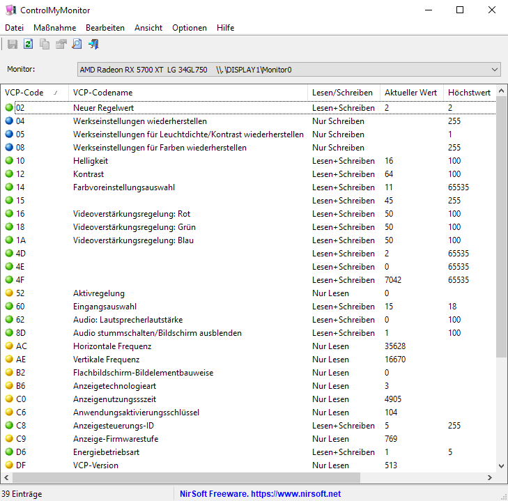

War nur eine Idee, ob Du mal gegenprüfst welche Werte bei deinem M32U mit dem Tool "ControlMyMonitor" angezeigt werden.
Reaktionen: Tbone10

Gerade mal was getestet... Auch lustig
Wenn ich bei Control my Monitor bei dem Red Gain z.b. sage "78" Dann setzt er es real im monitor auf 78, der angezeigte wert bei ControlMyMonitor wäre aber 128-22 = 106
Sprich, ich kann werte eintragen die ich will, sogar ohne irgendwelche umrechnerei und er setzt es richtig, zeigt es aber per VCP falsch an...
Wen das jetzt verwirrt: Willkommen im Club, bin es auch... seltsame sache das.

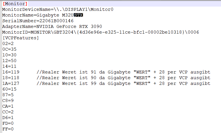

AAAAAAAAAALSO, habe jetzt, zumindest für mich, eine lösung gefunden, nicht schön aber funktioniert.
Ich nutze das jetzt hier mal als "Gelöst" für die zukunft oder leute mit ähnlichen problemen.
1. Lade dir ControlMyMonitor (CMM) runter und entpacke es wohin du möchtest (Bei mir der einfachheit halber "F:\Systemtools\MonitorCFG" <-- könnt ihr durch den pfad eurer wahl ersetzen)
2. Starte CMM und gehe auf "File" -> "Save Monitor Config"
3. Speicher diese unter deinem gewünschten Name (bei mir: "M32U-D65.cfg") dem Ordner wo du CMM hin entpackt hast (bei mir wieder: "F:\Systemtools\MonitorCFG")
4. WICHTIG Öffne die Datei und lösche alles bis auf:
4.a: noch WICHTIGER: Die einstellungen die gespeichert werden sind "eure werte" + 28 (warum Gigabyte das macht weiß ich noch nicht) tragt bitte eure ECHTEN werte ein!!! CMM stellt sonst alles auf 100.
4.b: 10=35 (setzt die Helligkeit auf 35)
4.c: 12=50 (setzt den Kontrast auf 50)
4.d: 16=91 (setzt den ROTwert auf 91)
4.e: 18=90 (setzt den GRÜNwert auf 90)
4.f: 1A=99 (setzt den BLAUwert auf 99)
5. Speichert die CFG
Jetzt könntet ihr die CFG immer über das tool laden oder schreibt euch eine Batch Datei, hier ein beispiel meiner Batch um es simple zu halten:
@echo off
F:\Systemtools\MonitorCFG\ControlMyMonitor.exe /LoadConfig "F:\Systemtools\MonitorCFG\M32U-D65.cfg" \\.\DISPLAY1\Monitor0
Beispiel wie die CFG von CMM direkt ausschaut (zumindest für die Gigabyte Monitore ist das FALSCH):
Hier meine "gefixte" version Wo nur Helligkeit, Kontrast sowie die RGB werte darin verblieben sind, mit den Korrekten daten:
Ich hoffe ich konnte euch nun helfen, mir zumindest konnte ich dadurch helfen und kann nun einfach verschiedene Farbtemperaturen (aka. Mein Kalibrierter Nachtmodus) laden.
