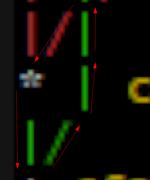

Ich habe hier Mist gebaut (git log --graph --pretty=oneline --abbrev-commit --all):
Noch ist alles lokal (das bleibt auch so), und ich habe vorsichtshalber ein Backup angelegt.
Ich möchte das gerne linear haben, ohne Rauten.
Das heißt konkret, das zweite Grüne soll direkt nach c0e6cdf kommen (also zwischen c0e... und 7f7... stehen).
Wie ginge das?
Sieht für mich eher nach einem Asterisk aus ist aber aus dem begrenzten Ausschnitt schwer zu erkennen.

also ich hab mir git so noch nie angesehen - kannst du ca beschreiben, was eigentlich dein problem oder die aufgabe wäre? das mit rauten oder ähnliches hab ich noch nie gehört.

CyborgBeta schrieb:
Umgangssprachlich wird das auch als Raute bezeichnet.
Falsch.
Hashtag # ist der neue Begriff fuer die Raute #.
Das was Du da hast * ist das Asteriks oder das Sternchen (bei den Tippsen).
Reaktionen: breedmaster, konkretor, SaschaHa und 2 andere
Ich sehe da auch ein Sternchen (Asteriks).
Scheint eine Art Gliederung oder ähnlich zu sein.
Reaktionen: GTrash81
Danke, ja, Asterisk.

Zweites Problem: c0e6... muss im grünen Pfad ganz nach oben ... (fdda... ist main).
Er scheint diesen "Weg" zu meinen, nicht das Sternchen, das auch da ist.
