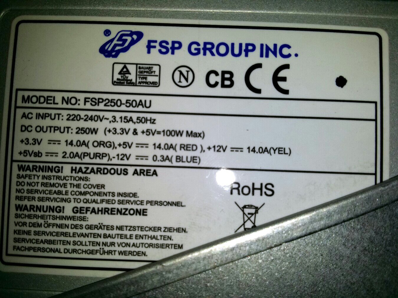

Edit: bitte Bild vom Netzteilaufkleber posten.
uploadfromtaptalk1402417410876.jpg Ist das richtige hoff ich mal xD für CS:GO benötige ich eigtl nur 60 FPS da mein Bildschirm ned mehr hergibt. In LoL hätte ich auch gerne etwas bessere Settings mit mehr FPS da ich im Moment (falls ihr das auch spielt) 1920x1080 und die restlichrn Settings auf Low und Schatten aus.
Ich weiß nicht ob ich dem Ding überhaupt eine Graka anvertrauen würde - kann man bei dem Hersteller denn davon ausgehen, dass die Specs eingehalten werden?
R7 260x liegt bei ~100W unter typischer Last, CPU läuft über 5V, reicht also wenn die Specs eingehalten werden, oder?
Ansonsten: (gibt es auch in 300W / 400W)
http://geizhals.de/be-quiet-pure-power-l8-350w-atx-2-4-bn221-a960673.html
Beste Karte mit dem Netzteil wäre die 750(ti).
Und glaub mir, du willst mehr als 60 fps in CS:GO^^ Hab auch nur einen 60hz Monitor, der Unterschied zwischen 60 und 120 fps ist aber trotzdem deutlich spürbar.
@Sweepi: FSP ist der OEM für die be quiet Nt's, das Teil sollte wohl halbwegs leisten was auch draufsteht.
Und die CPU wird über die 12V Schiene gespeißt, nicht über die 5v
Den FSP kann man eigentlich trauen, das sind meistens sehr ordentliche Netzteile.
Also würdet ihr mir zu nem neuen raten oder erstmal lassen??
