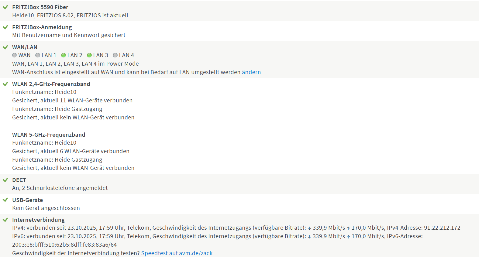

seit einer Woche (oder schon etwas länger) haben wir hier das Problem, dass wir nur noch 100MBit/s über das LAN Kabel (CAT 5e) auf den PC bekommen.

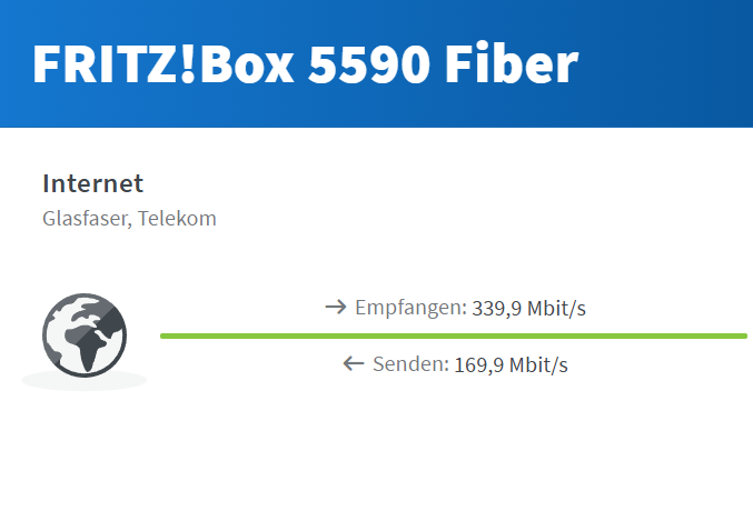

In den Router gehen aber wie am Screenshot zu sehen 330Mbit/s.

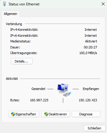

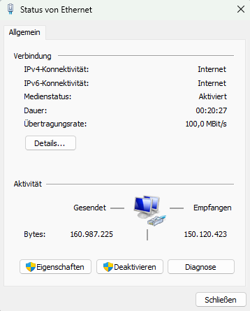

Am Netzwerkdapter stehen aber nur 100Mbit/s. Eine Diagnose vom Adapter bringt auch keine Fehler zum Vorschein.

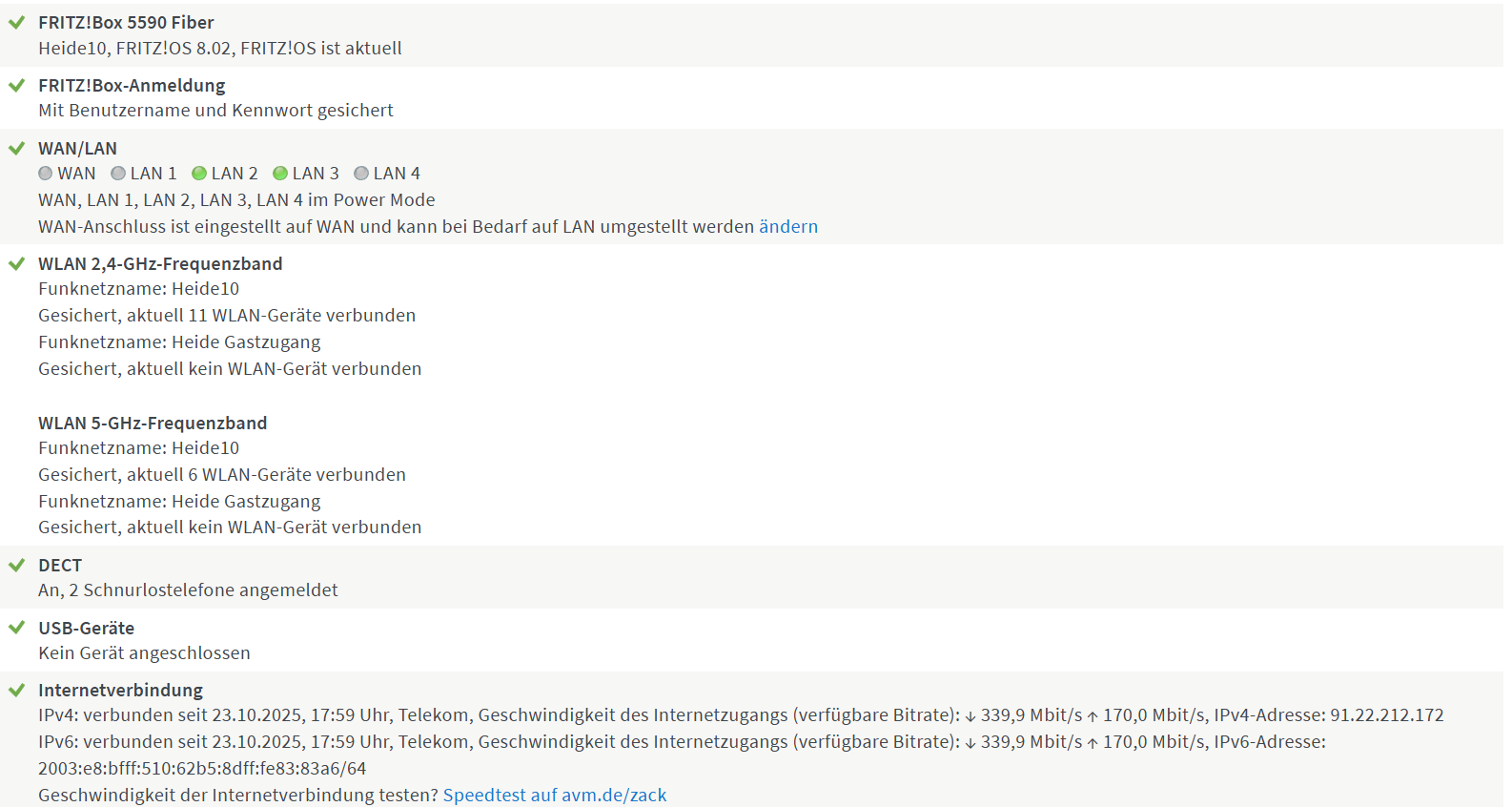

Die Diagnose von der FritzBox habe ich als Screenshot angehängt, auch dort scheint es keine Fehler zu geben.

100Mbit/s sagt, dass nicht alle 8 Adern (4 Paare) verbunden sind. Für >= Gigabit werden alle 4 Paare benötigt, 100Mbit/s benötigt nur 2 Paare.
mit großer Wahrscheinlichkeit verbindet dieser "uralte LAN Kabel Verbinder" nur diese beiden Paare (4 Adern)

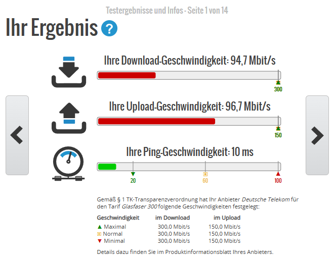

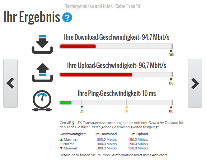

Was mir zudem noch aufgefallen ist, bzw auch durch den Speedtest oben ersichtlich ist, ich aber noch nicht erwähnt hatte ist: Der Upload ist teilweise schneller oder aber mindestens gleich auf mit dem Download. Das ist ja auch nicht der Normalfall? Kann das vielleicht auf ein Problem hindeuten?
Nein, das ist normal. Fast Ethernet limitiert dich auf etwa 95 Mbit/s netto, so genau ist der Speedtest gar nicht. Steck das Kabel mal mehrfach am Mainboard raus und rein, vielleicht ist einfach ein Kontakt in der Buchse korrodiert.
Vorgehen zur Deaktivierung des Eco-Modus - Noch mal prüfen!
  1. Öffnen Sie die Benutzeroberfläche der FRITZ!Box in Ihrem Browser (z.B. mit der Eingabe von fritz.box oder 192.168.178.1).
  2. Gehen Sie im Menü zu Heimnetz.
  3. Klicken Sie auf Netzwerk und wählen Sie den Reiter Netzwerkeinstellungen aus.
  4. Sie finden nun den Abschnitt LAN-Einstellungen.
  5. Wechseln Sie vom Green Mode in den Power Mode.
  6. Speichern Sie die Einstellung, indem Sie auf Übernehmen klicken (falls diese Option verfügbar ist).
