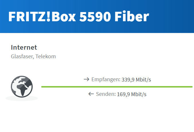

Glasfaser 300Mbit/s am Router, nur knapp 100Mbit/s am PC Fritzbox 5590 Fiber

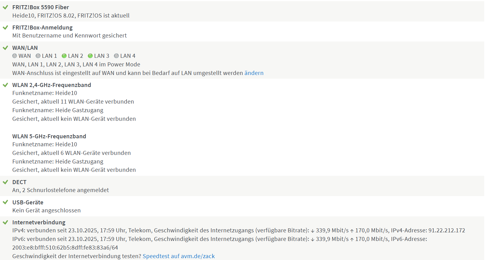

Welche GEschw. wird in der Netzwerk Übersicht angezeigt?

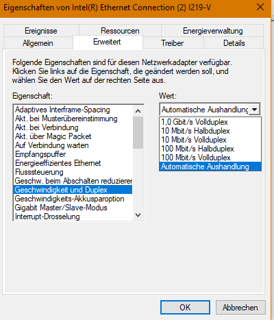

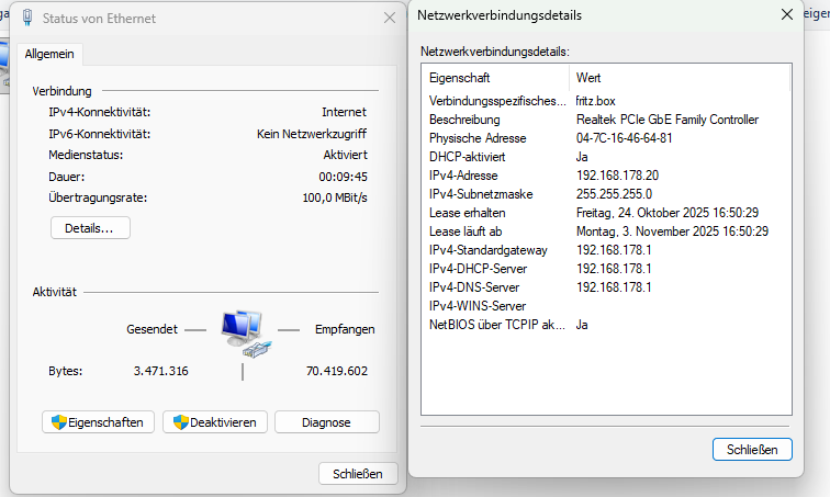

Hab mal ein Screenshot gemacht:
Wave2 schrieb:
Was genau muss ich bei der Netzwerkkarte prüfen?

Sonst noch jemand irgendwelche Ideen? Kontakt zu AVM aufnehmen und von denen mal schauen lassen? Die Diagnose der Box zeigt aber auch keine Fehler. Und wie gesagt, dass der Upload gleich Download ist beruhigt mich auch nicht, ganz im Gegenteil.
Also du hast den PC direkt mit einem Kabel ohne Verbinder an der Fritz!Box, mehrfach die Kabel aus und wieder eingesteckt, um die Buchse von Korrosion zu befreien und es wird immer noch Fast Ethernet ausgehandelt?
Und in der Buchse am PC sehen alle acht Kontaktflächen einwandfrei aus?
Der unterschiedliche Wert für Up- und Download muss dich nicht beunruhigen.
Genau so ist es.
