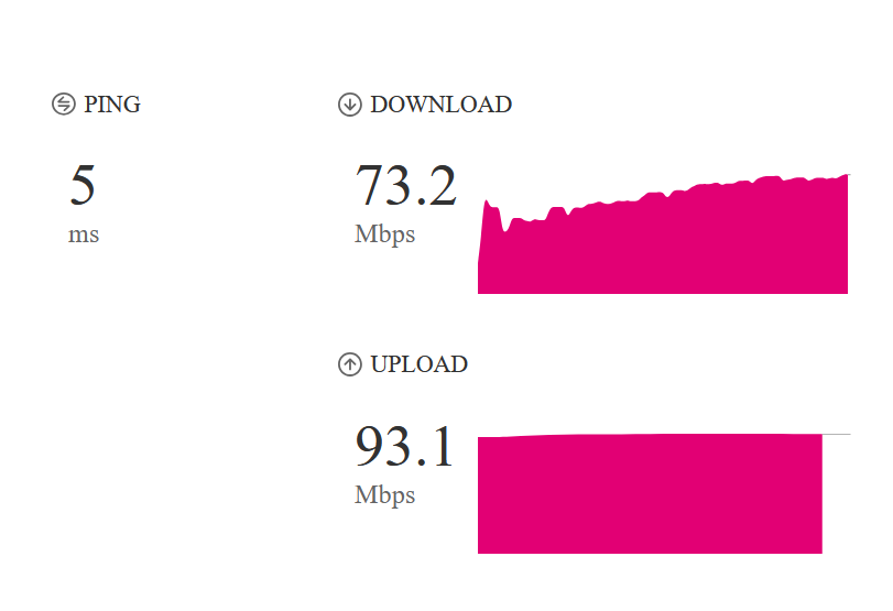

ich habe seit mindestens zwei Wochen enorm langsames Internet.
Gebucht wurde Glasfaser 600/300.
Und das hat nach der Schaltung vor ein paar Monaten auch angelegen. Ich bin in der Spitze problemlos auf 55MB/s im Download gekommen.
Aktuell kriege ich meinen Download nicht mehr über 10MB/s,
Die Speedtest schwanken zudem enorm.
10 Sekunden früher:
Router-Firmware hat sich seit der Schaltung nicht verändert. Router und Telekom-Glasfaser-Modem wurden bereits neugestartet, kein Erfolg. Getestet wird immer vom gleichen PC, der per 1GBit Ethernet verkabelt ist. Ich beobachte das seit vorletztem Wochenende und habe alle paar Tage mehrere Messungen mit versch. Anbietern gemacht. Seitdem konstant schlecht und meilenweit vom gebuchten Tarif entfernt.
Ulkig finde ich auch den wie mit dem Lineal gezogenen Upload-Balken, der beim Telekom Speedtest immer bei ~93Mbps durchgezogen ist.

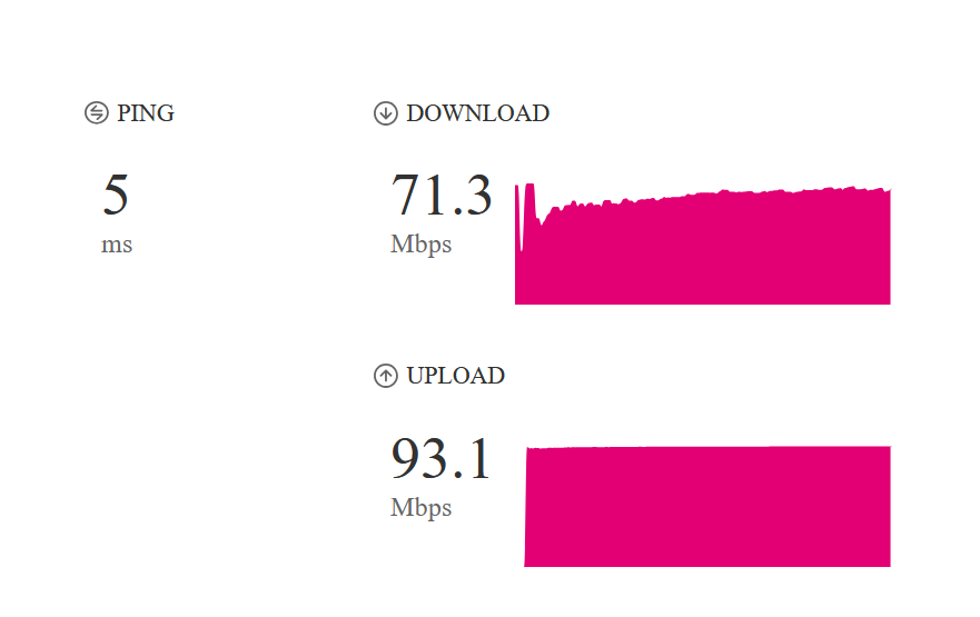

Hast du mal einen SpeedTest mit dem Smartphone gemacht, ob das die gleiche Limitierung aufweist?
Auf dem Handy bei vollem Empfang: 92 Down und 92 Up
Direkt danach am PC: 74 down und 91 up.
Hmm, dass dein Smartphone per Wlan sofort 25% mehr Downloadgeschwindigkeit hat, als deine Ethernet-Verkabelung, ist seltsam aber natürlich ist die Geschwindigkeit immer noch zu niedrig. Selbst wenn es ein altes Gerät mit Wifi5 seins ollte.
Trotzdem würde ich aufgrund der Diskrepanz definitiv mal den PC an den Router schleppen und mit einem anderen Netzwerk-Kabel einen kurzen test machen.

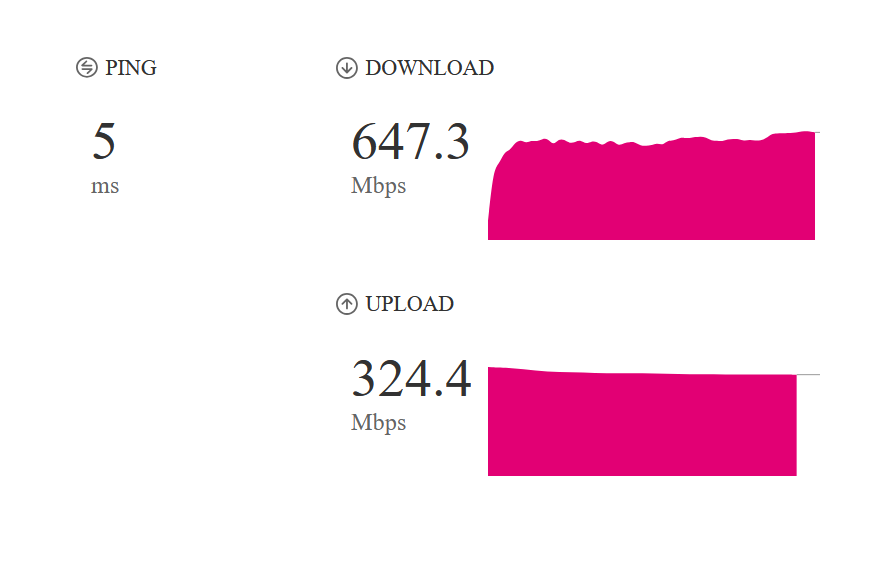

@blastinMot was soll ich sagen, du hattest doch Recht. :daumen:
An meinem PC wurde die Verbindung als 1GB Duplex angezeigt, aber im Router als 100M Halb Duplex :-D
Kabel einmal raus und wieder rein, dann war es beidseitig wieder 1GB und nun geht auch alles wieder.

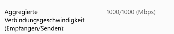

kA wie sowas passieren kann und mein PC auch noch sagt, dass das ne 1000/1000 Verbindung wäre, komme ich gar nicht drauf klar ....
noch mal ein Nachtrag für die Nachwelt,
ich hatte natürlich als erstes geguckt welche Verbindung mein PC hat, und das sah in Windows 11 so aus:
Augenscheinlich war diese Angabe hier falsch. Im Switch und im Router wurden mir 100M(H) angezeigt, also 100Mbit HalfDuplex. Man darf also im Zweifel wohl nicht auf das vertrauen was Windows einem da anzeigt.
Windows kann nur bis zum ersten aktiven Gerät messen (zum Switch in deinem Fall) und nicht bis zum Ende der Kette.
